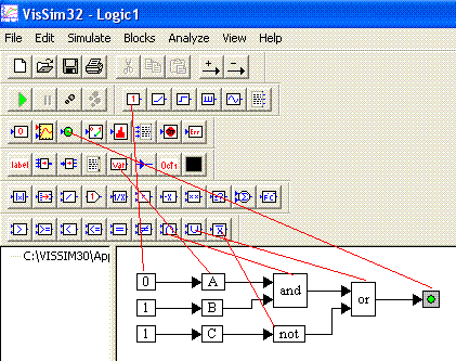

La "costruzione" del circuito è immediata : clickando col mouse sulle singole icone, è possibile sistemarle nella pagina nella posizione e quindi nella sequenza voluta.
Ciascun blocco deve essere eventualmente completato con i dati relativi (ad es. ad una variabile deve essere dato un nome, attivando prima il pulsante destro del mouse).
Sempre con il mouse è poi possibile collegare i vari blocchi puntando sull'ingresso e (col pulsante sinistro premuto) andare verso l'uscita da cui il segnale deve pervenire.
La caratteristica che dovrebbe favorire l'uso di questo simulatore da parte di non-esperti è l'identificazione dei vari elementi (non simbolici, come in altri programmi ma con chiaramente indicata la funzione logica svolta).
Non occorre poi un'approfondita conoscenza della Logica Booleana, per seguire lo svolgimento dei segnali fra i vari elementi e determinarne per ciascuno lo stato dell'uscita.
Normalmente interessa soprattutto stabilire lo stato finale (rappresentato nel circuito dalla lampada: verde per stato "0" e che diventa rossa per stato "1"), in base alla combinazione degli stati dei segnali agli ingressi (A,B e C).
Nel caso specifico, che l'uscita deve essere attivata solo se A e B sono attivati ("1") o anche se C è disattivato ("0").
L'epressione booleana che corrisponde a questo è (AAndB)Or(NotC), quindi il circuito non fa che riprodurre tale espressione.
Si vede allora che per attivare l'uscita, dati gli stati degli ingressi come nella precedente figura, basta commutare A da "0" ad "1"
(stesso risultato si sarebbe ottenuto anche commutando C da "1" a "0")
Una volta completato lo schema ed assegnati i valori delle singole variabili, la simulazioce avviene su semplice comando con Simulate/Go.

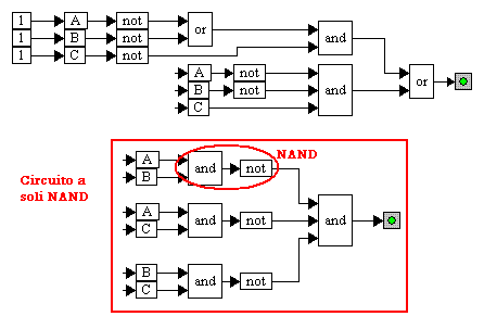

Spesso il progettista si trova costretto all'uso esclusivo di determinati elementi e quindi la stesura dello schema logico deve essere fatta tenendo conto di tali vincoli.
Tipico ad esempio il caso di progetto utilizzando solo elementi di tipo NAND.
Ecco anche qui un esempio applicativo:
Una lampada d'allarme deve accendersi in funzione dello stato di 3 variabili (A,B e C), nelle seguenti condizioni:
- quando C=0 e almeno uno degli altri 2 segnali A o B è =0
- quando C=1 ed entrambi i segnali A e B sono =0
Lo schema superiore mostra la soluzione ricavata dalla semplice "traduzione" dell'enunciato, mentre quello incorcicioato in rosso rappresenta la soluzione con l'utilizzo di soli elementi NAND (anche quello di uscita, indicato come AND, perche' nella realta' il comando effettivo della lampada avviene con segnale "0").
Si noti, per inciso, che la prima stesura richiederebbe 9 elementi logivi, mentre nella seconda se ne utilizzano 4.
