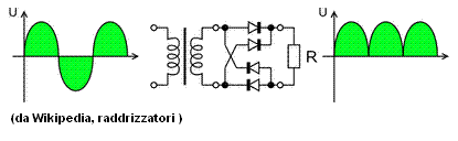

Dovrebbe essere infatti noto che raddrizzando una tensione alternata monofase con un ponte di Graetz, si ottiene una serie di semisinusoidi,
il cui valore medio è
, ma che di fatto è pulsante, oscillando fra 0 e Vp (dove Vp e' il valore di picco, cioè il massimo della semisinusoide).
E' quindi chiaro che tale forma d'onda è inadatta ad alimentare carichi che richiedano una tensione costante.

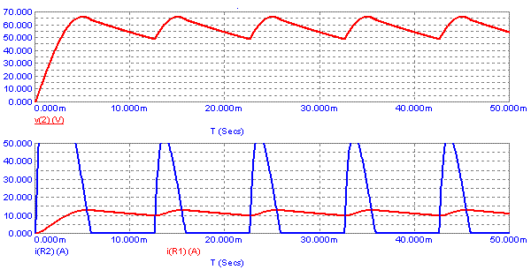

Vediamo allora la simulazione (con la configurazione MicroCap9 precedente) in cui si fissi Vp=68 V, R1=5 ohm (cioè un carico per una corrente di ca 10A), R2=0,1 ohm e C1=1000 uF .
Il grafico superiore indica l'andamento della tensione al carico, mentre quello in basso riporta l'andamento delle correnti rispettivamente nei diodi (in blu) e nel carico (in rosso).
Si evidenziano questi fatti:
La tensione non scende più fino a zero (ma il divario fra il valore massimo e quello minimo rimane ancora troppo elevato per essere accettabile).
La corrente nel carico segue (ovviamente) l'andamento della tensione, mentre la corrente nei diodi mostra nettamente un andamento iimpulsivo con picchi elevati.
Onde migliorare il risultato, aumentiamo C1 da 1000 a 5000 uF. Ed eccone il risultato (a parità di scale):
Come si vede, diminuisce l'oscillazione della tensione, ma cresce notevolmente l'impulso di corrente nei diodi. (da qui la necessita' di un loro dimensionamento che tenga conto di questo fatto, coma già segnalato nel Forum dall'intervento di cinque)
L'elevazione della tensione minima comporta anche un elevamento del valore medio, per sui si vede che occorrerebbe in realtà abbassare la tensione secondaria del trasformatore se si vuole ottenere una tensione d'uscita più possibile vicina ai 48V.
