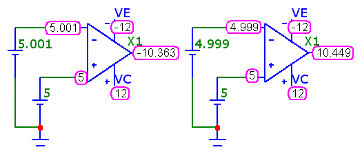

Ripartiamo quindi dal classico comparatore a soglia (senza alcuna retroazione):
Simulando, con MicroCap9, l'applicazione di due segnali che differiscono tra di loro di 1mV ad un amplificatore operazionale, vediamo che l'effetto è la saturazione, in un verso o nell'altro, dell'uscita.
Si può quindi ricavare il semplice principio su cui si basano i comparatori: se prevale la tensione applicata all'ingresso invertente, si ha in uscita saturazione negativa. Viceversa se prevale la tensione applicata all'ingresso non-invertente, si ha saturazione positiva.

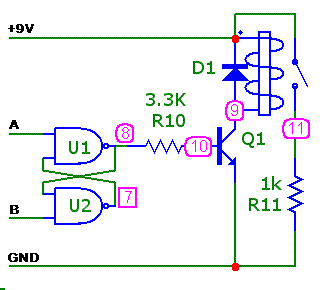

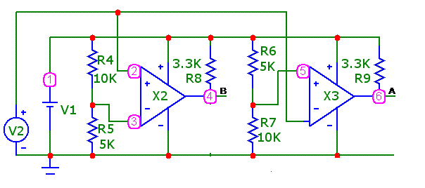

Ecco allora la soluzione con due distinti comparatori (si noti però l'inversione degli ingressi fra i due):
In questo esempio le soglie sono rispettivamente 3V (B, bassa) e 6V (A, alta): i rispettivi segnali devono essere inviati ad un bistabile (realizzato ad es. con un CMOS 4011) che pilota il relè di attuazione mediante un transistor (ad es. 2N3904):

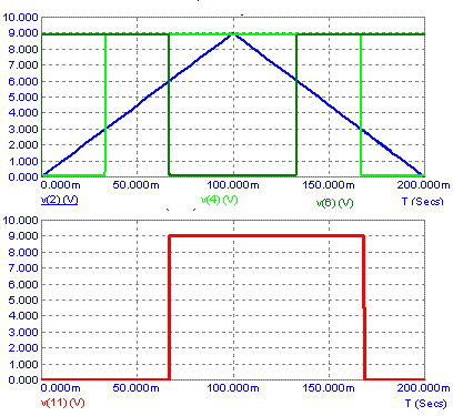

Nell'ipotesi che il segnale controllato (V2) abbia un andamento lineare da 0 a 9V e da 9V a zero, l risultato della simulazione è l'andamento seguente
Come si vede, l'uscita A (verde scuro) va a "zero" quando il segnale supera i 6V ed il relè si attiva. rimanendo attivato finché non va a "zero" l'uscita B (verde chiaro), cioè il segnale (blu) non scende sotto i 3V.
E' da notare che l'uso di un relè comporta ritardi sia in fase di attrazione che di rilascio, e che è quindi preferibile, ove possibile, ricorrere a soluzioni interamente elettroniche (con ad es. Mosfet al posto di Q1 e del relè).
