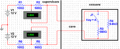

Una soluzione (effettivamente adottata in molti impianti di particolare importanza) può essere, in linea di principio, questa:
La simulazione (in Multisim) mostra un circuito di rilevazione dello stato di un sensore remoto mediante sì un cavo, ma con una serie di accorgimenti per rilevare anche eventuali anomalie.
Vediamo nel dettaglio:
Se il contatto è aperto (come mostrato in figura), circola ugualmente una corrente (a causa di R4) che provoca cadute di tensione su R2 ed R5, rilevabili mediante appositi trasduttori di tensione o corrente (nella simulazione rappresentati dai 2 voltmetri).

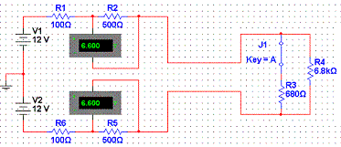

Se però il contatto si chiude, ad R4 viene messa in parallelo R3, facendo aumentare la corrente circolante, quindi le letture sui voltmetri.
Si ribadisce (a scanso di equivoci) che gli strumenti sono qui utilizzati per la simulazione: nella realtà non si legge un voltmetro per sapere se un contatto è aperto o chiuso !
Come detto, appositi trasduttori riportano l'informazione al sistema di acquisizione allarmi, oppure ad un PLC, oppure ad un calcolatore di processo che li devono elaborare per poi utilizzarli.

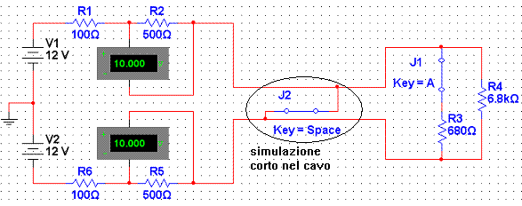

Abbiamo visto i casi di funzionamento normale, rispettivamente con contatto aperto e chiuso, ma la premessa era che il circuito doveva rilevare anche casi di "anormalità" nell'acquisizione della segnalazione.
E'già stato menzionato il caso di interruzione del cavo: è evidente (e non serve nemmeno la simulazione) concludere che entrambi i voltmetri andrebbero in questo caso a zero.
Nel caso invece di chiusura in corto, si avrebbe questa situazione:

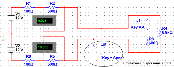

Rimane la possibilità di dispersione a terra, con l'evidente scambio di indicazioni nei voltmetri a seconda di quale conduttore perde isolamento. Ecco la simulazione di questa situazione:
Si noti che in quest'ultimo caso, sarebbe ancora possibile rilevare lo stato del contatto (da parte del voltmetro non a fondo scala).
