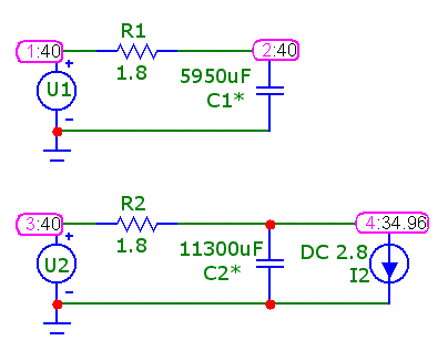

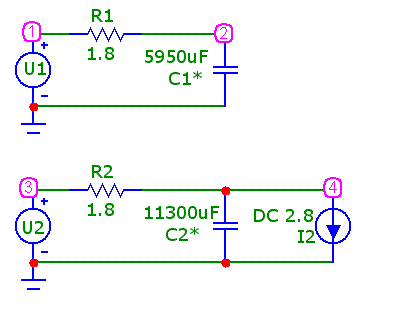

Con tali dati è possibile calcolare i valori degli elementi circuitali costituenti il modello "elettrico" del motore, cioè R, C* ed I.
Vediamo sia il modello del motore "a vuoto" (1), sia quello "a carico" (2):
Naturalmente la tensione applicata e' la stessa nei 2 casi
Ed ecco i 2 circuiti in MicroCap:

Una volta impostati i circuiti elettrici dei modelli, si può procedere a ricavare automaticamente i grafici dell'andamento nel tempo dei parametri che interessano.
In particolare, dato l'andamento a gradino di U (tensioni rispettivamente v(1) e v(3)), si fanno tracciare, (con Analysis/Transient/Run), i valori di v(2) e v(4) che rappresentano le forze controelettromotrici (e) nei 2 casi.
Il risultato e' questo:
Come si vede, nel primo caso (v(2), motore a vuoto) la e raggiunge la tensione U dopo un transistorio esponenziale, mentre nel secondo caso (v(4), motore sotto carico) la e raggiunge un valore stabile minore di U.
Questo valore puo' essere ricavato tornando alla pagina pincipale (Main Menu) ed attivando le indicazioni delle tensioni:
Da questi valori (calcolati automaticamente da MicroCap e indicati nei riquadri violetti) possiamo ricavare le rispettive velocità angolari
a vuoto
e a carico
(ovviamente, con gli appropriati coefficienti moltiplicatori, avremmo potuto disegnare le curve direttamente in scale di velocità).
Il caso del motore a vuoto è il caso ideale di un motore senza alcuna perdita che, una volta avviato, mantiene la velocità senza prelevare potenza (I=0). E' quindi più realistico il modello a carico, in cui appare evidente la dipendenza della velocità di regime dalla coppia resistente del carico (Cc).
