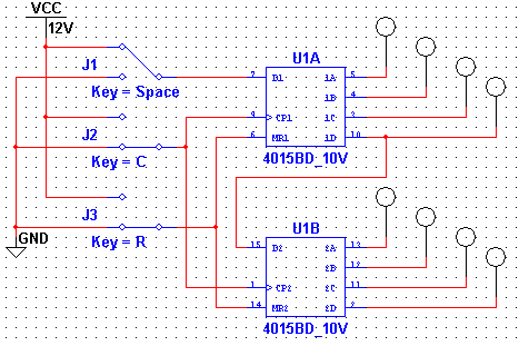

Il componente CMOS 4015
Per la realizzazione concreta di uno shift-register può essere usato un componente della serie CMOS4000 (la stessa vista per il conteggio con il contatore decadico 4017). L'integrato 4015 è infatti uno shift-register (unidirezionale) ad 8 bit .
Per la comprensione del suo utilizzo è molto utile una simulazione (in Multisim) come ad es. la seguente.
Lo scorrimento del dato (deviatore J1, tasto di spaziatura) è ottenuto con la commutazione di J2 (tasto C, clock).
Il reset a 0 di tutte le uscite è invece ottenuto con J3 (tasto R).

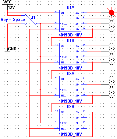

Un'applicazione: sequenza di accensione LED
Fra diverse richieste nel Forum riguardanti il controllo di una serie di LED, ne cito una particolarmente significativa per l'applicazione di quanto finora visto: questa.
Poiché la richiesta riguarda non 8 lampade ma 12, occorreranno evidentemente 2 integrati 4015, in cascata.
Ecco una possibile soluzione:
Come si può notare, in questo caso il deviatore J1 (tasto spaziatura) serve a dare gli impulsi di clock (e può essere sostituito da un oscillatore), mentre il dato iniziale è fisso (a +12V).
Il tredicesimo impulso infine provoca il reset generale (MR) di tutte la uscite.
Ed ecco la relativa sequenza di accensione:
