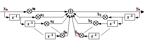

Poichè la struttura normalizzata della funzione H(z) è (fig 16.2 del Corso):
per trasformare la H(s) in H(z) occorre trovare i coefficienti an e bn ricavati costituendo ad s il valore approssimato della formula precedente.

Osservando la struttura rappresentata nell'immagtine prededente, è immediata la comprensione del significato di z − 1 : è il "ritardo" di un intervallo unitario (ΔT) rispetto all'istante attuale.
(Naturalmente z − 2 indica un ritardo di 2 intervalli, e così via).
In termini di campionamenti nel tempo, possiamo quindi scrivere:

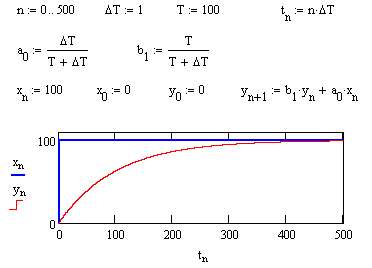

Ed eccone un'applicazione immediata il MathCad: la classica risposta al gradino (x=100, con T=100ms e ΔT=1ms ):

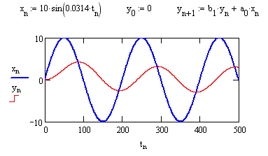

oppure la risposta ad una sinusoide di 5Hz:

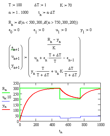

Un esempio di applicazione, in MathCad, puo' essere questo.
Si ipotizza quindi di avere un sistema con una costante di tempo T e con un guadagno K, che debba seguire il riferimento R, variabile a gradini nel tempo. Il grafico mostra in ascissa il tempo (in ms) ed in ordinata rispettivamente il riferimento (in verde), il segnale di comando in uscita dal regolatore (in blu x10) e l'andamento della grandezza controllata (in rosso).
Si tiene conto anche delle conversioni A/D e D/A (rispettivamente su y e su u) adattandole al guadagno K.
Come si vede, il regolatore è costituito dalle prime 2 righe della matrice (la terza è la simulazione del sistema controllato).
