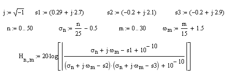

Con MathCad si è impostata una H(s) che contiene 3 punti di discontinuità, s1 che manda a 0 la funzione ed s2, s3 che la fanno andare all’infinito. Si è quindi calcolato il modulo (in dB) della funzione per la sua rappresentazione. Tutto il programma MathCad è questo:

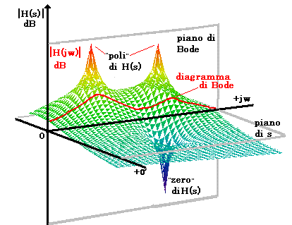

ma ancora meglio può essere rappresentata in forma tridimensionale:
Si vede che il "piano di Bode" taglia verticalmente il grafico di H(s) in corrispondenza dell'asse immaginario jω e che questa intersezione genera il grafico della risposta in frequenza, cioè il diagramma di Bode, del nostro blocco. Questa è la ragione per cui in pratica si sostituisce jω ad s nell'espressione di H(s) ottenendo la H(jω).

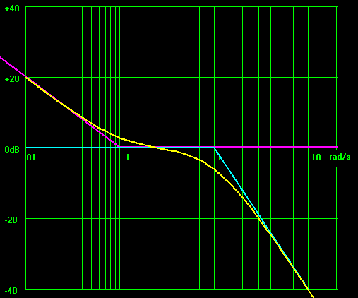

Come si diceva, il diagramma di Bode dell'ampiezza, è molto significativo nello studio della stabilità dei sistemi reazionati. Un approfondimento può essere fatto consultando il cap.21 di questo Corso (fig 21.4) o utilizzando i programmi di simulazione (in VisualBasic3) del mio sito (Elettronica Analogica/ Progettazione della regolazione automatica).
Con quest'ultimo possono infatti essere gestiti automaticamente i diagrammi di Bode relativi sia al sistema regolato (traccia azzurra) che al regolatore (traccia viola) nonchè la loro composizione (traccia gialla), come nell'esempio qui sotto:
