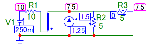

Supponiamo ad es. di dover determinare l'equivalente di Thevenin ai morsetti A-B del seguente circuito:
Sono dati V1=10V, R1=10 Ohm, R2=R3=5 Ohm e Ip=5 volte la corrente in R1.
Cominciamo col determinare la tensione equivalente (VTh).
Abilitando la simulazione, si ricava immediatamente VTh = 7.5V.

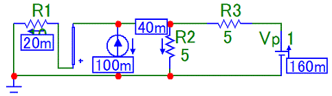

Per ricavare la resistenza equivalente (RTh) si elimina V1 e si pone un generatore di prova da 1V su A-B:
(si noti l'inversione di Ip, dovuta al cambiamento di direzione della corrente in R1)
Il generatore di prova eroga quindi 160mA, il che significa che la resistenza equivalente del circuito è

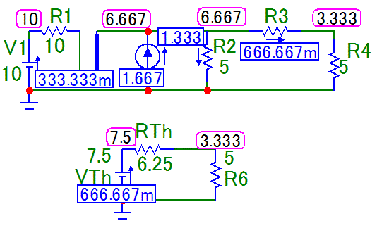

Ed ecco la prova dell'equivalenza inserendo una resistenza fra A-B (da 5 Ohm):
Come si vede, l'effetto su questa è uguale nei due casi.
