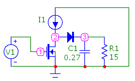

Per un esempio concreto, supponiamo di esaminare un sistema che con una Pt = 100W raggiunga una θr = 150°C, con una costante di tempo T = 4s. Ponendo come scala I = 1A per i 100W e V=1V ogni 10°C, si ha nel modello elettrico R=15Ohm e C=0.27F.
Se si vuole raggiungere una diversa temperatura (ad es. 120°C) è ovvio che si debba agire su Pt (cioè I nel modello), fare cioè un controllo a ciclo aperto, come ad es avviene nei comuni forni domestici.

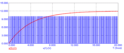

Un modo semplice di ridurre la temperatura a regime è quello di utilizzare un PWM, cioè generare un onda quadra con duty-cycle (rapporto fra durata impulso e periodo) opportuno.
Come mostrato in figura, un Mosfet commuta la corrente I dal modello, con una cadenza determinata dal PWM (V1). La corrente media nel modello è quindi stabilita dal duty-cycle del PWM.
L'effetto è un θr corrispondente. Ecco il grafico nel caso che il duty-cycle di V1 sia 20%:
(si noti che nella simulazione il duty-cycle deve essere complementare, essendo la temperatura voluta l' 80% di quella massima)
Come si vede, il PWM (traccia blu) sposta il valore finale da 15V a 12V (traccia rossa), cioè da 150°C a 120°C).

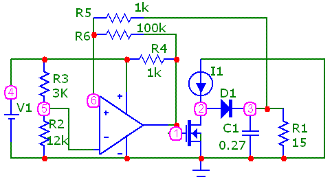

Nel caso della temperatura però si applica spesso un controllo semplificato noto come ON-OFF, che può essere realizzato applicando un comparatore con isteresi.
Per evidenziarne il funzionamento, si può ricorrere al modello elettrico pilotato appunto da un comparatore.
Ecco lo schema
Come si vede, la tensione d'uscita del modello (v(3)che rappresenta in scala la temperatura) viene applicata direttamente all'ingresso positivo del comparatore e paragonata al valore di riferimento (ingresso negativo). Finché il riferimento è superiore, l'uscita del comparatore sarà zero (quindi il Mosfet sarà aperto, ma appena la retroazione lo supera il Mosfet si chiuderà togliendo la corrente del generatore al modello.

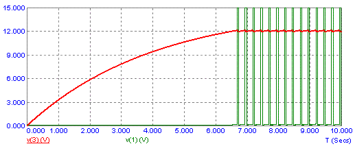

La tensione di questo tenderà allora a diminuire (C1 si scarica su R1), ma sotto un certo livello riazzererà l'uscita del comparatore. La tensione del modello (che corrisponde alla temperatura) oscillerà quindi fra i limiti imposti dall'isteresi del comparatore
(dipendente dalla resistenza R6).
Ecco l'andamento dinamico del sistema:

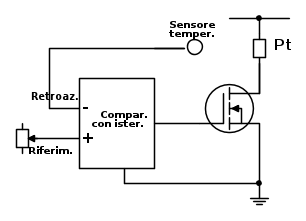

Nella realtà, supponendo che la potenza termica sia fornita da un resistore, la configurazione del sistema potrebbe essere questa:
Si noti in confronto al modello, la presenza del sensore per rilevare la temperatura effettivamente raggiunta e l'inversione della polarità degli ingressi del comparatore.
Vantaggi rispetto al PWM sono il mantenimento della temperatura assoluta (indipendentemente da quella ambientale) e la maggior rapidità del raggiungimento di questo valore . Svantaggio è le necessità di un sensore, spesso di difficile collocazione, per rilevare la temperatura reale.
