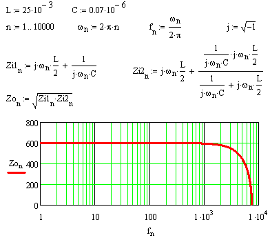

Ora nello studio dei quadripoli ha grande importanza il concetto di impedenza immagine, che è definita come il valore dell'impedenza vista ai morsetti d'ingresso, quando il carico ai morsetti d'uscita ha questo stesso valore (è quindi come il quadripolo non esistesse).
Se poi il quadripolo è simmetrico (e una linea lo è naturalmente), questa viene chiamata impedenza caratteristica e viene normalmente indicata con Zo.
Il suo valore può essere ricavato calcolando due speciali valori di impedenza: quella d'ingresso quando l'uscita è aperta (caso di
, indicata con Zi1) e ancora quella d'ingresso, ma con l'uscita in cortocircuito (caso
, indicata con Zi2)
L'impedenza caratteristica, è allora
Ecco un calcolo (in MathCad) di tale valore per una linea di trasmissione lunga 10km, con parametri L e C noti, utilizzando lo schema della figura precedente.
Si vede che tale valore si mantiene costante per una certa gamma di frequenze. Si può inoltre osservare che corrisponde semplicemente a
, che è reale e quindi è il valore di una pura resistenza, espresso in ohm.
Per quanto detto in precedenza sulle proprietà dell'impedenza caratteristica, utilizzando una Rc ed una Rg di pari valore (600 ohm), avremo dunque un trasferimento di massima potenza in tutta la gamma di frequenze utili, e in questo caso si dice che la linea è adattata
