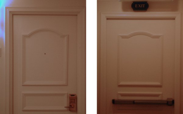

Finalmente, dietro gli ascensori, vedo una porta come quella delle camere, ma senza spioncino e con la barra antipanico. Spingo... ecco le scale!
Scendiamo dal settimo piano più veloci che possiamo, mentre tutto continua a ballare, si continuano a sentire quei forti rumori e un pulviscolo annebbia l'aria. Sbuchiamo in un angolo della hall. Il personale della reception fa grandi gesti indicando di uscire velocemente, però evitando di passare sotto il grande lampadario che oscilla.

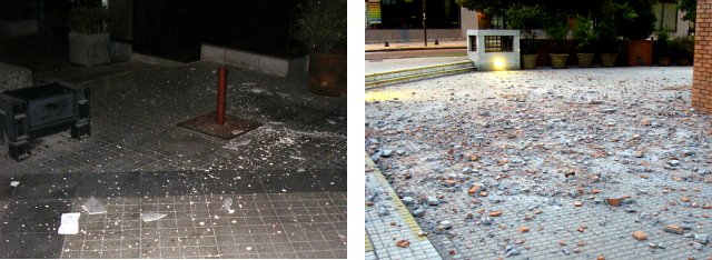

Sono ormai le 7. Qualcuno comincia a entrare. Entro anch'io e salgo in camera. Trovo una lampada caduta, i cassetti aperti e il televisore sul bordo del mobile che si è salvato per un pelo. Un pulviscolo di intonaco ricopre letto, mobili e moquette. Noto che la radiosveglia ha perso l'ora. Indica le 3:10, proprio il tempo che è trascorso dalla scossa. Dev'essere mancata la corrente per poco, mentre scendevamo le scale. Lì l'illuminazione di sicurezza a tubi LED non si è mai spenta. Mi vesto, prendo il telefono e la macchina fotografica e scendo.

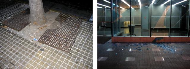

Il telefono mobile non si collega più. Vado a fare un giro per il quartiere, è ancora buio. Vedo vetri rotti, perdite d'acqua, fogli e calcinacci caduti, mobiliario urbano spostato. In un distributore di benzina self-service c'è una coda di auto. Fanno rifornimento prima che la benzina finisca. In un Paese tra i più sismici del mondo devono essere abituati a fare queste cose.
Non c'è nessuno in giro a piedi. Faccio un po' di foto, poi torno con gli altri ospiti dell'hotel.

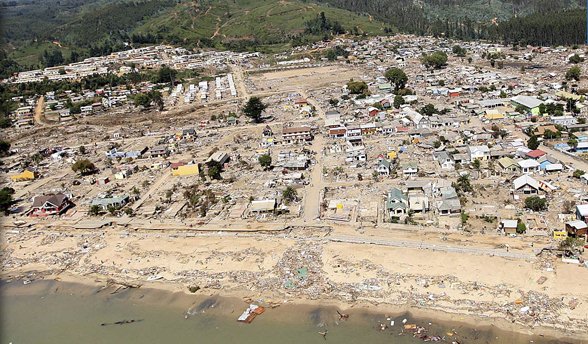

Dalla televisione arrivano le prime immagini di distruzione delle regioni più colpite e le prime notizie di morti. Un'onda di maremoto (tsunami in giapponese) ha colpito zone costiere 40 minuti dopo il terremoto, seguita da varie ondate minori, causando grandi distruzioni.
Foto: Governo del Cile - CC BY 2.0

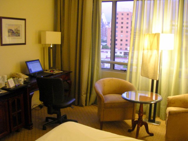

Mi viene in mente che, adesso che c'è connettività internet, potrei collegarmi ai server del cliente. Ho con me gli indirizzi IP e le credenziali d'accesso. Se riuscissi a collegarmi, potrei avere un'informazione di prima mano su come va il suo traffico e su eventuali problemi, e magari aiutare a risolverli. Salgo in camera e ci provo.
La postazione in camera. L'asciugamano appeso mi serviva per distinguere tra le scosse di assestamento e i movimenti della sedia, poco stabile

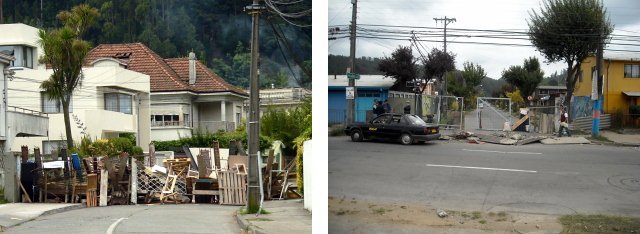

Gruppi di cittadini si armano, erigono barricate e organizzano ronde per difendere le loro proprietà.
Foto 1: Pedro Pablo Pinacho Davidson - CC BY-NC-SA 2.0 | Foto 2: Héctor Martínez - CC BY-NC-SA 2.0
