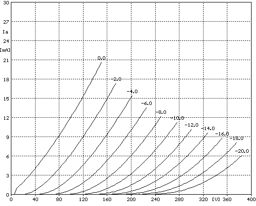

La distorsione è dovuta alla non linearità delle caratteristiche proprie di ogni dispositivo attivo.
Nella seguente figura sono riportate le caratteristiche di un triodo (tubo a vuoto con tre elettrodi):
Si vede chiaramente che le caratteristiche rappresentate non sono delle rette ma sono incurvate nella zona vicina all'asse delle x quindi se noi tracciamo l'andamento della Ia in funzione della tensione di griglia con la Va costante otteniamo:
Va=200V
Come si può vedere la linea che otteniamo non è una retta e, quindi, fra il segnale di entrata e quello di uscita non sussiste una relazione lineare; questo porta a delle distorsioni nel segnale che lo rendono dissime da quello originale.

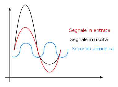

Seconda e terza armonica
Nel caso in oggetto la distorsione sarà prevalentemente di seconda armonica, il che porta a una dissimetria fra le due semionde del segnale di uscita:

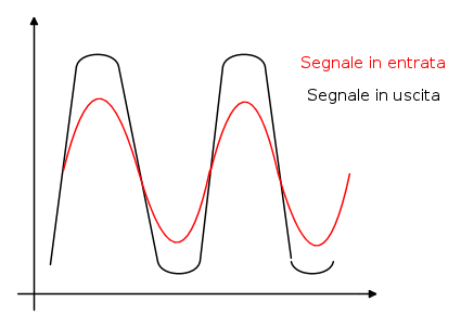

Oltre alla seconda armonica (che solitamente rende il suono più caldo) una delle distorsioni più importanti è quella di terza armonica che è molto fastidiosa all'orecchio.
Essa porta ad un appiattimento del segnale in tutte e due le semionde ed è particolarmente presente nei tubi a vuoto con più di tre elettrodi e nei transistor (sia BJT che FET). NB:questi dispositivi verranno trattati in seguito.
Un esempio di distorsione di terza armonica è il seguente:
