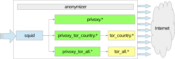

Le docker images vengono schierate in una stack chiamata 'anonymizer' che rende disponibili 6 services collegati tra di loro in 3 catene di parent proxies organizzati su 3 livelli in cui sono presenti i servizi squid, privoxy and tor:
- squid
- In questa image è installato squid.
- Mette a disposizione una proxy in ascolto sulla porta 3128 che risponde alle richieste del browser, fa cache ed è configurato per rimuovere dagli header inviati dal browser tutte le informazioni utilizzate dai siti web per tracciare l'utente come tipologia di browser o sistema operativo, risoluzione del monitor, indirizzi ip interni ecc..
- Ci sono due access control list basate sulla direttiva dstdom_regex che permettono a squid di decidere su quale tipo di catena di parent proxy inoltrare le richieste per raggiungere i siti web che devono essere inseriti in 2 file utilizzando la sintassi delle espressioni regolari.
- I siti web che devono essere raggiunti direttamente da privoxy senza passare per la rete tor, vanno inseriti nel file /etc/squid/pool_no_tor, che è esposto nella macchina host.
- Le richieste inoltrate in queste catene di proxy appariranno come provenienti dal vero ip address del browser, quindi saranno inseriti solo siti sicuri.
- Esempio di pool_no_tor:
(^|\.)google\.(\w)*($|.*) (^|\.)youtube\.(\w)*($|.*) (^|\.)googleapis\.(\w)*($|.*) (^|\.)gstatic\.(\w)*($|.*)
- I siti che devono essere raggiunti tramite le catene *_tor_country devono essere inseriti nel file /etc/squid/pool_tor_country che viene esposto nella macchina host.
- Le richieste inoltrate in queste catene di proxy appariranno come provenienti dal paese selezionato nel file di configurazione dello stack ma non dal vero ip address del browser.
- Esempio di pool_tor_country:
(^|\.)facebook\.(\w)*($|.*) (^|\.)fbcdn\.(\w)*($|.*) (^|\.)fbsbx\.(\w)*($|.*) (^|\.)microsoft\.(\w)*($|.*) (^|\.)amazon\.(\w)*($|.*)
- Tutte le richieste verso i siti web che non sono inseriti nei due file verranno inoltrate nelle catene *_tor_all ed appariranno come provenienti da qualsiasi parte del pianeta.
- privoxy
in questa image è installato privoxy. Privoxy è un proxy che non fa cache dotato di funzionalità avanzate di filtri che aumentano la privacy, modifica le pagine web e gli header HTTP, controlla gli accessi, e rimuove pubblicità e spazzatura dalle pagine web. E' configurato per accettare richieste da squid ed inoltrarle al sito di destinazione o attraverso la rete tor. Questa image genera 3 tipi di services:
- privoxy
- parent proxy di squid che inoltra le richieste direttamente al sito di destinazione mostrando il vero indirizzo ip del router.
- privoxy_tor_country
- parent proxy di squid che inoltra le richieste attraverso il service tor_country
- privoxy_tor_all
- parent proxy di squid che inoltra le richieste attraverso il service tor_all
- tor
- In questa image è installato il client tor.
- Tor è una rete di proxy che aiutano a difendersi contro il tracciamento e l'analisi del traffico web, una forma di sorveglianza che minaccia la privacy e la libertà personale. Nasconde il reale ip address del client quindi i siti di destinazione vedranno il traffico come proveniente da un punto del mondo dove la rete tor (dopo vari salti) farà uscire la connessione.
Questa image genera 2 tipi di services:
- tor_country
- Parent proxy di privoxy_tor_country che utilizza solo nodi tor del paese selezionato dalla variabile E_EXIT_NODES nel file /opt/anonymizer/etc/docker-compose-*.yml con cui viene generato lo stack anonymizer. Attualmente E_EXIT_NODES=it quindi solo nodi tor italiani.
- tor_all
- Parent proxy di privoxy_country che utilizza nodi tor di tutto il mondo.
Solamente squid è esposto all'esterno tramite la porta 3128, privoxy è solamente parent proxy di squid e tor è parent proxy di privoxy. I services Privoxy e Tor possono essere moltiplicati tramite docker compatibilmente con le capacità del sistema host, tutti i file di configurazione verranno automaticamente rigenerati ed i servizi verranno fatti ripartire. Nello stack docker ci sono 3 volumes statici in cui le principali cartelle usate da squid vengono montate nel filesystem dell'host per rendere disponibili i log ed i file di configurazione:
