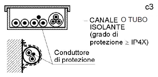

Particolare attenzione deve essere posta al grado di protezione IP dell’impianto in quanto la norma parla molto chiaro, per quanto concerne la conduttura (assiemetubo con scatole o cassette) dobbiamo distinguere se è a vista od incassata; nel primo caso se si utilizza un tubo isolante (come nella gran parte dei casi) si manifesta art.751.04.2.6 una conduttura tipo c3
ed il grado di protezione IP deve essere almeno IP4x, nel caso di conduttura incassata in materiale isolante entro panelli in legno con coibente il grado di protezione IP deve essere come minimo IP4x e la tubazione deve rispondere alla norma riguardante i tubi protettivi CEI EN 61386 superando la prova al filo incandescente a 750°C. A questa regola del grado di protezione IP4x verso le pareti combustibili sono soggetti anche i componenti dell’impianto, che nel loro funzionamento previsto possono produrre archi o scintille tali da far uscire dal microambiente interno agli apparecchi medesimi particelle incandescenti che possono innescare un incendio però la norma in una nota scrive (su questa regola non sono d’accordo):

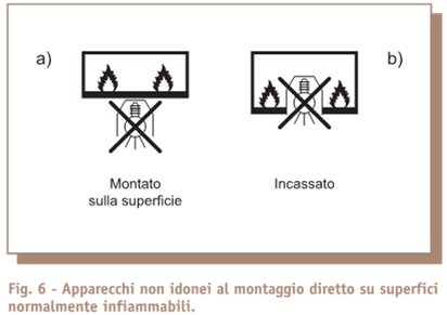

Altro tema sono i corpi illuminanti la norma di riferimento è la CEI 34-21, che parla delle prescrizioni che devono avere gli apparecchi di illuminazione, regola fondamentale che non sia marcato questo simbolo che distingue i 2 tipi di posa a vista o ad incasso,
la norma indica come materiale facilmente infiammabile legno di spessore fino a 2mm impedendo quindi la posa di apparecchi su questo tipo di materiale.
