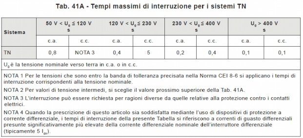

Le caratteristiche dei dispositivi di protezione e le impedenze dei circuiti devono essere tali che, se si presenta un guasto di impedenza trascurabile in qualsiasi parte dell’impianto tra un conduttore di fase ed un conduttore di protezione o una massa, l’interruzione automatica dell’alimentazione avvenga entro il tempo specificato, soddisfacendo la seguente condizione:
dove:
Zs è l’impedenza dell’anello di guasto che comprende la sorgente, il conduttore attivo fino al punto di guasto ed il conduttore di protezione tra il punto di guasto e la sorgente;
Ia è la corrente che provoca l’interruzione automatica del dispositivo di protezione, entro il tempo definito nella Tab. 41A della norma CEI 64-8/4 in funzione della tensione nominale U0 per i circuiti specificati in 413.1.3.4, ed, entro un tempo convenzionale non superiore a 5 s per gli altri circuiti; se si usa un interruttore differenziale Ia è la corrente differenziale nominale di intervento.
U0 è la tensione nominale verso terra in volt in c.a. e in c.c. Avendo installato su tutti i circuiti terminali e non degli interruttori del tipo differenziale (CEI 64-8 capitolo 6) questa relazione è sempre garantita poiché il rapporto U0 / Zs rappresenta il valore della corrente monofase di cortocircuito, risultata sempre più elevata rispetto ad un valore anche alto di corrente Id di un interruttore differenziale.
I tempi massimi di interruzione indicati nella Tab. 41A si applicano ai circuiti terminali protetti con dispositivi di protezione contro le sovracorrenti aventi corrente nominale o regolata che non supera 32 A. Tempi di interruzione convenzionali non superiori a 5 s sono ammessi per i circuiti diversi da quelli trattati precedentemente.

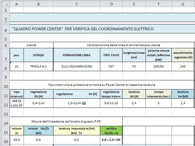

Misure effettuate
Lettura della tabella:
Gli ultimi valori sono quelli che riportano i dati relativi alla misura dell’impedenza dell’anello di guasto P-PE (guasto franco a terra fra fase e terra, il più pericoloso e quello che normalmente si prende come riferimento nelle
verifiche), in particolare:
- Zs : valore in mΩ dell’impedenza misurato (valore dato dallo strumento);
- U0 / Zs : valore della corrente di guasto in fondo alla linea (ovvero all’ingresso del quadro macchina – valore dato dallo strumento) espresso in kA praticamente derivato dal rapporto Uo 230V / Zs (vedi primo punto);
- Im : valore della taratura della magnetica impostata (o da impostare) sull’interruttore di protezione a monte (sul Quadro Power Center in Cabina - partenza della linea);
- U0 / Zs > Ia : è la verifica che il valore della Icc (corrente di guasto misurata colonna (Uo/Zs) in fondo alla linea è e deve essere superiore alla Im impostata sull’interruttore di protezione a monte linea;
Esempio di calcolo/misura
- Trafila 1:
- caratteristiche interruttore 3 Poli con R400 (In=400A);
- regolazione Im dell’interruttore da
- Interruttore impostato su 6 equivalente quindi a
- U0 / Zs : Icc, corrente di cortocircuito misurata in fondo alla linea
; questo valore risulta superiore alla corrente Im impostata sull’interruttore (2,4 kA); ciò vuol dire che per un qualsiasi guasto a terra la linea risulta protetta.

Viste le risultanze del sopralluogo e i risultati delle misure e prove eseguite sull'impianto in oggetto il sottoscritto dichiara che l'impianto elettrico in questione presenta un livello di sicurezza che può essere ritenuto accettabile e che i differenziali installati sul quadro Power Center a protezione delle trafile in esame possono essere eliminati.
