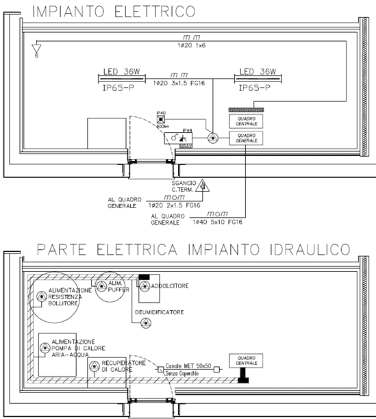

Prendiamo in esame questo esempio, centrale termica in un edificio.
In base al D.M.37/08 art.1 ci sarà l'impianto elettrico a servizio del locale centrale termica, impianto che dovrà essere progettato da un libero professionista (in base all'art.5 del D.M.37/08 se oltre certi valori).
il libero professionista "elettrico" progetterà la linea di alimentazione la relativa protezione a monte della linea, la distribuzione luce e forza dentro il locale centra termica, per riassumere tutto l'impianto elettrico a servizio del locale.
Questo impianto dovrà successivamente essere realizzato da un installatore di impianti elettrici che sia in possesso dei requisiti tecnico-professionali, D.M.37/08 art.1 lettera a) e b), ed al termine dei lavori dovrà produrre la dichiarazione di conformità con gli allegati obbligatori.
Ma dentro il locale centrale termica c'è un'altra parte elettrica, ci sono le alimentazioni delle apparecchiature elettriche presenti, la pompa di calore, la resistenza del bollitore, il recuperatore di calore, ecc.,questi collegamenti, queste condutture che le posa? chi le deve ecrtificare? a che parte di impianti fanno capo?
Ci chiediamo, è un impianto elettrico a servizio dell'edificio che quindi dovrà essere certificato dall'installatore di impianti elettrici?
Direi proprio no, e quindi cos'è?
Quell'impianto fa parte delle alimentazioni di apparecchiature che vengono progettate dal termotecnico e posare dall'idraulico, percui possiamo dire che è la parte elettrica dell'impianto idraulico che quindi dovrà certificare l'installatore in possesso delle lettere c) d) e) del D.M.37/08.
Il problema è che tanti ditte di impianti odraulici non svolgono mai questa parte elettrica, si affidano quasi sempre ad un installatore di impianti elettrici, e quindi come possiamo certificare questi impianti in maniera corretta?
Per riassumere, al termine dei lavori si dovrà ricevere la dichiarazione di conformità dell'installatore di impianti elettrici per certificare l'impianto elettrico a servizio dell'edificio.
Si dovrà ricevere la dichiarazione di conformità dell'idraulico per certificare l'impianto idraulico a servizio dell'edifcio il quale allegherà alla sua dichiarazione di conformità una dichiarazione di corretta posa a regola d'arte in base alla legge 186/68 prodotta dall'elettricista che ha eseguito la parte elettricca dell'impianto idraulico, nel caso che questa parte sia stata eseguita non dalla ditta di impianti idraulici.

Per quello che ho visto negli impianti civili di case private, le ditte idrauliche più strutturate ed organizzate hanno un elettricista alle loro dipendenze che cura i collegamenti della parte elettrica dell'impianto idraulico, quelle più piccole in genere si accordano con l'elettricista che installa il resto dell'impianto. A casa mia la ditta idraulica ha effettuato anche tutti i collegamenti nel locale caldaia, la diatriba è nata sul collegamento dei termostati ambiente e delle valvoline di zona (in casa ci sono 3 cassette di distribuzione del riscaldamento a pavimento, una per ogni piano): secondo l'idraulico doveva collegarle l'elettricista, secondo l'elettricista era lavoro di competenza dell'idraulico.
Rispondi
di ,
Impianto "a servizio" dell'impianto di riscaldamento. Ne avevamo già parlato e, dopo una mia iniziale obiezione, avevo convenuto che hai ragione, secondo il DM 37/2008 dovrebbe essere dichiarato conforme dall'idraulico. Purtroppo la prassi è che l'idraulico fornisce uno scatolone di componenti, lo lascia sul pavimento e poi tocca all'elettricista completare l'opera facendosi pagare la manodopera e lasciando il guadagno sulla fornitura all'idraulico. Quello sulla responsabilità in caso di installazione difforme dalla norma è un discorso complicato: in caso di incidente credo che il giudice abbia la tendenza a condannare tutti. Il professor Carrescia sosteneva che dipende da quanto è evidente la difformità, se è alla portata di comprensione dell'installatore questi è corresponsabile, in caso contrario no. Esempio se il progetto omette i differenziali l'elettricista "non può non sapere" e va ingabbiato; se il progetto indica una sezione insufficiente per un cavo "complicato" per installazione e per numero di circuiti ravvicinati è assolvibile. Ovvio che se nel progetto c'è un circuito prese con interruttore da 63 A e sezione 1,5 mm² il discorso cambia.
