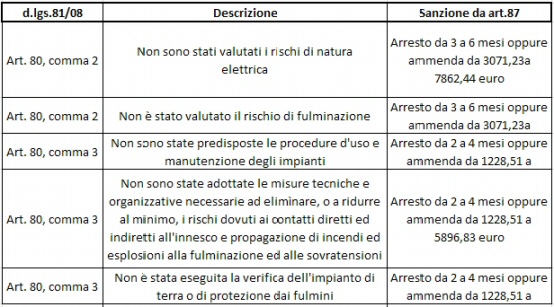

Il titolo dell'articolo è il rischio elettrico, le sanzioni, gli articoli che metterò in evidenza del d.lgs.81/08 son quelli che vanno dall'80 fino all'87.
Vediamo articolo per articolo e la sanzione prevista.
art.80 Obblighi del datore di lavoro
1. Il datore di lavoro prende le misure necessarie affinché i lavoratori siano salvaguardati dai tutti i rischi di natura elettrica connessi all’impiego dei materiali, delle apparecchiature e degli impianti elettrici messi a loro disposizione ed, in particolare, da quelli derivanti da:
a) contatti elettrici diretti;
b) contatti elettrici indiretti;
c) innesco e propagazione di incendi e di ustioni dovuti a sovratemperature pericolose, archi elettrici e radiazioni;
d) innesco di esplosioni;
e) fulminazione diretta ed indiretta;
f) sovratensioni;
g) altre condizioni di guasto ragionevolmente prevedibili.
2. A tale fine il datore di lavoro esegue una valutazione dei rischi di cui al precedente comma 1, tenendo in considerazione:
a) le condizioni e le caratteristiche specifiche del lavoro, ivi comprese eventuali interferenze;
b) i rischi presenti nell’ambiente di lavoro;
c) tutte le condizioni di esercizio prevedibili.
3. A seguito della valutazione del rischio elettrico il datore di lavoro adotta le misure tecniche ed organizzative
necessarie ad eliminare o ridurre al minimo i rischi presenti, ad individuare i dispositivi di protezione collettivi ed individuali necessari alla conduzione in sicurezza del lavoro ed a predisporre le procedure di uso e manutenzione atte a garantire nel tempo la permanenza del livello di sicurezza raggiunto con l’adozione delle misure di cui al com1.
3-bis. Il datore di lavoro prende, altresì, le misure necessarie affinché le procedure di uso e manutenzione di cui al comma 3 siano predisposte ed attuate tenendo conto delle disposizioni legislative vigenti, delle indicazioni contenute nei manuali d'uso e manutenzione delle apparecchiature ricadenti nelle direttive specifiche di prodotto e di quelle indicate nelle pertinenti norme tecniche.
Per la violazione di questo articolo sono previste le seguenti sanzioni:

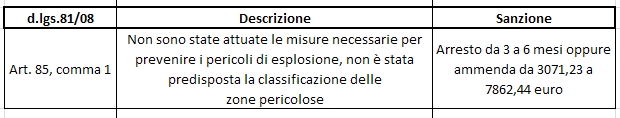

Art. 85.Protezione di edifici, impianti strutture ed attrezzature
1. Il datore di lavoro provvede affinché gli edifici, gli impianti, le strutture, le attrezzature, siano protetti dai
pericoli determinati dall’innesco elettrico di atmosfere potenzialmente esplosive per la presenza o sviluppo di gas, vapori, nebbie infiammabili o polveri combustibili infiammabili, o in caso di fabbricazione, manipolazione o deposito di materiali esplosivi.
2. Le protezioni di cui al comma 1 si realizzano utilizzando le specifiche disposizioni di cui al presente decreto legislativo e le pertinenti norme tecniche di cui all’allegato IX.
