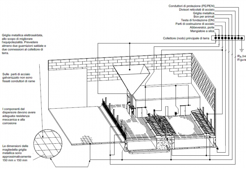

In un luogo destinato alla custodia di animali, i collegamenti equipotenziali supplementari devono connettere tutte le masse e le masse estranee che possono essere toccate dagli stessi animali, ed il conduttore di protezione dell’impianto.
Per avere una maggior sicurezza la norma raccomanda di disporre una griglia metallica nei locali adibiti al ricovero degli animali, ritengo questo passo una nota molto importante che nella gran parte dei casi non viene fatta.
Da tener presente che la tensione di contatto convenzionale non è di 50V bensì 25V.
