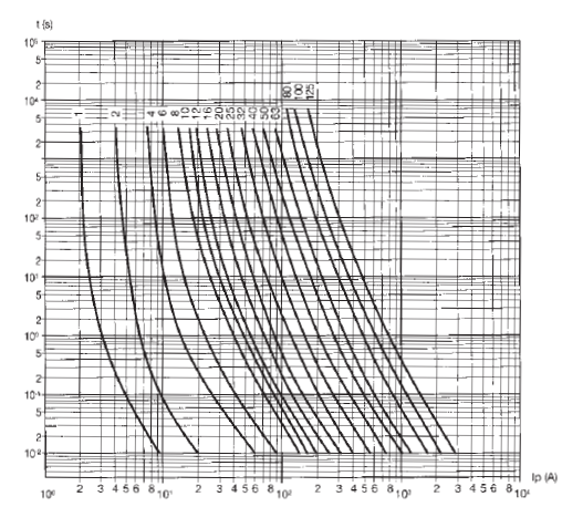

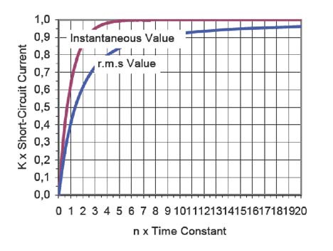

Derating dei fusibili
I fusibili possono essere normalmente utilizzati per interrompere sia correnti alternate che correnti continue. In caso di corto circuito, quando i valori delle correnti in gioco risultano molto elevati, i processi fisici di interruzione in corrente alternata ed in corrente continua risultano infatti essere molto simili. Viceversa, in caso di sovraccarico di corrente, i relativi processi di interruzione sono completamente differenti. Mentre, nel caso della corrente alternata, il periodico passaggio di essa per il valore zero facilita l’estinzione dell’arco elettrico, nel caso della corrente continua, il fusibile deve assorbire completamente l’energia accumulata durante l’intera durata dell’arco. Di conseguenza, il potere di interruzione in corrente continua è dipendente da tale quantità di energia, cioè dalla costante di tempo del circuito e, di norma, il suo valore è inferiore al relativo valore in corrente alternata. La costante di tempo (T) corrisponde al rapporto fra l’induttanza (L) e la resistenza (R) del circuito in corrente continua. La formula
T = L / R
ne costituisce quindi un parametro importantissimo, corrispondente al fattore di potenza nei circuiti in corrente alternata. Essa rappresenta la velocità di salita della corrente ed anche la quantità di energia accumulata durante il tempo di fusione dell’elemento fusibile. I fusibili di potenza per bassa tensione (fusibili utilizzati principalmente per applicazioni industriali), in accordo con la normativa CEI EN 60269-2, presentano un valore minimo del potere di interruzione pari a 50kA in c.a. e 25kA in c.c. In particolare, quest’ultimo valore si riferisce ad una costante di tempo convenzionale di 15ms, un valore che è riscontrabile nella maggior parte delle applicazioni industriali. Il potere di interruzione diminuisce al crescere di tale costante di tempo, e viceversa aumenta in circuiti aventi costanti di tempo inferiori. La tensione nominale cui può essere utilizzato un fusibile per ca in cc è dipendente dalle modalità costruttive dello stesso ma si può accettare come parametro a favore di sicurezza una tensione massima di impiego pari a metà della relativa in ca. Per quanto riguarda la caratteristica tempo/corrente bisogna applicare un procedimento detto di derating per trovare la prestazione reale di un fusibile progettato per ca ed utilizzato in cc. PArtendo dai grafici forniti dal produttore dei componenti utilizzati (in questo caso la ItalWeber)Il procedimento di derating prevede:
- L’individuazione del tempo di fusione per la corrente interessata sul grafico caratteristico del funzionamento in CA
- La determinazione del valore
n = t / τ
- La determinazione del coefficiente k sul grafico
- L’individuazione della corrente reale di fusione per il tempo t scelto al punto 1 tramite la formula
Icc = Ica / k
Per l’applicazione oggetto di questo studio si sono scelti i seguenti fusibili:
- N°1 fusibile con In = 32 A da applicare tra il generatore fotovoltaico ed il regolatore di carica come prescritto dal produttore dei pannelli solari che non è interessato da derating
- N°4 fusibili con In = 16 A da applicare in serie ad ogni coppia di batterie che alimentando un circuito ad alto valore di impedenza induttiva necessita di verifica dei dati nominali
Per calcolare l’effettiva prestazione del fusibile una volta messo in opera è necessario ricavare la costante di tempo del circuito. Seguendo il percorso della corrente all’interno dell’inverter si ottiene qualitativamente uno schema come quello nella figura
Per conoscere la costante di tempo τ del sistema protetto è sufficiente quindi trovare le caratteristiche tecniche del trasformatore , dei mosfet e dei conduttori impiegati. Il trasformatore opera ad una frequenza di 52 kHz , ha una potenza di 700 VA ed ha un nucleo toroidale con sezione di 3 cm2 . Per la forma d’onda in esame la tensione media Eavg ai capi dell’avvolgimento è regolata dalla formula

Considerando un tempo di fusione standard di 15 ms ed una costante di tempo τ = 0,00422 si ottiene un valore di n = 3,55. Intercettando sul grafico il valore di n si ottiene un coefficiente di correzione k = 0,75. Per ulteriore sicurezza approssima tale valore a 0,7. Il fusibile necessario a proteggere il circuito in bassissima tensione avrà quindi un valore nominale di
