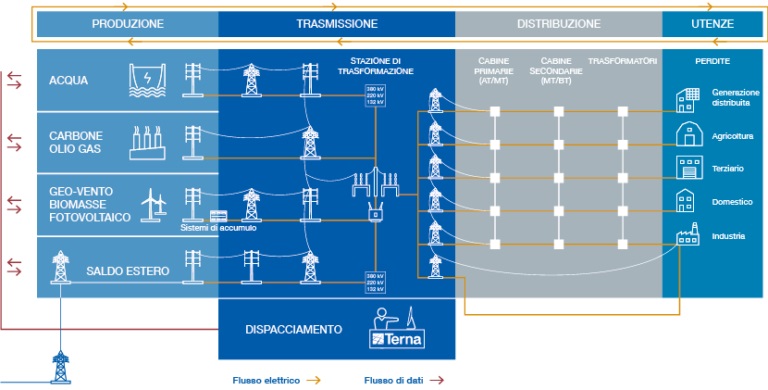

Carichi e Reti Elettriche
Gli utenti presenti in una qualsiasi rete elettrica sono generalmente di tipo eterogeneo; guardate anche all'interno della vostra casa: il Phon, la Lavatrice, la Lavastoviglie, le luci esterne ed interne, il caricabatteria dell'aspirapolvere, il PC dei ragazzi, ecc...
Ognuno di questi "carichi" ha le proprie esigenze, sia in termini di potenza prelevata che in termini di orari e tempi di funzionamento; per dirla breve, tutto funziona in modo molto casuale o forse anche "caotico".
Questo concetto si ribalta anche sulla rete elettrica nazionale, rete di proprietà della società Terna Spa che ha anche l'onere della sua gestione.

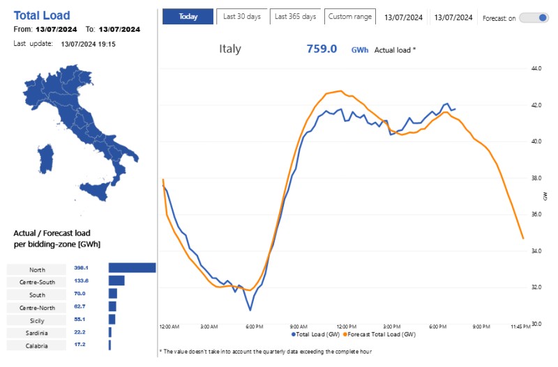

E proprio nel sito Web di Terna è disponibile un grafico molto interessante: il carico elettrico nazionale, detto "TOTAL LOAD", aggiornato in tempo reale; è cioè un grafico dove potete vedere i consumi elettrici complessivi italiani istante per istante (qui sotto ho riportato ad esempio quello del 13 Luglio 2024).
In questo grafico (trovate il Link a fine articolo), è indicata la potenza assorbita dalle utenze dalla mezzanotte fino al momento in cui lo consultate (curva blu) e contiene anche una curva "previsionale" (arancione), costruita con modelli statistici.
Come potete notare, i consumi variano ora per ora, anche notevolmente.
In conclusione, la potenza complessiva in una rete elettrica, intesa come somma delle potenze richieste da tutte le utenze, varia istante per istante.
E dato che l'elettricità non può essere immagazzinata, le centrali di produzione dovranno a loro volta adeguare la potenza erogata istante per istante. Ne parleremo a breve.

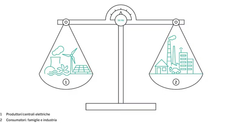

Equilibrio Produzione-Consumo
Torniamo alle nostre reti: il primo fattore da mantenere sotto controllo per consentirne il corretto funzionamento di una rete elettrica è l'equilibrio tra immissione e prelievi; detto in poche parole la potenza prodotta dai generatori deve essere sempre uguale alla potenza richiesta dalle utenze.
Tale attività nel gergo dei gestori delle reti nazionali viene detta "dispacciamento".
Leggiamo ad esempio quanto riportato nel sito della società TERNA SpA:
Terna è titolare del servizio di dispacciamento nel sistema elettrico nazionale: dobbiamo cioè garantire, istante per istante, che l’energia richiesta dai consumatori (famiglie e aziende) sia sempre in equilibrio con l’energia prodotta.
Nelle reti in corrente alternata, il modo principale e fondamentale per mantenere questo equilibrio, detto anche Regolazione Primaria, si basa sulla regolazione che esegue il sistema di controllo del generatore sulla frequenza della rete:
- se la frequenza della rete aumenta oltre il nominale di 50 hertz, significa che c'è troppa produzione (bisogna sollevare il piede dall'acceleratore);
- se la frequenza della rete diminuisce al di sotto dei 50 Hz, significa che c'è poca produzione (e bisogna premere sull'acceleratore);

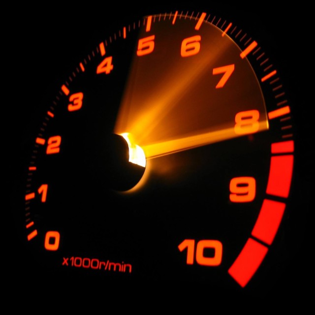

Facciamo ora un'altra breve parentesi con un esempio relativo ad alcuni concetti fondamentali dal punto di vista della sicurezza:
Avete mai provato a pigiare a fondo il pedale dell'acceleratore di un'automobile senza ingranare la marcia?
Il motore salirà vertiginosamente di giri in quanto non c'è nulla che oppone resistenza, non c'è niente che "usa" la sua potenza, così contagiri sul cruscotto raggiungerà rapidamente la zona di colore rosso facendo un fuori giri.
Questo evento è dannoso per il motore così i costruttori di automobili fin dagli anni 1980 hanno iniziato ad implementare nei motori un sistema di sicurezza, detto limitatore di giri, che evita appunto questo evento.
Nei primi modelli era realizzato meccanicamente tramite un contatto a molla nello spinterogeno; oggi si trata di una componente elettronica integrata nella "Centralina".

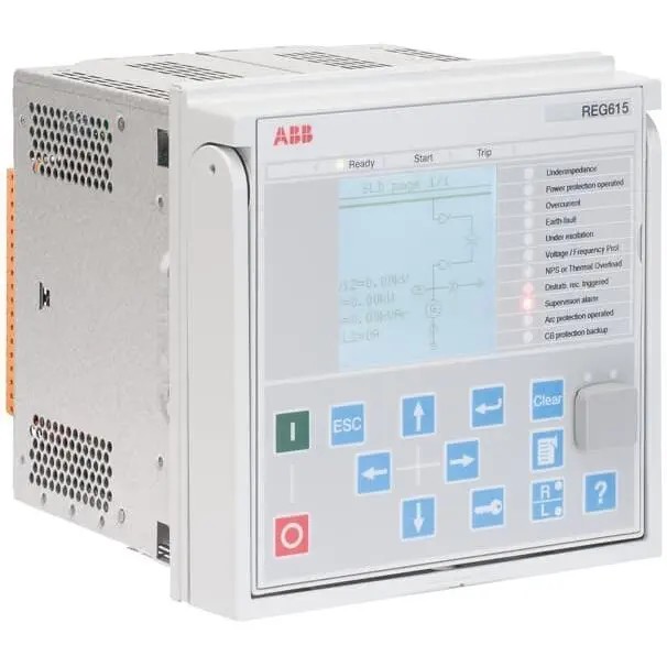

Sistemi di Protezione
Anche nel mondo dei generatori elettrici ci sono dei dispositivi di sicurezza similari a quanto detto per i motori: tutte le macchine generatrici ne sono dotate. Naturalmente la complessità ed il grado di sofisticazione di questi dispositivi è direttamente proporzionale alla dimensione (alla potenza) del generatore.
Questi dispositivi di sicurezza sono presenti anche negli impianti fotovoltaici domestici: sono implementati all'interno degli inverter con il nome di Protezione di interfaccia .
I dispositivi di sicurezza nel gergo sono detti Relè di protezione e servono per mettere fuori servizio la macchina se i parametri di funzionamento "escono" dai valori prestabiliti.
Ad esempio gli impianti di produzione devono disconnettersi se la frequenza di rete è:
- inferiore a 47,5 Hz
- superiore a 51,5 Hz
