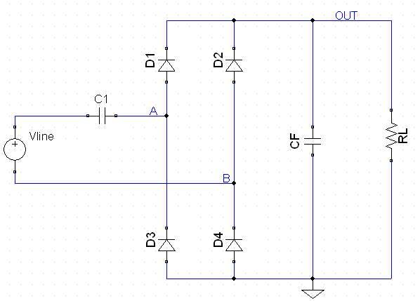

Il circuito di riferimento è ripreso (con il permesso dell'autore) dal precedente articolo. Il carico è resistivo, e la tensione di uscita è mantenuta livellata dalla capacità di filtro CF.
L'analisi qui presentata non fa uso della reattanza del condensatore, che è definita solo per segnali sinusoidali, ma si svolge nel dominio del tempo, dove si possono trattare un po' più facilmente le non linearità.
La sola assunzione fatta in questa analisi è che la tensione di uscita
abbia un piccolo ripple e possa essere considerata costante durante un ciclo della tensione di rete.
L'idea base è quella di valutare la variazione di carica attraverso il condensatore
durante mezzo ciclo della tensione di rete. La carica che transita moltiplicata per il numero di volte in cui avviene in una unità di tempo fornisce la corrente media.
Quando la tensione di linea sale, la corrente scorre nel condensatore verso destra, e vengono accesi i diodi D1 e D4. Durante questo periodo la tensione VAB è quindi uguale alla tensione di uscita (supposta costante) più la caduta sui diodi. Nel semiperiodo successivo, quando la tensione di linea scende, la corrente inverte il senso di percorrenza e si accendono i diodi D2 e D3 e la tensione all'ingresso del ponte vale
. Questo punto dovrebbe essere chiaro se si ricorda che la corrente in un condensatore dipende dalla variazione della tensione sul condensatore. La variazione di tensione sul condensatore determina la corrente che lo attraversa, e questa corrente decide quale coppia di diodi conduce.

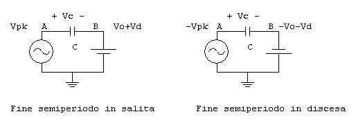

Consideriamo adesso cosa capita quando la tensione di rete raggiunge il picco positivo della tensione (fine della salita), e dopo mezzo ciclo quando raggiunge il picco negativo (fine della discesa). La situazione delle tensioni è rappresentata nella figura 2. Le tensioni importanti sono quelle del nodo A e del nodo B. La tensione di rete è rappresentata da un generatore alternato, mentre quella all'ingresso del ponte di Graetz da una batteria.
Quando la tensione di rete, salendo, raggiunge il suo picco positivo, la tensione del nodo A vale
, mentre quella del nodo B vale
. La tensione
sul condensatore, misurata con il positivo a sinistra, raggiunge il suo valore massimo
Mezzo periodo dopo, quando la tensione di rete raggiunge il picco negativo, la tensione del nodo A vale
, la tesione all'ingresso del ponte, nodo B, vale
e quindi la tensione sul condensatore, sempre misurata con il positivo a sinistra, raggiunge il suo valore minimo
Durante un semiperiodo, dal picco positivo al picco negativo della rete, la variazione di tensione sul condensatore
è quindi
Questa variazione di tensione ai capi del condensatore sposta una carica attraverso il condensatore data da
, cioè
Questo passaggio di carica avviene per ogni transizione da picco positivo a negativo e viceversa. La carica nel condensatore circola in un verso durante un semiperiodo e in verso opposto nel successivo semiperiodo. Il ponte raddrizzatore rende unidirezionale questo spostamento di carica che circola nella maglia di uscita CF e RL.

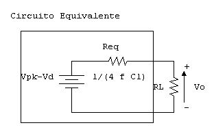

Consideriamo ora l'equazione (4a), in cui si può sostituire
. Si ottiene:
L'ultima equazione rappresenta un partitore fra la resistenza interna della sorgente
e la resistenza di carico
Il circuito, sempre nell'ipotesi di basso ripple, ha quindi un circuito equivalente di Thevenin di questo tipo:
è da ricordare che la resistenza
non dissipa potenza, è solo un modello del comportamento del circuito. Anche se vi sono condensatori e interruttori, non si ha dissipazione di potenza perché le commutazioni sono naturali, non forzate.

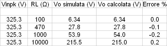

Verifica simulativa
L'equazione (4) ricavata in precedenza è stata verificata usando i valori di simulazione presenti nell'articolo citato. I dati della simulazione si riferiscono a un condensatore C1=1uF. I valori di Vo calcolati sono in ottimo accordo con quelli simulati. Sono stati assunti 2V di caduta sui diodi.

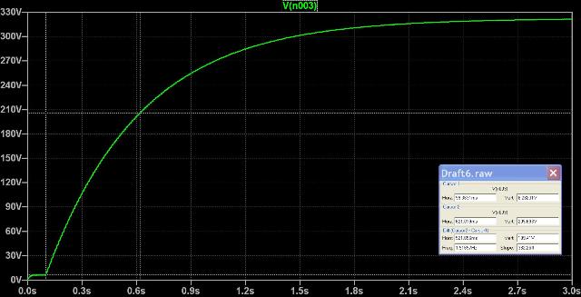

Una seconda verifica è stata fatta analizzando la tensione di uscita con carico di 100Ω che viene improvvisamente staccato. In questo caso la capacità C1 è stata presa di 1.006uF e CF=105uF. La tensione di picco di ingresso è stata assunta di 325V.
Il grafico della tensione di uscita rimane a 6.3V circa finché il carico è connesso. Quando a t=0.1s il carico viene scollegato, la tensione di uscita Vo sale esponenzialmente fino a 323V. La costante di tempo (cioè il tempo impiegato dalla tensione per percorrere il 63.2% della variazione) e visualizzato dai cursori, risulta essere di 520ms circa, mentre l'equazione (6) fornisce un valore

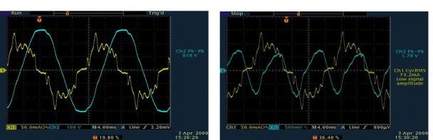

Carico 100 ohm. - Sinistra: Tensione di rete e corrente assorbita. Destra: corrente assorbita e tensione di ripple
Carico 1 kohm. - Sinistra: Tensione di rete e corrente assorbita. Destra: corrente assorbita e tensione di ripple
Carico 10 kohm. - Sinistra: Tensione di rete e corrente assorbita. Destra: corrente assorbita e tensione di ripple (la tensione di ripple è a rovescio, per errore di connessione del probe!)

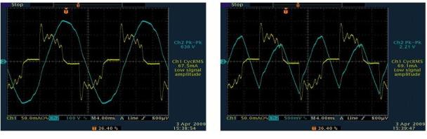

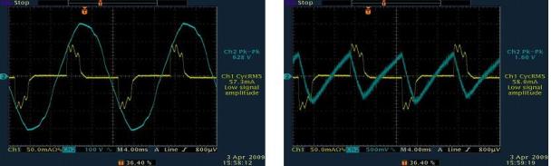

Negli oscillogrammi è evidente l'anticipo di fase della corrente sulla tensione. Si notano anche due altri fenomeni. L'angolo di conduzione dei diodi diminuisce all'aumentare della tensione di uscita, come mostrato in [1] da Powermos. Tuttavia il metodo qui presentato continua a fornire una ottima stima della tensione media sull'uscita.
Il secondo fenomeno è la forma d'onda della corrente molto distorta (ho verificato che la sonda di corrente funzionasse :)). La ragione è che la tensione di rete non è una sinusoide perfetta, la cui derivata sarebbe ancora sinusoidale. Le piccole distorsioni della tensione vengono esaltate dall'operazione di derivazione fatta dal condensatore. Il rumore sovrapposto sulla corrente sembra una tredicesima armonica della rete, ma non sono andato ad indagare con l'FFT. Al momento pare solo di poter escludere sia un ringing o una risonanza parassita.
La forte distorsione della corrente rende anche difficile calcolare la tensione di ripple. In ogni caso non ho trovato una espressione semplice per la tensione di ripple, neanche in caso di onda sinusoidale.

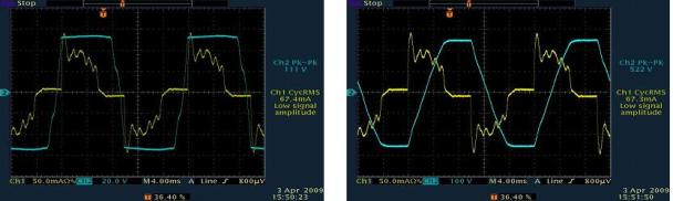

Le due foto successive riportano la tensione all'ingresso del ponte e la tensione ai capi del condensatore nel caso di carico di
. La curva gialla è sempre la corrente, quella azzurra la tensione.
Carico 1 kohm - Sinistra: Tensione all'ingresso del ponte e corrente assorbita. Destra: Tensione sul condensatore e corrente di ingresso
La tensione all'ingresso del ponte è praticamente un'onda quadra con valore di picco pari alla tensione di uscita (più la caduta sui diodi), come anche mostrato nel precedente articolo. Questa costanza di tensione permette di ricavare facilmente la quantità di carica che passa sull'uscita, e quindi la tensione di uscita. Anche la forma d'onda della tensione sul condensatore era già stata presentata in simulazione nell'articolo precedente.
