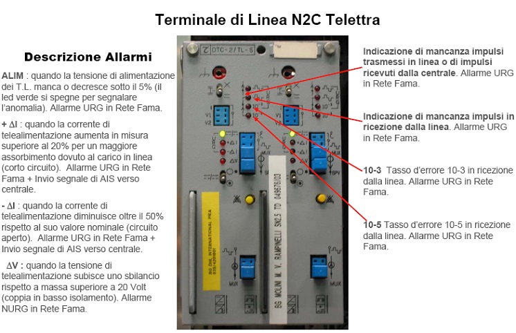

I blocchi di inserimento della telealimentazione sfruttano praticamente il ritorno virtuale tra la coppia di trasmissione e quella di ricezione.
Nota adesso questa struttura, appare evidente che la componente continua presente nello spettro della densità di potenza non consente l'accoppiamento a trasformatore e quindi l'impossibilità, tramite il ritorno virtuale, di realizzare telealimentazione dei rigeneratori di linea.
Un altro problema introdotto dalla componente a frequenza nulla è l'impegno di potenza degli apparati di trasmissione, dipendentemente dal fatto che tale componente dissipa costantemente sui circuiti di polarizzazione degli amplificatori.
Dalla teoria delle modulazioni numeriche, discutendo sempre molto in linea generale, sappiamo che l'operazione di modulazione provoca una traslazione in frequenza dello spettro del segnale informativo, rendendolo passa-banda, cioè centrato attorno ad una frequenza più o meno distante da quella nulla (traslazione a frequenza intermedia IF). Un mezzo trasmissivo reale presenta purtroppo un comportamento dominante passa-basso per tutta una serie di fenomeni induttivo-capacitivi, per cui non è mai praticamente vero che il mezzo è trasparente alla componente continua.
Si potrebbe a questo punto supporre di impiegare amplificatori in classe A; questi richiedono però un progetto e relativa implementazione (onerosa in termini economici) di trasformatori in grado di portare anche la componente continua. Sarebbe allora necessario, tra le altre problematiche, sovradimensionare il materiale del nucleo ferromagnetico al fine di impedirne la saturazione. Ragionando invece secondo la logica (aziendale) del risparmio a tutti i costi (non sempre vincente, anzi...), nella reale applicazione dei rigeneratori si impiegano amplificatori di classe B, per cui questo problema viene meno e i costi si abbassano notevolmente, permettendo l'utilizzo del trasformatore che è realizzato con un doppio secondario, come quelli sopra illustrati.
Giusto per vedere "visivamente" ciò di cui stiamo discutendo, di seguito le foto di qualche rigeneratore di linea:

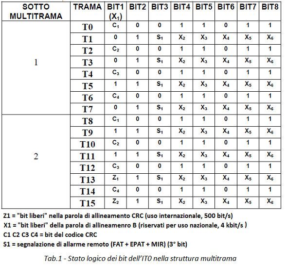

Il controllo di allineamento viene eseguito sulla parola A e B della trama e sulla parola W della multitrama (rimando alla Parte II per ricordare di cosa stiamo parlando) con i dispositivi di verifica che sono collegati in derivazione ai dati di ingresso, come illustrato in Fig.18.
Analizziamo adesso il processo che consente di ottenere l'allineamento di trama e multitrama al ricevitore.
2.1.1 Strategia di allineamento di trama
Quando si rivelano, in tre trame pari consecutive, errori nella parola A (oppure in tre trame dispari consecutive, errori nella parola B) avviene una transizione dallo stato "allineamento esatto" allo stato di "fuori allineamento". In tutti gli altri casi (cioè di uno o di due errori consecutivi) si passa a degli stati di pre-allarme, ma con il ritrovamento della parola esatta si ritorna sullo stato di allineamento esatto, come si può vedere dalla Fig.19; ricordiamo che il controllo sulla parola A viene eseguito su 7 bit (dal 2° all'8°) mentre il controllo sulla parola B viene eseguito soltanto sul 2° bit relativo all'ottetto dedicato all'allineamento.
Per quel che riguarda i bit X1 della parola A e B, questi sono impegnati per il controllo di ridondanza ciclica CRC introdotto in trasmissione e di cui avremo modo di discutere fra qualche paragrafo.
In caso di fuori allineamento si procede ad esaminare tutti i bit della trama (mediante una ricerca "a porta aperta" cioè senza alcuna temporizzazione) e non appena il circuito di decodifica trova una parola identica ad A si passa in uno stato provvisorio C1; se nella trama successiva si trova una parola B (stato C2) e successivamente una parola uguale ad A (trama pari) allora si ritorna nello stato di allineamento esatto.
Se invece la parola A trovata "a porta aperta" è una simulazione, allora non verrà trovata la parola B nella trama ritenuta dispari per cui si ritorna allo stato di fuori allineamento e si itera una nuova ricerca. In questo caso però viene introdotto un ritardo R pari ad un tempo di trama più un bit, permettendo in tal modo di uscire da "pericolose" simulazioni statiche della parola di allineamento A dovute alle segnalazioni (contenute nella trama) o a codici detti "di riposo" dei canali fonici se usati per Trasmissione Dati (T.D.) o ad altrettanti codici di riposo imposti da autocommutatori numerici. Solamente nel caso raro in cui, a fronte di una simulazione statica della parola A, se nella transizione di stato da C1 a C2 si incontra una simulazione della parola B che sia però istantanea (un bit soltanto), il sistema rientra in allineamento simulato e vi rimarrebbe per un tempo indefinito se non intervenisse il controllo della parola di allineamento B che, facendo contemporaneamente passare il sistema da P1 a P2, lo porta di nuovo in FAT, facendo "capire" al ricevitore che deve ricominciare una nuova iterazione di ricerca della vera parola A.
2.1.2 Strategia di allineamento di multitrama
Le transizioni in questo caso sono molto più elementari rispetto a quelle viste nell'allineamento della trama; quando si rivelano due parole di allineamento W consecutive errate, si passa dallo stato allineamento esatto a quelli di fuori allineamento. Il passaggio inverso è invece determinato dal riconoscimento di una ed una sola parola esatta.
Nello stato provvisorio P1, con il ritrovamento della parola esatta W, si ritorna nello stato di allineamento esatto (come possiamo vedere dalla Fig.20).

- Alim. segnala la mancanza di Alimentazione al sistema PCM;
- M.I.R. segnala la Mancanza di Impulsi in Ricezione 2 Mb/s;
- A.T.L. segnala un Allarme Terminale Lontano, cioè quello inviato da un terminale che non risiede nella stessa centrale, ma è remoto (il terminale in sede utente distante qualche chilometro ad esempio). Questo allarme si riceve in risposta ad un M.I.R. quando, ad esempio, in qualche punto della coda urbana (tratta primaria, secondaria, armadi di distribuzione, ecc.), comunque sempre sul mezzo trasmissivo fisico (doppino, coassiale o fibra ottica che esso sia) sussiste un'interruzione fisica (un cavo tranciato da una ruspa, una palificazione smantellata dal vento, un taglio delle permute agli armadi, ecc.):
In questa condizione di disservizio, l'apparato remoto, a causa dell'interruzione, non "vede" più alcun segnale e questo viene interpretato dal terminale come un mancato riconoscimento della trama per cui l'utente si accorge del disservizio con l'accensione di un indicatore luminoso in corrispondenza della dicitura M.I.R. (la modalità di indicazione varia tra un costruttore e l'altro e deve essere esplicitamente dichiarata nel manuale d'uso secondo normativa). Il terminale d'utente contemporaneamente invia in linea un allarme A.T.L. che attraversa la rete trasmissiva, propagandosi tra i diversi apparati che possono trovarsi dentro, e raggiunge il terminale di centrale che segnala all'operatore la presenza di un M.I.R. (o L.O.S.). Di seguito un esempio di terminale di linea prodotto dalla Telettra installato presso sede utente con relative indicazioni di allarme:
Ciò che vede in telegestione l'operatore (me, ad esempio), eseguendo la diagnosi da un terminale locale, potrebbe essere qualcosa del genere (la diagnosi è relativa ad un collegamento SHDSL con terminali prodotti dalla SAT SAGEM, dove l'interruzione di linea è rilevata da un allarme equivalente al M.I.R., chiamato L.O.S. (Lost Of Frame):

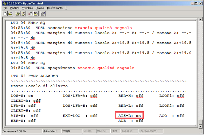

- A.I.S. segnala un Alarm Indication Signal. Tutti i bit del flusso a 2 Mb/s vengono settati ad "1" da un apparato diverso da quello di centrale. L'allarme viene propagato a catena (in avanti o indietro) verso tutti gli altri apparati della rete trasmissiva, fino a giungere la centrale che interpreterà il fuori servizio:
Il fuori servizio in rete trasmissiva può anche essere l'interruzione in un verso solo del cavo (solo Tx o solo Rx); in tal caso l'apparato d'utente non riconosce la trama, setta tutti i bit ad "1" e indica al cliente un allarme A.I.S. sul terminale di linea; quest'ultimo genera contemporaneamente un A.T.L. che si propaga nella rete trasmissiva e raggiunge la centrale. Un'altra condizione di disservizio tale da generare A.I.S. è la seguente:
In questo caso il disservizio totale in rete trasmissiva fa in modo che l'apparato in sede utente non riconosca la trama settando nuovamente tutti i bit ad 1 segnalando l'A.I.S. al cliente; simultaneamente invia un A.T.L. che però si perde nel transito in quanto, essendoci un fermo totale di un qualche terminale di transito, non riesce ad essere inoltrato verso la centrale. Allora il terminale stesso di transito setta i bit della trama ad 1 e genera anche lui un A.I.S. che sarà ricevuto dal terminale di centrale:
- F.A.T. segnala un Fuori Allineamento Trama, che abbiamo già avuto modo di anticipare in questa terza parte della trattazione. Questo allarme può presentarsi qualora nella rete trasmissiva un qualsiasi problema (ad esempio di tipo elettrico come un degrado del cavo) introduce degli errori. A tal proposito, ricordo che in un collegamento numerico, il BER (Bit Error Ratio) è un parametro fondamentale di misura del tasso d'errore Tε; in altre parole, esso indica la misura in cui la sequenza dei simboli trasmessi viene inquinata da simboli errati introdotti per l'appunto dal mezzo trasmissivo:

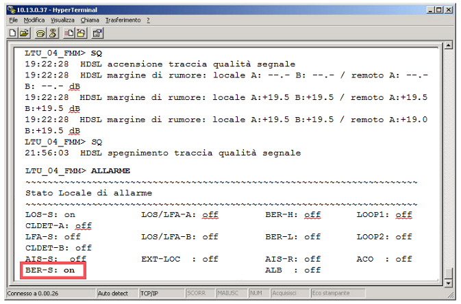

Solitamente, nelle trasmissioni telefoniche si definisce accettabile un BER massimo di 10-3 (1 bit errato ogni 1000 bit trasmessi), mentre nelle trasmissioni più sofisticate come in Internet il limite di accettabilità si incrementa ad un valore di 10-3 (1 bit errato ogni 10 milioni di bit trasmessi):
In tali condizioni, supponendo che il degrado introdotto sia tale da generare un BER superiore a 1 x 10-3, il terminale in ricezione "entra in confusione" non riconoscendo più i tag di allineamento della trama e dichiara lo stato di fuori servizio con un F.A.T. visibile al cliente. Effettuando una diagnostica da terminale locale, è possibile rilevare il degrado:
- F.A.M.T. segnala un Fuori Allineamento MultiTrama;
- E.P.A.T. segnala un eccessivo BER (> 10-3) sulla parola di allineamento trama;
- M.I.T. segnala una Mancanza Impulsi Trasmissione (duale a M.I.R.);
- M.I.R. 64 segnala una Mancanza Impulsi Ricezione sul time slot IT16 a 64 kbit/s.

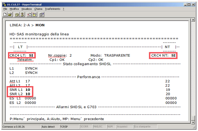

Il controllo della qualità in servizio sui sistemi PCM normalizzati, basato sulla verifica della regolarità di riconoscimento delle parole di allineamento A e B, è stata ritenuta inadeguata dall'ITU-T soprattutto per il pericolo di simulazioni dovute all'utilizzao di canali direttamente dedicati a dati (canali a 64 kbit/s). Infatti con tale metodo di controllo (7 bit ogni bitrama, pari a 26 kbit/s di capacità informativa supplementare o di entropia aggiuntiva), solamente una percentuale davvero molto esigua (intorno all'1,3%) dei bit trasmessi è effettivamente sottoposta ad una verifica di confronto in ricezione ed inoltre non sono controllati proprio i bit dedicati alla fonia ed alle segnalazioni, ma soltanto quelli usati come entropia aggiuntiva.
L'ITU-T ha quindi suggerito, nella raccomandazione G.704, una procedura più severa per il controllo e la supervisione della qualità dei dati e della strategia di allineamento di trama, attuata mediante l'impiego di un potente codice chiamato C.R.C. (Cyclic Redondacy Check). L'uso di tale codice consente inoltre una misura del tasso d'errore ben più accurata di quella ottenibile mediante il solo conteggio degli errori riscontrati sulla parola di allineamento di trama A e che fornisce la radice di allarme EPAT per Tε equivalente di linea di 10-3. La procedura generale (valida anche per molte altre applicazioni facenti uso di dati digitalizzati) è esaustivamente spiegata nella raccomandazione (vedi il link che ho inserito direttamente nel titolo di questo paragrafo); qui darò una breve descrizione per quel che riguarda l'uso nel controllo del flusso PCM.
Nella seguente tabella è illustrata la struttura della multitrama CRC secondo la raccomandazione G.704:
La procedura CRC adopera il bit X1 delle parole di allineamento A e B riservato, a suo tempo, per l'impiego internazionale; tale bit viene "modulato" secondo una opportuna struttura di multitrama (che risulta indipendente dalla multitrama per le segnalazioni basata sugli IT16) suddivisa in due sotto-multitrame da 8 trame cadauna, secondo la Tab.1.
Nelle trame pari, contenenti la parola A, il bit X1 è sostituito con i bit del codice CRC che è formato da 4 bit; pertanto ogni sotto-multitrama contiene i quattro bit di codice CRC indicati con C1, C2, C3 e C4.
Nelle trame dispari, contenenti invece la parola B, il bit X1 è sostituito dai bit necessari per realizzare l'allineamento di multitrama CRC che è composta da 6 bit più 2 bit liberi.
La parola di allineamento di multitrama CRC è 0 0 1 0 1 1 Z1 Z2 dove Z1 e Z2 sono esattamente i bit liberi ad uso internazionale con capacità di 500 bit/s.
Il principio fondamentale su cui si basa il controllo CRC è quello di coinvolgere tutti i bit di trasmissione in un'operazione matematica da effettuarsi con regolarità, ad esempio con cadenza pari ad ogni sotto-multitrama, e di trasmetterne il risultato al ricevitore. Rifacendo gli stessi calcoli in ricezione sui dati in arrivo, si va quindi a confrontare il risultato ottenuto con quello spedito dal trasmettitore, verificando se sono coincidenti. Se non lo sono, significa che vi sono stati degli errori in trasmissione di tutta la sotto-multitrama; in particolare, il CRC applicato ai sistemi PCM opera secondo questa sequenza:
- ad ogni sotto-multitrama di trasmissione è associata un'idonea rappresentazione polinomiale dei 2048 bit corrispondenti ad 8 trame; essa viene quindi moltiplicata per x4 (cioè vengono aggiunti 4 zeri con un'operazione di stuffing) e successivamente divisa (mediante una somma modulo 2 senza riporto) per il polinomio x4 + x + 1, corrispondente al numero binario 10011.
- il resto di tale divisione è una parola a 4 bit che viene a costituire il codice CRC-4 (C1, C2, C3, C4) della successiva sotto-multitrama in trasmissione.
- in ricezione, ogni sotto-multitrama è sottoposta alla moltiplicazione e successiva divisione vista in precedenza ed il resto ottenuto viene memorizzato e confrontato con la parola CRC-4 ricevuta nella sotto-multitrama successiva.
- se il resto calcolato in ricezione è coincidente con quello trasmesso con la parola CRC, vuol dire che l'intera sotto-multitrama è stata ricevuta senza errori; in caso contrario, significa che vi è stato almeno un bit errato.
- ad ogni controllo con errore, si incrementa un contatore per la verifica delle soglie di intervento degli allarmi.
Di seguito è riportato un esempio applicativo della procedura CRC-4 di un blocco da 10 bit (non possiamo farne uno con 2048!):
Tornando all'applicazione reale, si è convenuto che il tempo di osservazione del contatore di parole errate CRC sia pari ad 1 secondo, nel quale sono controllate 1000 sotto-multitrame CRC; in questo modo si possono predisporre diverse soglie di allarme di qualità fra le quali una può anche portare il sistema in ricerca di allineamento, ritenendo che a quel livello di errori esso sia praticamente perduto; per sempio, si può presumere che l'allineamento di trama sia ormai perduto se in un secondo si riscontrano più di ≈ 910 parole CRC-4 errate e ciò si verifica allorquando si è in presenza di un tasso d'errore di circa 10-3 nel segnale di linea a 2 Mb/s.
Una volta andato in fuori allineamento per superamento di soglia di errori CRC, il sistema PCM attiva la ricerca dell'allineamento secondo la normale strategia illustrata sopra nella Fig.19.
Raggiunto di nuovo l'allineamento di trama, prima di ricominciare il controllo CRC sulla base di 1 secondo, devono essere ricevute correttamente almeno 2 parole di allineamento di multitrama CRC entro 4 multitrame CRC (8 ms) (riferiamoci sempre alla Fig.19).
In definitiva, questa strategia permette senza dubbio un migliore controllo dell'allineamento di trama, in quanto al normale controllo di trama si aggiunge il controllo dell'allineamento di multitrama CRC e il controllo che gli errori CRC non superino la soglia di ≈ 910 errori al secondo; cioè l'intensità del controllo è stata quantitativamente triplicata! In questo modo, diventa praticamente improbabile un recupero errato dell'allineamento per errori o simulazioni. Di seguito possiamo vedere la diagnosi di una linea HDSL fortemente degradata che presenta un incremento di errori CRC-4 ai terminali di linea di centrale e presso sede utente; abbiamo detto che un incremento di errori sui bit si può avere qualora il mezzo trasmissivo sia fortemente degradato: è proprio questo il caso e lo possiamo vedere leggendo i valori di margine di rumore SNR molto sotto la soglia raccomandata (16 dB) per una qualità del servizio accettabile:
