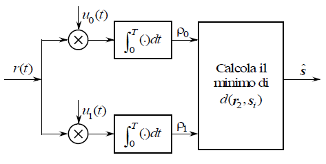

L'analisi della (XXIX) porta ad implementare un secondo schema per il ricevitore ottimo di seguito illustrato:
dove le correlazioni sono stavolta effettuate tra il segnale ricevuto e le forme d’onda di segnalazione.
Facendo un raffronto tra le relazioni (XXVII) e (XXVIII) si evince che la struttura riportata in Fig.2 risultapiù semplice di quella di Fig.3, essendo
. Nel caso per cui si ha l'uguaglianza N = M, le due strutture sono equivalenti, contenendo lo stesso numero di blocchi correlatori.
Il segnale in uscita dal generico blocco di integrazione vale:
Ponendo:
la (XXX) si modifica come segue:
che, per la teoria dei sistemi LTI, può essere interpretata come il valore del segnale in uscita dal filtro di risposta impulsiva hk(t) quando al suo ingresso è sollecitato dal segnale r(t), all'istante T. Allo schema di Fig.2 possono dunque essere apportate delle modifiche al fine di ottenere il seguente:
ovvero compendiando la presenza dei filtri adattati alle forme di segnalazione

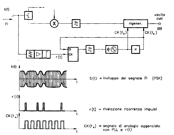

La demodulazione di un segnale PSK può essere ottenuta ricorrendo ad un processo perfettamente complementare a quello di modulazione descritto nella quarta parte. E' sufficiente cioè traslare lo spettro (simmetricamente disposto attorno alla frequenza portante), alla sua originaria posizione in banda base, mediante operazione lineare.
Tutto il processo è di seguito illustrato:
Come vediamo, l'operazione è svolta da un circuito moltiplicatore che esegue il prodotto tra la grandezza modulata s(t) ed un'oscillazione c0 che possieda caratteristiche identiche a quelle su cui è stata impressa la modulazione:
![d(t)=[m(t) \cdot A\cos\omega _{0}t]\cdot [C\cos\omega _{0}t+\varphi ]=](/mediawiki/images/math/3/2/c/32c582928c8dd7a80de8850ffc0577e8.png)
Il prodotto tra le ampiezze A e C è irrilevante ai fini dell'analisi, per cui si può porre
e riscrivere la (XLIII) come segue:
Il primo termine a frequenza doppia viene eliminato dal filtro passa basso posto in cascata, sicché la funzione d'uscita vale definitivamente:
