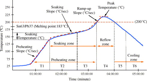

Il grafico è un profilo termico d'esempio per le saldature al piombo. Attualmente le saldature senza piombo hanno un melting point più alto di 5-20 gradi a seconda della lega utilizzata.

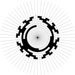

A fianco un encoder in codice Gray ...o forse non era un encoder ma solo un selettore.. non lo ricordo più.

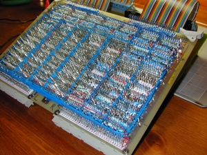

Ai nostri tempi la progettazione e la realizzazione di circuiti stampati era molto dispendiosa. Esisteva però, una teconologia alternativa che veniva utilizzata per la creazione di prototipi a basso costo. Questa tecnologia alternativa aveva caratteristiche che erano però considerate nettamente migliori della produzione dei circuiti stampati. Ad esempio, alcune normative militari pretendevano che alcune sezioni dei sistemi elettronici, venissero sviluppate in certo modo. Così nacque uno stuolo di personaggi che diventarono dei maestri in questa tecnica. Le schede fatte da loro erano delle vere opere d’arte di pregiatissima fattura.
Il nome ? Semplice, Wire Wrap!
