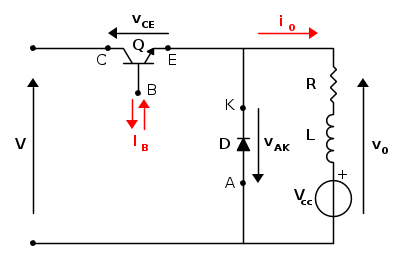

Chopper abbassatore nel I quadrante
Il circuito da analizzare è il seguente:
Al posto del BJT Q ci sarebbe potuto essere un MOSFET, un IGBT o qualsiasi componente pilotabile (purché svolga adeguatamente la sua funzione). L'alimentazione V è una sorgente continua, mentre il carico può essere il solito generico avvolgimento di macchina. Il corretto funzionamento è ovvio se:
\begin{matrix}V>V_{cc}\end{matrix}
in caso contrario il BJT Q sarebbe polarizzato inversamente; infatti a circuito spento risulta:
V=V_{CE}+V_{cc}\; \to \; V_{CE}=V-V_{cc}>0
All'interno del circuito non circolerà corrente finché non viene inviato in base a Q una corrente IB tale da accenderlo. Capiamo quindi come il BJT stia svolgendo un ruolo da interruttore. In conduzione la tensione collettore-emettitore è pressoché trascurabile. Ma andiamo per gradi: se applico in t=0 una tensione V continua ma non invio corrente in base la situazione del BJT l'abbiamo vista, e invece il diodo? Bè in queste condizioni basta scrivere una piccola LKT alla maglia sinistra:
\begin{matrix}V_{AK}+V_0=0\end{matrix}
ma se non circola corrente:
\begin{matrix}V_0=V_{cc}\end{matrix}
e quindi possiamo scrivere:
V_{AK}+V_{cc}=0\; \to \; V_{AK}=-V_{cc}
In queste condizioni il diodo è polarizzato inversamente. Supponiamo ora che in t=t0 inviamo una corrente in base, Q comincia a condurre e potendo trascurare la VCE possiamo scrivere:
\begin{matrix}V=V_0\end{matrix}
mentre la posizione del diodo D risulta essere:
\begin{matrix}V_{AK}=-V_0=-V\end{matrix}
ancora polarizzato inversamente. Se il segnale in base perdurasse all'infinito, la corrente avrebbe il classico andamento di carica di un circuito R-L fino ad assestarsi a un valore:
I_0=\frac {V-V_{cc}}{R}
ma tale valore non viene raggiunto in quanto in un tempo t=t1, annulliamo il segnale in base. Questo movimento ovviamente spegne il BJT, e gli elementi conservati del carico (L) fanno in modo che la corrente continui a circolare nello stesso verso di prima chiudendosi attraverso il diodo. Vi sparo qualche schemino per dare un idea:

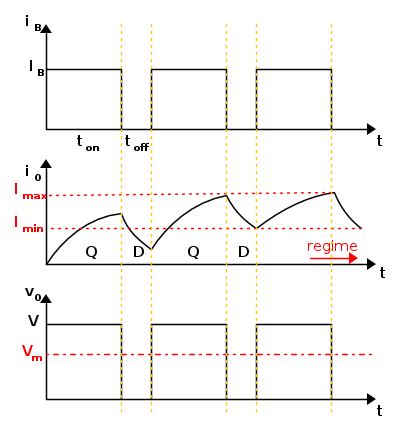

Tensione di alimentazione continua di valore V
Ivi è indicata la corrente in base.
In t0 l'istante d'innesco.
In t1 l'istante in cui togliamo la corrente in base.
Corrente nel carico.
Tratteggiati gli andamenti in caso di corrente perenne in base,
e in caso di diodo cortocircuitato.
Tensione ai capi del carico.
Il suo andamento è facilmente intuibile considerando che:
Q\; \text{on} \to v_0=V
Q\; \text{off}\; \; D\; \text{on} \to v_0=0
Q\; \text{off}\; \; D\; \text{off} \to v_0=V_{cc}
Quanto visto accade in un solo periodo. Anche questi circuiti, se pilotati in un certo modo, presentano una conduzione sul carico discontinua. questo accade quando il tempo ton (tempo per il quale persiste il segnale in base) è minore di toff (tempo per il quale non vi è segnale in base e quindi BJT spento). Caso di scarsa considerazione pratica. Soffermiamoci quindi sul caso di conduzione continua, che, sembra sciocco dirlo, si ha quando ton>toff; il tempo di spegnimento deve quindi assicurarci che il fenomeno di scarica dovuto al carattere R-L del carico sia sufficientemente piccolo da non permettere l'annullamento della corrente.
individuiamo il periodo T come semplice somma di:
\begin{matrix}T=t_{on}+t_{off}\end{matrix}
e questo è il periodo sia di corrente che di tensione sul carico, evidente anche nei grafici sopra. Calcoliamo adesso la

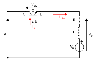

Andamento temporale della corrente
Per poter scrivere l'espressione di i0 bisogna distinguere la fase di carica da quella di scarica dell'induttanza presente nel carico. Tali fasi si identificano con la conduzione di Q e quella di D. Consideriamo infatti l'intervallo di tempo tra 0 e ton, intervallo durante il quale la maglia attiva risulta essere:
Scriviamo l'equazione di questa maglia trascurando la caduta collettore-emettitore vCE:
\begin{matrix}V=v_0\end{matrix}
esplicitiamo v0 in funzione di i01:
V=Ri_{01}+L\frac{\mathrm{d} i_{01}}{\mathrm{d} t}+V_{cc}
la cui soluzione sarà la solita somma di un termine transitorio e una soluzione a regime:
i_{01}=Ae^{-\frac{t}{\tau }}+\frac{V-V_{cc}}{R}
dove la soluzione a regime sarebbe il valore al quale tenderebbe i01 se non interrompessimo la conduzione di Q. Bisogna quindi calcolare la costante A e per farlo facciamo un paio di considerazioni:

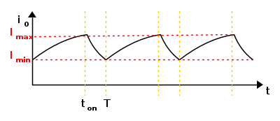

  • Supponiamo di essere in conduzione continua;
  • supponiamo di essere a regime.
Detto questo risulta evidente dall'andamento della corrente che questa oscilla tra due valori, Imin e Imax:
quindi avendo considerato un opportuno sistema di riferimento, in t=0 la corrente vale Imin, valore che per il momento non conosciamo:

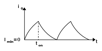

Limiti di conduzione
Nei paragrafi precedenti abbiamo visto come regolare la tensione media in uscita facendo leva ad esempio sul duty cycle. Si capisce come non si può giocare liberamente con questo parametro, infatti riducendo troppo il suo valore possiamo cadere nel funzionamento in conduzione discontinua:
L'andamento di sopra costituisce il funzionamento limite tra conduzione continua e discontinua. In questo caso il valore di Imin è 0 per un solo istante. Il valore del duty cycle per il quale avviene questa condizione risulta essere:
K^{*}=K^{*}=\frac{t_{on}^{*}}{T}\, \, \,  \to \, \, \, \text {duty cycle critico}
Si intuisce facilmente che, se:
K\geq K^{*}\, \, \,  \to \, \, \, \text {conduzione continua}
K\leq K^{*}\, \, \,  \to \, \, \, \text {conduzione discontinua}
