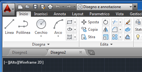

Un difetto dei Software
Generalmente gli attuali programmi per PC hanno un look molto accattivante perché ci presentano nel perimetro dell'area di lavoro le loro principali funzionalità dalle quali possiamo rapidamente capire cosa ci offre il programma stesso : pulsanti, menu, righelli, cursori e tanto altro.
E' un po' come aprire un astuccio e trovarci dentro penne, matite, riga, calcolatrice e gomma da cancellare: è chiaro che si tratta di strumenti per disegnare.
Questo sistema è molto bello da vedere, ma poco "ergonomico" perché ci costringe a distogliere continuamente lo sguardo dall'area di lavoro per cercare lo strumento necessario alla prossima azione; inoltre, se sulla necessità di spostare lo sguardo possiamo (forse) sorvolare, resta il problema che l'utente deve spostare continuamente il Mouse dall'oggetto di lavoro, adesempio una cella del foglio elettronico, al menu dove si trova il comando e viceversa, e ciò si ripete infinite volte durante l'utilizzo del programma !!
Pur non essendo un esperto di ergonomia mi sembra del tutto evidente che questo continuo impegno mano-occhi, per certi versi estraneo al lavoro svolto, comporta più svantaggi che vantaggi dal punto di vista psicofisico.
Inoltre, all'eventuale affaticamento nell'uso intensivo del programma, si aggiungono i tempi morti che sono dovuti dallo spostarsi dall'area di lavoro alla barra degli strumenti e viceversa; per fare un paragone è come se il pilota di rally guidasse utilizzando una sola mano: arriverebbe al traguardo, ma con notevole ritardo rispetto agli altri, perché non potrebbe sfruttare al meglio tutte le prestazioni che il mezzo gli mette a disposizione.

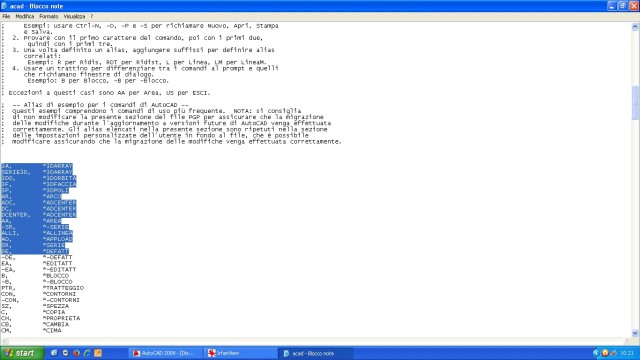

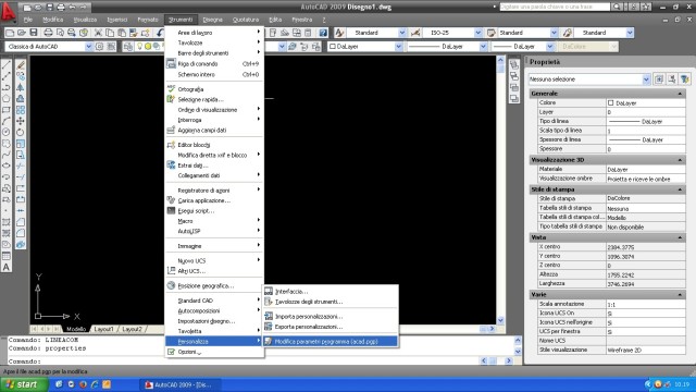

Modificare il file ACAD.PGP
Aperto AutoCAD su qualsiasi disegno, andate sul menu “Strumenti” e quindi alla voce “Personalizza” (dovrebbe essere la penultima), e quindi “Modifica Parametri Programma (acad.pgp)”.
Si aprirà il Blocco Note con il file in questione : noterete che la parte iniziale sono praticamente un paio di pagine di commenti e spiegazioni. Andate quindi avanti fino al punto dove iniziano le definizioni degli Alias, selezionatele tutte (praticamente fino alla fine del file) e cancellatele.
A questo punto copiate le definizioni qui sopra ed incollatele dentro il file; salvate e chiudete il blocco note; chiudete anche Autocad e riavviatelo.
Ora i vostri comandi rapidi da tastiera sono attivi : premente “C” & Spazio per vedere se si attiva il comando Copia.
