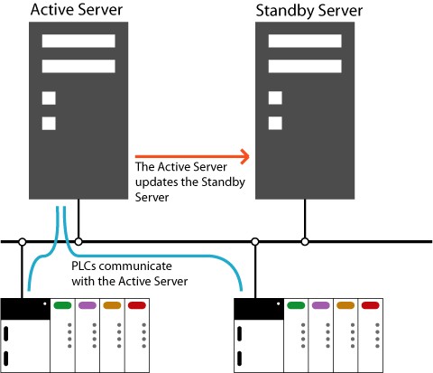

RIDONDANZA
Come abbiamo visto, in qualunque rete che distribuisca "servizi" ad un elevato numero di utenti, è necessario assicurare nel migliore modo possibile la continuità di servizio; ne consegue che non ci sarà mai una unica grande macchina che "produce il servizio".
Questo per fare in modo che un guasto o la semplice necessità di manutenzione di quell'unico componente non causi il fuori servizio dell'intera rete, una situazione che le grandi reti sarebbe inaccettabile.
Si ricorre quindi ad impianti dove il "generatore", ad esempio una caldaia o un server, hanno a fianco una macchina uguale ma di riserva, pronta a partire in caso di guasto alla macchina principale.
In questo caso si dice che la macchina principale è RIDONDATA, è cioè duplicata in tutto e per tutto, in modo che il suo fuori servizio non sia minimamente avvertito dall'utenza, perchè c'è subito la seconda macchina pronta a sopperire.
Questo concetto di ridondanza "1+1" ha lo svantaggio che necessita l'acquisto di un secondo generatore, di pari potenza o capacità del primo, con un evidente raddoppo dell'investimento per la "centrale".
Ricordo che per grandi apparecchiature il raddoppio incide pesantemente anche in termini di spazio e do conseguenza nei costi di costruzione del fabbricato con tutte le relative Opere Civili e tecnologiche a corollario.
Ma c'è dell'altro: con questa soluzione oltre al danno economico si aggiunge anche la beffa: la macchina di riserva resta per la tutto il tempo inutilizzata, costringendo il gestore a continue verifiche sul suo stato di efficienza e lasciandolo con l'inquietante domanda: "Ma partirà quando ce ne sarà davvero bisogno ???"
Vedremo a breve un secondo modo di fare ridondanza con una architettura che può essere meno costosa e molto più razionale.

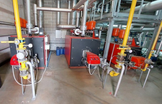

Costruiamo una Centrale.... Termica
Partiamo ora con un esempio.
Ho scelto per semplicità un impianto termoidraulico, ma può essere facilmente replicato, in modo anmalogo, a qualsiasi altra tecnologia.
Attenzione ai particolari!
Per il riscaldamento invernale di un complesso di edifici il termotecnico ha calcolato che si rende necessaria una potenza termica di 476,5 kW.
Questo valore di potenza non serve per tutti i giorni dell'inverno, ma serve per soddisfare le condizioni climatiche invernali "peggiori" , ad esempio alle 6 di mattina della fine di Gennaio (... i giorni "della merla").
A questo elemento si deve notare che la potenza sopra indicata, esprimendo un valore calcolato non vede una simile apparecchiatura disponibile in commercio, per cui il progettista sarà costretto ad arrotondare per eccesso al primo generatore di calore reperibile, ad esempio una caldaia da 500kW.
Questa macchina, come appena detto, sarà utilizzata a piena potenza in casi sporadici, mentre nella media della stagione lavorerà ad una potenza molto più bassa, ad esempio 200 kW.
Ricordiamo ora che per garantire la Continuità di Servizio bisogna anche aggiungere una macchina di riserva, pertanto la nostra Centrale Termica dovrà essere composta da due caldaie da 500kW', con conseguenza che dovrà essere raddoppiata anche la dimensione del locale.
Che succede invece se il sistema, ad esempio, fosse realizzato con 6 caldaie da 100kW?
FRAZIONAMENTO DELLA POTENZA
Un modo alternativo e più efficiente di realizzare la nostra "Centrale", è quello di frazionare la "generazione" in una pluralità di macchine di piccola potenza.
In pratica, la potenza per erogare il servizio andrebbe suddividsa in "n" macchine, più una macchina aggiuntiva per fornire la ridondanza in caso di guasto ad una delle altre.
Nel caso della Centrale Termica, invece di prevedere due grandi generatori di calore da 500 kW (ricordiamo, sono uno di riserva dell'altro), si potrebbe ricorrere a 5 caldaie da 100kW ciascuna, le quali fornirebbero tutta la potenza necessaria, più una sesta di riserva.
Questa architettura ha i seguenti vantaggi (sono suddivisi per categorie):
- il fermo di una caldaia, per guasto o a manutenzione, non pregiudica minimamente il servizio;
- il fermo contemporaneao di due o più caldaie pregiudica una parte della potenzialità totale (sempre che sia necessaria*);
- agli effetti pratici è impossibile che manchi completamente tutto il servizio (dovrebbero guastarsi tutte le caldaie!)
(*) ci sono orari o stagioni dove non è necessaria tutta la potenzialità prevista a progetto.
Vantaggi per la Ridondanza
- la ridondanza "n+1" aumenta i costi del 100%/n (nell'esempio delle caldaie, del 20%), mentre con la didondanza classica 1+1 aumenterebbero del 100%);
- Anche se il costo di "n" piccole apparecchiature fosse superiore al costo di una macchina unica di potenza equivalente, non si raggiungerebbe comunque il raddoppio dei costi della ridondanza 1+1.
- la ridondanza "n+1" richiede un modesto aumento dello spazio complessivo della Centrale
Vantaggi per la Manutenzione
- la manutenzione di apparecchiature piccole generalmente è più semplice rispetto a quella di grandi macchine;
- è possibile eseguire le operazioni di manutenzione senza causare alcuna riduzione al servizio erogato;
- la caldaia "n+1" viene inserita nella turnazione di lavoro con tutte le altre, pertanto si conosce il suo stato di efficienza;
- la sostituzione di un generatore/caldaia riguarda un pezzo di dimensioni modeste, quindi per la sua sostituzione non serve ricorrere a grandi opere e/o mezzi (ad esempio una autogru);
Vantaggi per la scalabilità
- si possono facilmente aggiungere nuove macchine (e senza dare disservizi all'utenza);
Vantaggi di funzionamento
- durante il funzionamento vengono attivate solo le caldaie necessarie a soddisfare le richieste della rete (minore usura),
- le caldaie in funzione lavorano in prossimità del loro punto di maggiore rendimento.

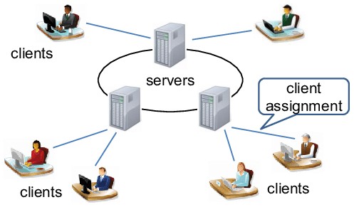

In questo articolo abbiamo visto quali architetture si possono utilizzare per creare una "centrale" che eroghi servizi ad utenti connessi in rete.
In genere a questi impianti si richiede affidabilà, scalabilità e ridondanza, termini che agli occhi del committente possiamo tradurre come disponibilità del 100%.
In altri termini è richiesto di massimizzare la continuità di servizio.
Questo requisito può essere raggiunto non con macchine di enorme potenza, ma frazionando la potenza di generazione (o di elaboraziione) in tante piccole macchine, cosa che riduce quasi a zero, per un effetto meramente statistico, la probabilità che ci sia un fuori servizio complessivo.
Ad esempio, in caso di guasti multipli, con una pluralità di macchine è possibile erogare comunque il servizio anche se con una qualità inferiore (in genere più lentamente).
E' comunque vero che il sistema "multi generatore" comporta anche qualche svantaggio, soprattutto in termini gestionali.
In particolare devo evidenziare:
- C'è da sorvegliare un numero maggiore di apparecchiature
- E' necessario un sistema/dispositivo per bilanciare il carico di lavoro tra le macchine "generatrici"
Questo ultimo punto, ossia la distribuzione del carico di lavoro tra le macchine a seconda delle richieste dell'utenza, argomento molto noto nel mondo informatico, è particolarmente importante e sarà oggetto di un mio prossimo articolo.
