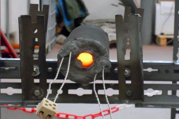

Ho visto molto rapidamente il video, che dura quasi 3 ore.
Prima osservazione di carattere generale : Pessimo !
Prima di tutto nessuno si è presentato, ma solo voci fuori campo. Poi, Inquadrature maldestre, strumentazione che non si sa dov'è collegata, ragionamenti "elettrici" campati in aria senza nessuno schema, nessuna inquadratura attorno al dispositivo e attorno alle sonde di misura.
In secondo luogo, hanno fatto vedere dei calcoli su fogli di carta scritti a mano e corretti con il bianchetto (ma Power Point alla Leonardo Corporation non è ancora arrivato ? Nemmeno OpenOffice ??), dai quali Rossi asserisce che il suo reattore ha un COP di circa 57.
Peccato che il confronto è stato fatto con dei numeri "teorici".
Inoltre, mi è sembrato bizzarro il ragionamento di Rossi per desumere il rendimento prendendo come riferimento la temperatura della stanza (ci vorrebbero dei calcoli da termotecnico!), senza far vedere come avveniva lo scambio termico tra il dispositivo e l'aria; un approccio tecnico richiedeva uno scambio quantomeno con acqua ed un contatore di calorie !!
E ancora, non era presente nessun vero strumento di misura dell'energia elettrica consumata, e soprattutto non è stato presentato nessun report con misure fatte in un arco di tempo lungo (ad esempio una settimana).
Altra cosa bizzarra, l'inquadratura di una sorgente luminosa che Rossi asserisce essere plasma ad una temperatura di circa 8100 °K, per la quale dubito che ci si potrebbe avvicinare così tanto con una telecamera.
E' vero che Rossi (che si è presentato praticamente senza voce) ha ribadito che si trattava di una presentazione commerciale e non tecnica, ma è la presentazione commerciale peggiore che abbia mai visto.
Il dilettantismo di tutti i protagonisti ha fatto prendere a questa dimostrazione la piega di una farsa, indipendentemente dal fatto che il reattore ECat funzioni o no.
