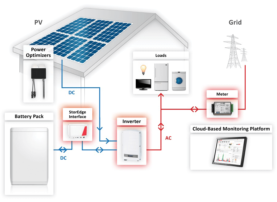

Gli impianti fotovoltaici installati nelle abitazioni connesse alla rete, per funzionare necessitano di un apparato per convertire la corrente continua proveniente dai moduli sul tetto nella corrente alternata a 50 Hz che abbiamo in casa, un apparato denominato inverter.
Questo dispositivo oltre che avere un costo, introduce delle perdite nel nostro impianto, perdite modeste che oscillano tra il 3 ed il 5 % della potenza erogata.
Ma qui sorge una domanda: per quale motivo convertire la corrente continua dei moduli fotovoltaici in corrente alternata se poi gli elettrodomestici per funzionare hanno bisogno della corrente continua ?
Questa situazione “impiantistica” è assurda ed irrazionale ed in fin dei conti oltre che introdurre più componenti di quanto sia necessario, introduce “perdite su perdite” lungo il percorso dell'energia elettrica:
- le perdite degli inverter
- le perdite degli alimentatori interni agli elettrodomestici (di entità poco nota).
Per risolvere questa situazione paradossale, non si potrebbe portare la corrente continua dei moduli fotovoltaici direttamente agli elettrodomestici ed evitare questa inutile “doppia” conversione?

Se vogliamo realizzare una abitazione in cui sia possibile alimentare in corrente continua gli elettrodomestici più “energivori” e contemporaneamente allacciare l'impianto fotovoltaico, prima di tutto sarà necessario installare un convertitore AC-DC “centralizzato”.
Questo dispositivo avrebbe un lato collegato alla rete 230V – 50Hz, ed un lato collegato ai circuiti "domestici" in corrente continua (a circa 300 Volt), ma dovrebbe poter funzionare in modo “bidirezionale” a seconda che l'impianto fotovoltaico produca o meno energia sufficiente agli elettrodomestici.
Ad oggi ci sono già costruttori come ad esempio Solaredge e Victron che producono regolatori di carica e/o inverter “centralizzati” adatti o adattabili, senza sia necessario progettare e/o costruire nuove apparecchiature su misura per la nostra casa in corrente continua.

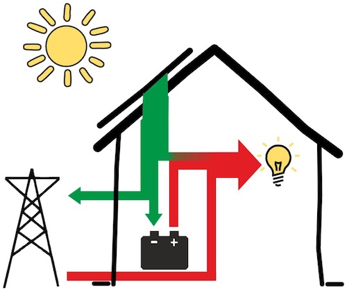

- In una giornata di sole, il motore della nostra "lavatrice" in corrente continua, assorbirà energia direttamente dai moduli senza passare attraverso nessun inverter, mentre la rete compensa i picchi di assorbimento tramite il convertitore AC-DC
- Il convertitore stesso, essendo bidirezionale, immetterà gli eccessi di produzione fotovoltaica nella rete (sempre che non ci sia da caricare un sistema di accumulo)
- durante la notte o le giornate nuvolose, il convertitore funzionerà al contrario alimentando in c.c. gli elettrodomestici eventualmente accesi.
- se è presente un sistema di accumulo, questo immetterà la corrente continua direttamente nelle prese degli elettrodomestici
- se un elettrodomestico "classico" richiama energia, sarà sempre il convertitore AC-DC a richiamarla, dall'impianto fotovoltaico oppure, se presenti, dalle batterie
Sembra molto contorto ma schemi alla mano non c'è niente di speciale. Di positivo è che in questo impianto gli eventuali accumulatori avrebbero una resa maggiore perché sarebbe evitata la conversione DC/AC durante l'uso “notturno”.
