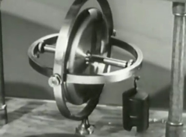

Giroscopio, una macchina bizzarra
Prima di parlare del generatore in questione, vorrei ricordare che il giroscopio è una macchina che tende ad opporsi alle forze che provano a deviare il suo asse di rotazione. Se poi l'asse di rotazione viene vincolato in un solo punto ne scaturisce un ulteriore movimento di "rivoluzione" che si chiama "Precessione", che nella figura è rappresentato dalla freccia rossa.
La domanda che sorge è : si può ricavare potenza, e quindi energia, dal moto di precessione ?

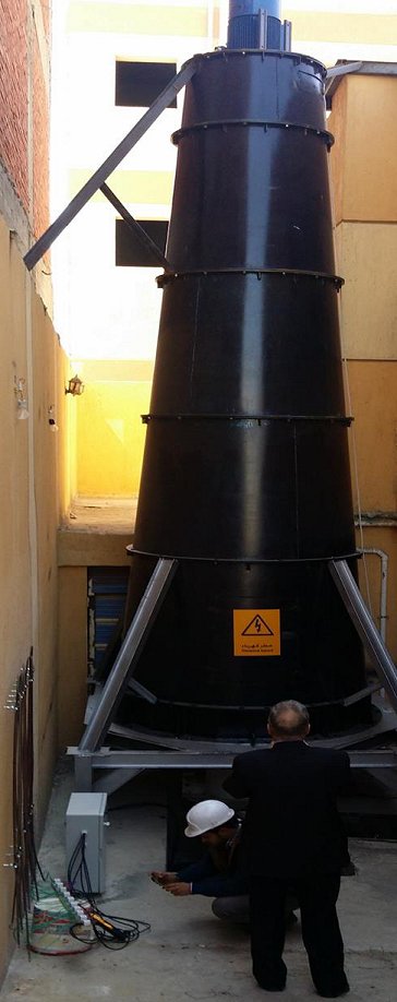

Veniamo all'oggetto di questo articolo. Si tratta di una macchina rotante ad asse verticale che secondo gli "inventori" svilupperebbe circa 300 kW, un valore piuttosto rilevante.
La macchina è stata battezzata con un nome piuttosto singolare : Generatore SGWN, dove la sigla significa Stop Global Warming Now (fermiamo il riscaldamento globale ora), acronimo piuttosto "altisonante" che non ha nulla a che vedere con gli aspetti meccanici o fisici del dispositivo.
Comunque si tratta di una struttura metallica a forma tronco-conica, alta circa 6 metri e del diametro di circa 2, una sorta di "Ciminiera".
L'alternatore, trifase in bassa tensione, è posizionato nella parte inferiore, mentre nella parte superiore c'è un motore elettrico che serve solamente per lanciare la macchina nei primi due minuti di funzionamento. Entrambi sono disposti ad asse verticale.
Il prototipo, del quale ci sono numerose fotografie e video, è stato montato tra due palazzi, ma l'energia elettrica prodotta non è stata immessa in rete : è stata dissipata da una resistenza.

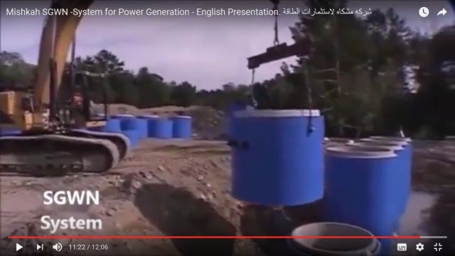

I Video
Eccoci ai video che sono disponibili in rete e che mostrano le fasi di costruzione, assemblaggio e di prova della macchina, pubblicati nel Giugno 2016. Il prototipo che si vede sembrerebbe essere stato montato in Egitto.
ATTENZIONE : gli autori del video sono stati presi dall'entusiasmo eccedendo con la propaganda ambientalista, quindi il video va preso con le molle. Cercate di guardare solo le parti tecniche.
Lo scopo di questo articolo è verificare la fattibilità del "macchinario", che è stato volutamente nascosto nella parti fondamentali.
Ho postato i video in inglese perché quello con i sottotitoli in Italiano mi sembra eccessivamente semplificato.

Per contro nei filmati si vede per qualche istante un cantiere con opere civili in avanzato grado di realizzazione, dai quali si potrebbe intendere che sia stato costruito anche un impianto completo e non sperimentale, ma non sono stati date spiegazioni a conferma di questa ipotesi (o almeno io non le ho sentite, potrebbero essere anche vasche biologiche).
Aggiungo inoltre che non è stata presentata nessuna misura strumentale : del prototipo non si sa esattamente quante ore ha funzionato nè quanti kWh ha prodotto !
Se non ci fossero le immagini che testimoniano quantomeno la costruzione del prototipo, direi che siamo di fronte a pura ciarlataneria.

Considerazioni Tecniche sul Prototipo
Una volta depurati i video dalle parti "politico-ecologiche", si possono notare i seguenti aspetti :
- E' plausibile che la prova avvenga in Egitto, luogo di origine di due ingegneri
- Il luogo della prova è collocato in zona urbana, tra due palazzi, ai quali la macchina è ancorata.
- Gli staffaggi della parte verticale non fanno comunque pensare ad elevate vibrazioni in senso orizzontale.
- Non si vede in nessun modo come è fatta la macchina all'interno
- L'alternatore utilizzato, visto l'ingombro, potrebbe effettivamente essere da 300 kW
- Non ci sono indicazioni sulla velocità di rotazione nominale dell'alternatore (ad es. 900 giri/min)
- A prima vista il motore di avviamento sembra essere da 15-18 kW, compatibile con l'inverter inquadrato LG-IG5A; Nei documenti si parla di un motore da 2 kWh , ma forse è l'energia consumata per l'avviamento, non la potenza.
- Non è chiaro se il motore di avviamento abbia un freno elettromagnetico, forse si, vista la dimensione della ventola posteriore, ma non ho conferme.
- Non si nota nessun freno manuale o sistema di arresto; non ci sono leve nè manopole di regolazione.
- Non si vedono sensori e/o trasduttori, che comunque potrebbero essere dentro la struttura
- Il quadro elettrico alla destra dell' Inverter, sebbene sia piuttosto compatto, potrebbe contenere il sistema di controllo della velocità e il regolatore di tensione dell'alternatore (AVR).
- Non è chiaro come si regola la potenza erogata, sempre che sia possibile regolarla.
- Non ci sono contatori o strumenti di misura di qualunque tipo.
- Non c'è un pannello di controllo.
- Non c'è nessun dispositivo di sicurezza quali ad esempio : relè di protezione, sistemi per monitorare la temperatura di cuscinetti o altri organi meccanici vitali, sistemi per monitorare le vibrazioni, ecc.
- Non si nota nessun sistema di arresto di emergenza
Considerazioni sulla prova
- Durante la prova l'energia elettrica prodotta non è stata immessa nella rete pubblica, ma è stata dissipata su una resistenza.
- Nel filmato si parla di una potenza di prova pari al 5% della potenza nominale
- La resistenza sulla parete potrebbe effettivamente essere da 15 kW (il 5% di 300)
- La macchina ha quindi funzionato "in isola", come un qualsiasi gruppo elettrogeno
- Non è chiaro come venga mantenuta costante la velocità di rotazione dell'alternatore (ad es. 900 RPM), dalla quale dipende la frequenza della tensione in uscita (ad es. 60 Hz o 50Hz); non è visibile nessun regolatore di giri.
- Per avviare la macchina viene usato l'inverter, che evidentemente fa una rampa al motore di avviamento
- Al termine dell'avviamento la spina di alimentazione viene staccata
- Nel filmato con i sottotitoli in Italiano è scritto che la macchina accelera da sola, anche se non si comprende come ad un certo punto possa cessare l'accelerazione e mantenere una velocità costante (senza andare in fuga !).
- Non sono stati forniti dati elettrici e/o meccanici quali quali potenze, energia, correnti, tensioni, ore di funzionamento, ecc..

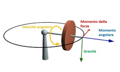

Considerazioni Fisiche
Di fisica sono solamente un appassionato e sebbene abbia la patente nautica, del giroscopio conosco solo i concetti generali. Così sono andato a vedermi qualche filmato.
L'argomento è certamente ostico, ma a chi ha studiato meccanica dovrebbe venire piuttosto facile capire le spiegazioni.
Questo secondo me è il filmato più completo.
In particolare vorrei far osservare quanto si vede dal minuto 22:00 in avanti, con il giroscopio che inizia a girare quando si applica un peso.
Direi comunque che ci sono due moti dal quali "forse" si può ricavare energia : la precessione e la nutazione.
Wikipedia - Precessione - https://it.wikipedia.org/wiki/Precessione
Wikipedia - Nutazione - https://it.wikipedia.org/wiki/Nutazione
