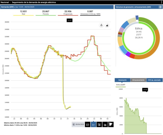

L'operatore di rete nazionale spagnolo, Red Eléctrica, ha rivelato che la causa immediata del blackout è stata una "fortissima oscillazione della rete elettrica" che ha costretto la rete spagnola a disconnettersi dal più ampio sistema europeo, portando al collasso dell'alimentazione elettrica di tutta la penisola iberica alle 12:38.
Blackout Portogallo - Grafici della rete del 28/04

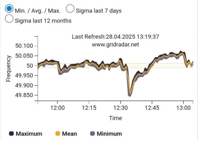

Blackout Spagna - Grafico Frequenza Europa
La frequenza della rete nell'Europa continentale è crollata a 49,85 hertz, appena sopra la soglia di collasso della linea rossa.
La frequenza operativa normale della rete elettrica europea è di 50,00 Hz, mantenuta con un margine estremamente ristretto di ±0,1 Hz. Qualsiasi valore al di fuori di ±0,2 Hz innesca importanti azioni di emergenza.
Se la frequenza fosse scesa anche solo di altri 0,3 Hz, ovvero sotto i 49,5 Hz, l'Europa avrebbe potuto subire un blackout a cascata che avrebbe coinvolto l'intero sistema. Superata tale soglia, i relè di protezione automatici scollegano le principali centrali elettriche e il collasso accelera.
Ed è inquietantemente facile immaginare molteplici scenari in cui ciò sarebbe potuto accadere...

Mi pare irrealistico che sotto i 49,5 ci sia il blak-out totale: non credo che le umili SPI di un impiantino appena sopra 11,08 kW siano tarate sull'orlo del baratro: intervengono a 49,5 e i 50,5 dopo 0,1s. Detto cio la rete tradizionale con le pesanti macchine rotanti non la vedremo piu, non perchè lo dicono in europa, ma perchè i grandi impianti non si riescono a fare....almeno dove c'è democrazia. E vero comunque che se non si vuole trasferisi un po + a est del Ucraina (ma neanche tanto + mi pare) ci sarebbe da completare la trasformazione da rete tradizionale a SmartGrid prima di togliere dal mercato le ultime grandi centrale
