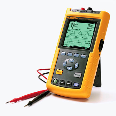

Lo strumento utilizzato
Prima di addentrarci nelle misure eseguite, faccio una brevissima panoramica sullo strumento utilizzato: si tratta del Fluke 43B, un oscilloscopio palmare piuttosto datato, ma ancora apprezzabile per le misure che può fare.
Queste le sue caratteristiche principali:
  • Oscilloscopio a doppia traccia per il settore impiantistico AC (230V-50Hz)
  • Misure RMS
  • Un ingresso voltmetrico 230V (diretto)
  • Un ingresso "multifunzione" amperometrico, tramite pinza 500A, oppure voltmetrico
  • Misura Potenza & Cosfi,
  • Analisi armonica di tensione/corrente/potenza
  • Schermata oscilloscopio
  • 10 memorie tipo "cattura schermo"
Lo strumento è monofase ma lo svantaggio di vedere una fase alla volta è compensato dalla praticità d'uso e dalla velocità con il quale si può passare da un carico ad un altro spostando una sola pinza amperometrica.
In ogni caso le utenze in oggetto sono costituite da macchinari trifase che assorbono sostanzialmente in modo equilibrato tra le fasi, quindi vedendo anche solo una fase si hanno già tutte le indicazioni ricercate.
Il software per il trasferimento delle immagini è molto elementare e le immagini visualizzate nel display vengono salvate a bassa risoluzione.

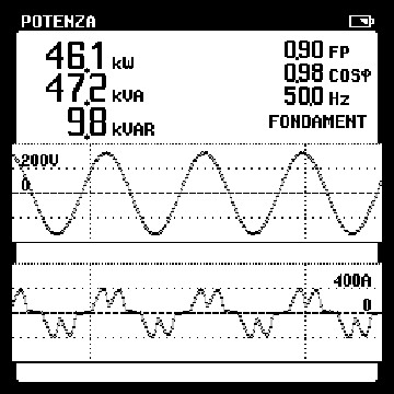

Nella videata sono visualizzate la traccia della tensione, con 229V ed una sinusoide sostanzialmente perfetta, e la traccia della corrente, di 224A che è notevolmente deformata.

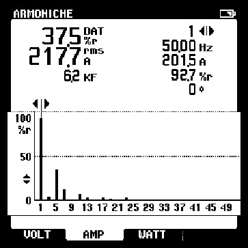

Sono quindi passato alla schemata di analisi armonica sulla corrente.
Qui si nota un THD o tasso di distorsione armonica di circa il 37%. Le componenti armoniche più presenti sono la 5a. e la 7a; sono infine passato ad una analisi della potenza assorbita (sulla fase L1):
Qui si nota meglio la differenza tra la forma d'onda della tensione e quella della corrente.
La macchina stava assorbendo circa 140 kW complessivi (46kW per fase), ma nonostante l'elevato tasso di distorsione armonica si può notare che il Cosfi è prossimo ad 1 (0,98), per cui non è necessario alcun rifasamento.
Da notare il Fattore di Potenza pari a 0,90, valore che si differenzia dal Cosfi a causa della spiccata distorsione armonica.

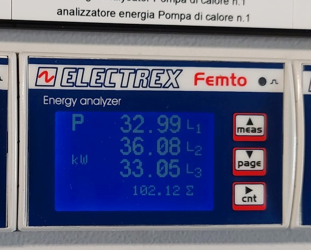

Un piccolo inciso: la potenza assorbita da questa macchina durante le misurazioni variava molto frequentemente, quindi per evitare errori facevo un controllo incrociato con lo strumento sul quadro (foto qui sotto).
Analizzatore Multifunzione Macchina Polivalente

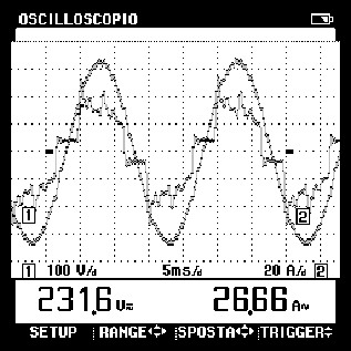

ROOFTOP
Le Rooftop sono pompe di calore aria-aria poste in copertura, con connessioni canalizzate; queste macchine assorbono anche 70 kW, ciascuna e sono dotate di 4 compressori di tipo scroll (ad avviamento diretto) e di 6 ventilatori di tipo EC, a magneti permanenti, con l'elettronica integrata. Questi ultimi, che assorbono circa 1,5 kW ciascuno, sono la fonte dei problemi di distorsione armonica sulla corrente assorbita da queste macchine.
Rooftop Bassa Potenza (oscilloscopio)
Rooftop Full Power (oscilloscopio)
Come si vede dalle due schermate dell'oscilloscopio, con la macchina a bassa potenza, cioè con i soli ventilatori accesi, la forma d'onda della corrente ha una figura estremamente distorta, nella corrente la sinusoide è praticamente irriconoscibile.

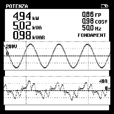

All'atto della misura l'assorbimento della centrale di pompaggio assorbiva complessivamente 15kW (circa 5 kW per fase), quindi meno del 40% della potenza nominale, a dimostrare l'azione di "modulazione" degli inverter.
Anche in questo caso si può notare come la forma d'onda della corrente manifesti una elevata distorsione armonica, tanto che, nonostante il Cosfi sia 0,98, abbiamo un fattore di potenza di 0,86.

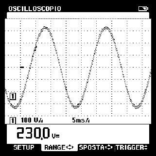

Come si può apprendere anche dalla letteratura tecnica, gli inverter per la regolazione di velocità dei motori, assorbono corrente in modo tutt'altro che sinusoidale.
La mia preoccupazione nel caso in oggetto è che questi assorbimenti distorti andassero a mettere in "sofferenza" il funzionamento dei trasformatori MT/BT.

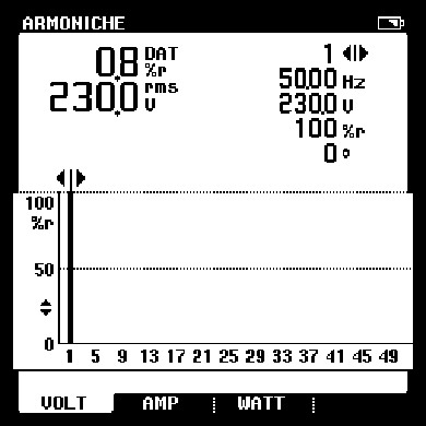

Sono quindi andato a vedere cosa diceva lo strumento a proposito della tensione, e qui vi propongo i due screenshot:
Tensione - Oscilloscopio
Tensione - Analisi armonica
Da come si vede dalla visualizzazione dell'oscilloscopio (con mia grande sorpresa) la forma d'onda della tensione non appariva distorta. Questo si può notare anche nelle misure precedenti che ho effettuato a bordo di una Rooftop.
In effetti il tutto è confermato dall'Analisi Armonica, dove il tasso di distorsione (THD), sempre sul monofase, sembra trascurabile (è infatti inferiore allo 1%).
