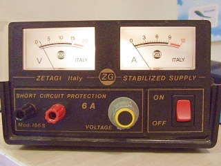

Nella foto un alimentatore variabile "anni '80" fatto con l'uA723 e due 2N3055, recentemente riparato sul Forum.

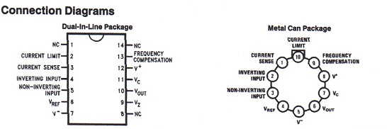

Prima di cominciare a trattare dell'integrato, ritengo doveroso mettere in evidenza le differenze tra i pin che si riscontrano tra il contenitore TO 100 a 10 pin ed il DIL a 14 pin anche perche', alcuni schemi a seguire tratteranno entrambi i modelli.
Per quanto attiene le caratteristiche citate, LM723 e' un regolatore lineare di precisione con uscita variabile;

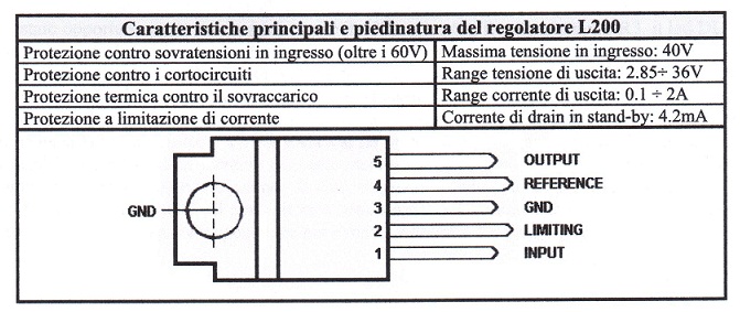

L 200 Caratteristiche tecniche
L 200 e' un po' meno complesso del LM723; resta comunque un'ottimo regolatore sia in tensione che in corrente e si presta a numerose applicazioni, prima fra queste la ricarica delle piccole batterie al piombo.
Intendiamoci, anche il 723 se regolato in tensione e limitato in corrente puo' svolgere lo stesso compito ma l'L200 ha dalla sua la semplicita' d'uso.
Per dovere di cronaca, riporto di seguito i dati fondamentali caratteristici di questo integrato ed anche le indicazioni riguardanti la piedinatura:

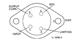

Questo per quanto attiene la versione Pentawatt; per il modello in contenitore TO3 (con quattro pin) la piedinatura e la seguente, sempre che sia ancora reperibile sul mercato:

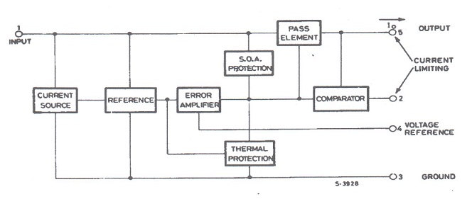

E' doveroso anche presentare il diagramma interno dell'integrato, prima di passare all'esame delle particolarita' del regolatore:
