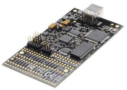

Avr Dragon al momento dell' acquisto
Foto dalla guida ufficiale Atmel
Avr Dragon utilizzata per le prove

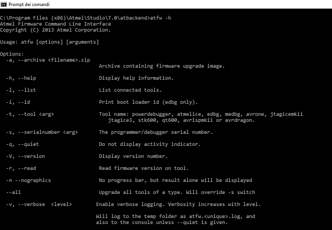

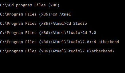

A questo punto apriamo il prompt di dos e portiamoci nella directory "atbackend" seguendo il percorso sopra citato, ricordando che per cambiare directory nel prompt di DOS basta eseguire il comando "cd directory".
Step 3
Eseguiamo il comando "atfw.exe -t avrdragon -a dragon_fw.zip" ed il gioco è fatto, inizierà l' aggiornamento del firmware.

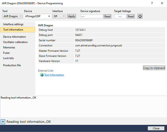

Ad operazione eseguita
Step 4
Ora sarà possibile utilizzare la nostra Avr Dragon con AtmelStudio 7.
