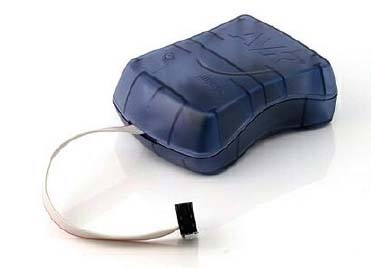

Prima di cominciare è bene munirsi di un apposito circuito chiamato "programmatore". In questo caso senza di lui non si va da nessuna parte, nemmeno con il circuito montato. Il mio consiglio è quello di comprare, se possibile, il programmatore originale messo in vendita dal fabbricante. Nel nostro caso il programmatore è appunto l'AVRISP MKII (dove ISP si riferisce a "In System Programming"), con cui è possibile programmare tutti i microcontrollori ad 8bit della famiglia Atmel. Fisicamente il programmatore si presenta così:
Costa circa 30€ e a mio parere è un prezzo accessibile praticamente a tutti. Putroppo non si può dire lo stesso dell'AVRONE il cui prezzo può tranquillamente superare i 500€.

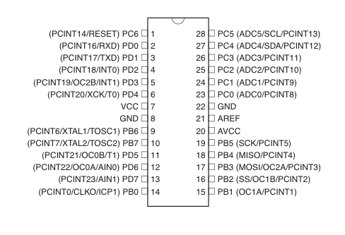

Tornando al pinout del microcontrollore qui sotto riproposto
Vediamo che il pin 20, 21 e 22 sono contrassegnati rispettivamente come AVCC, AREF e GND.
Questi tre pin non possono essere usati come I/O, ma bensì sono la alimentazione, la referenza ed il riferimento del convertitore analogico digitale (A/D Converter), come viene scritto infatti a pagina 4.

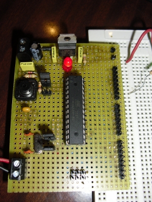

A seguire si mostra una foto della realizzazione su millefori.

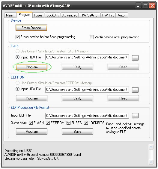

Dal CD allegato con il programmatore AVRISP MKII è possibile installare AVR Studio 4 per Windows, così ho provveduto a installarlo, creare il progetto apposito e copiare il codice.

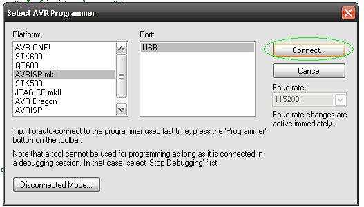

Per compilare il codice cliccare su "Build" (cerchio rosso), mentre per collegare il programmatore bisogna cliccare su Connection "Dialog" (cerchio verde). Si apre quindi la sottofinestra seguente:
Quindi bisogna selezionare il programmatore e cliccare su "Connect". A seguire si apre la seguente sottofinestra:
Prima di cercare il file esadecimale è bene dare uno sguardo al sottomenù "Fuses" per selezionare i fuses di programmazione. Io ho disabilitato il CLKOUT e CLKDIV8 ed ho scelto l'oscillatore esterno come system clock.
Infine, si cerca il file .hex compilato e si programma il microcontrollore :) A seguire si mostra una piccola dimostrazione di qualche secondo.
