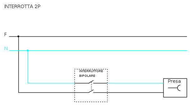

Interrotta 2P
Questo circuito permette di comandare l'alimentazione di prese con l'ausilio di un interruttore bipolare I/O. Viene utilizzato soprattutto quando l'accesso alle prese risulta scomodo od impossibile (per esempio nel caso degli elettrodomestici delle cucine).

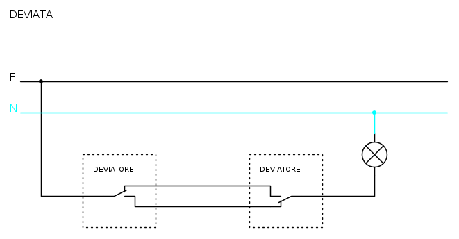

Deviata
Questo circuito permette di comandare da due punti l' accensione e lo spegnimento di uno o più punti luce con l' ausilio di due deviatori. Si raccomanda di interrompere sempre la Fase.
