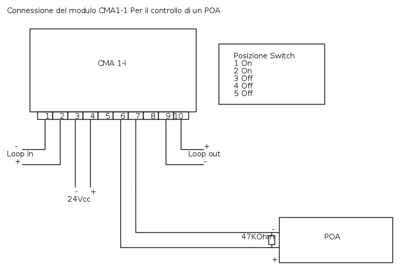

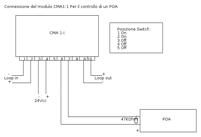

Il Pannello Ottico acustico
Lo schema di collegamento di un POA all' interno del Loop è il seguente

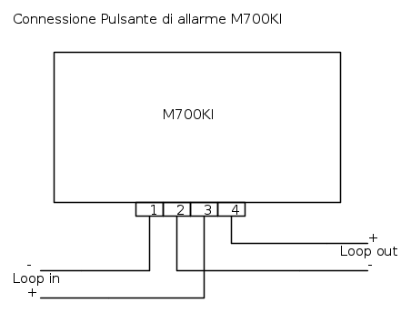

Pulsante a rottura vetro M700K
Lo schema di collegamento di un pulsante all' interno del Loop è il seguente

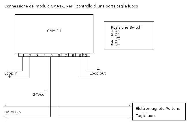

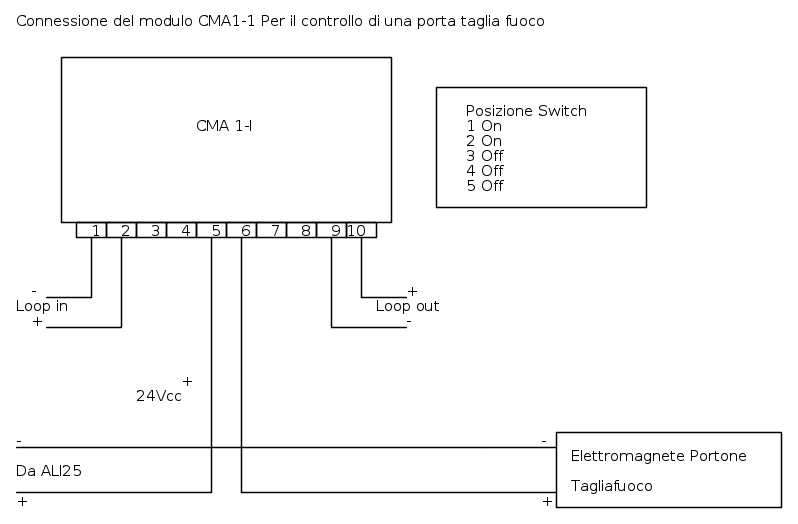

Controllo del magnete di una porta tagliafuoco tramuce moduli della famiglia CMA
Lo schema di collegamento di un modulo CMA per questo utilizzo all' interno del Loop è il seguente

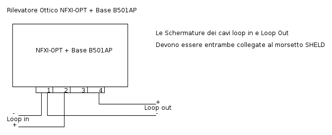

Il rilevatore ottico
Lo schema di collegamento di un rilevatore ottico all' interno del Loop è il seguente

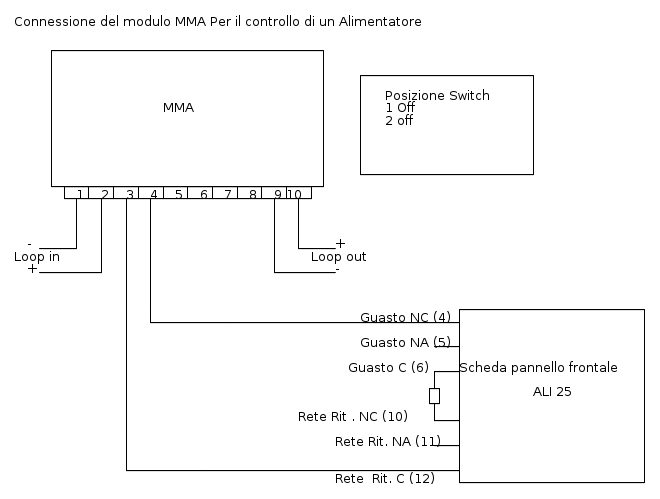

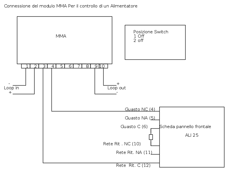

Controllo guasti dell' alimentatore tramite modulo della famiglia MMA
Lo schema di collegamento di un modulo MMA per questo utilizzo all' interno del Loop è il seguente
