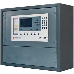

Centralina
La centralina antincendio permette di gestire i vari componenti che costituiscono l' impianto od una parte di esso.
Un esempio sono le AM1000,AM2000,AM4000,AM6000 Notifier che si distinguono principalmente per il numero di Loop gestiti.

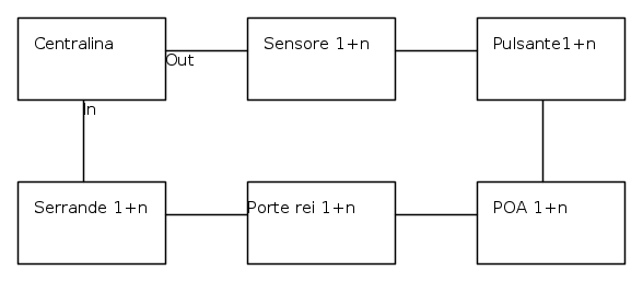

Loop
Il loop è costituito da un anello chiuso che partendo dalla centralina collega tra essi tutti i componenti dell' impianto chiudendosi sulla centralina.
Nel loop è importante garantire la continuità, in caso di interruzione da quel punto in poi nessun altro componente verrà rilevato dalla centralina.

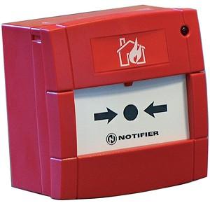

Pulsante manuale
Il pulsante manuale permette di segnalare una emergenza tramite la rottura di un vetro.

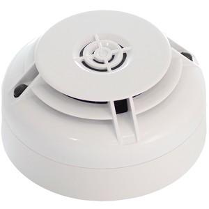

Rilevatori e basi
Sono i rilevatori che hanno la funzione di verificare la presenza di fumi all' interno delle aree controllate.
Un esempio sono i rilevatori ottici che vengono installati con l' ausilio di una propria base che facilita il cablaggio e la manutenzione.

Tutti i dispositivi esclusa la centrale devono avere un indirizzo univoco per il riconoscimento dello stesso da parte della centrale.
In un loop possono essere previsti un massimo di 99 moduli e 99 sensori.
ESEMPIO DI LOOP
