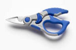

Le forbici
Le forbici sono l' attrezzo che ci accompagnerà per tutta la vita lavorativa e quindi devono essere buone forbici.
Esistono varie ditte che producono ottime forbici, per esempio Intercable, BM o HT. Le forbici devono essere usate in modo corretto per evitare di ridurne la vita drasticamente.

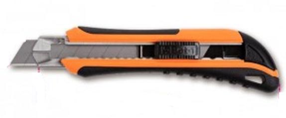

Cutter
Il cutter è un utensile milleusi indispensabile per sballare il materiale, spellare i cavi, eliminare le sbavature quando si fresa una scatola di plastica e per mille altri utilizzi.

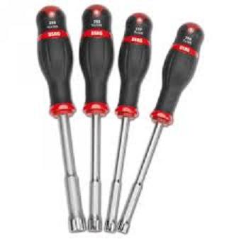

Le chiavi di manovra
Le chiavi di manovra che vi serviranno principalmente sono le chiavi 8, 10, 13, 17 necessarie per avvitare e svitare dadi e bulloni. Il mio consiglio è di tenere in borsa una chiave combinata per tipo, una chiave a cricchetto per tipo ed una chiave a bussola con impugnatura sempre per tipo. Esistono anche chiavi isolate, sinceramente nella mia borsa un set di chiavi a bussola con impugnatura isolate preferisco sempre averle.

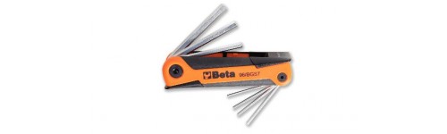

Chiavi maschio esagonali - brugole
Le brugole o chiavi maschio esagonali spesso sono necessarie per aprire parti di apparecchiature elettriche, il mio consiglio è di portare sempre con se un set completo di quelli compatti per evitare di perdere le chiavi più piccole.

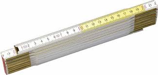

Metro
Il metro credo non ci sia bisogno di spiegare a cosa serva ma è ovvio che non può assolutamente mancare. Il mio consiglio è di portare sempre con se sia un metro ripiegabile sia un flessometro.

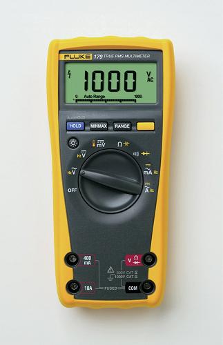

Multimetro o tester
Il multimetro o tester è uno strumento principalmente usato per le misure di tensione e per la continuità dei cavi anche se può misurare anche la corrente, i valori resistivi.
Multimetri più completi consentono anche altre misure ma ovviamente hanno costi che possono essere inaccessibili per chi è all' inizio.
Il mio consiglio è sempre quello di acquistare strumenti di marche affidabili.
