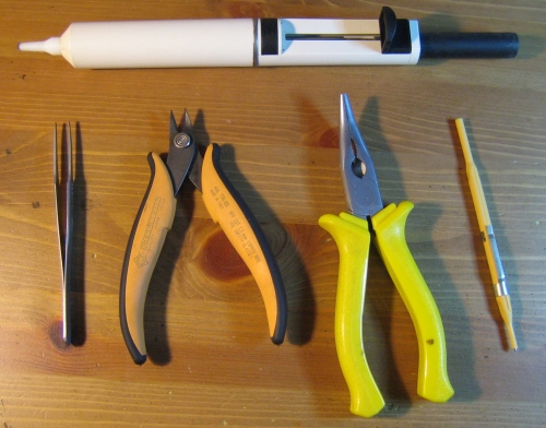

Nella foto qui sotto ci sono gli utensili a mano che, secondo il mio parere, non possono mancare.
In alto troviamo l' aspira stagno poi sotto da sinistra verso destra, le presselle, le tronchesine, la pinza a becco ed il gira trimmer.
L' aspira stagno
Si usa per dissaldare i componenti. E' una pompetta a molla che si carica con un beccuccio in teflon che si appoggia allo stagno fuso. Premendo il pulsante al centro lo statuffo interno viene rilasciato e lo stagno viene aspirato. Si usa non solo per dissaldare ma anche per pulire i fori otturati e rimuovere ponticelli indesiderati. Lo stagno, dopo qualche secondo diventa pastoso, a quel punto è necessario rimuoverlo e l' aspira stagno è quello che serve.
Le presselle
Sono la mano dell' elettronico. Si usano per prendere i componenti, per tenere qualsia cosa che deve essere saldata e sopratutto per realizzare le filature sui prototipi. Consiglio di prenderle di acciaio inox e non troppo lunghe in modo che le due punte si uniscano sempre nella stessa posizione. Una pressella precisa facilita enormemente il lavoro.
Le tronchesine
Non devono essere quelle che si comprano al brico ma specifiche per l' elettronica. Con le tronchesine si taglia solo il rame ed i reofori. Tagliare l' acciaio significa rovinarle e quindi buttarle via. Non c'è niente di più snervante che delle tronchesine che non tagliano bene. Vanno quindi tenute con religiosa attenzione.
Le pinze a becco
Oltre ad essere utilizzate per togliere i componenti roventi mentre li si dissaldano, stringere eventuali dadini e/o distanziali ecc. servono anche per piegare i reofori. Si sarebbe tentati di farlo con le presselle ma così facendo si rischia di rovinarle perché sono fatte per prendere e tenere, non per piegare.
Il gira trimmer
Il nome stesso indica l' uso. regolare un trimmer sembrerebbe una cosa da niente ma non è così. Un buon gira trimmer ha due punte: una metallica da una parte ed una, sempre metallica ma incassata dall' altra. Con la prima si girano i trimmer normali, quelli ad un giro per intenderci, con la seconda si girano le viti dei trimmer multigiri. Questi ultimi hanno una vite piccola e sporgente ed è molto facile che la punta normale (tipo cacciavite) scappi. Utilizzando la punta incassata si evitano arrabbiature continue perché l' incasso non permette alla punta di scivolare via. Per regolare i compensatori per applicazioni in radiofrequenza è necessario anche avere un gira trimmer completamente in plastica.

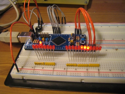

Le breadboard
Per fare solo alcune prove si può utilizzare una breadboard come quella nella foto.
Sono piastre composte da parecchie tracce collegate fra di loro. e due barre laterali che si collegano all' alimentazione in modo da poterla avere sempre vicina ai componenti. I circuiti integrati si mettono al centro e si collegano i vari componenti tra loro con ponticelli realizzati con i reofori di recupero (tenere sempre quelli lunghi, servono sempre!) o con appositi cavetti. E' un sistema veloce che permette di recuperare i componenti una volta finite le prove. Il vantaggio di queste piastre è che si possono modificare i prototipi "al volo" ma non si possono poi utilizzare in apparecchiature finite. lo svantaggio è che anche i contatti hanno una loro vita e prima o poi smettono di fare contatto. A quel punto la piastra diventa inutilizzabile.

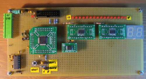

I prototipi filati
I protoipi filati si realizzano utilizzando delle piastre preforate chiamate "millefori". In pratica si saldano i componenti sulla basetta e si effettuano i collegamenti con spezzoni di filo sottile o con filo nudo stagnato. Io uso i reofori recuperati perchè vanno bene a fare le barre di alimentazione ma sopratutto di massa e del filo per wire-wrap perché è sottilissimo e non è da spellare. Appena lo si appoggia allo stagno la guaina si ritira scoprendo l' anima di rame stagnato. Questo è un prototipo realizzato su millefori.

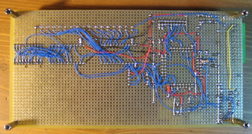

E queste sono le filature, i collegamenti fra i vari pin. Sarebbe buona cosa filare in modo ordinato e non come faccio io ma non ho tempo di ricamarci troppo sopra.
Questi sono circuiti che, se montati con attenzione, sono affidabili quanto un circuito stampato e possono essere inscatolati per realizzare delle vere e proprie apparecchiature. Questa tecnica viene utilizzata per la realizzazione di una singola apparecchiatura/prototipo, o comunque per pochi esemplari. Quella della filatura è una tecnica che si realizza anche con il wire-wrap (una tecnica vecchia ma che a me piace molto) ed altre ancora.

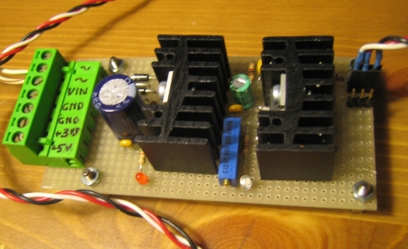

Io, per il mio lavoro, utilizzo un piccolo alimentatorino che ho descritto nell' articolo Iniziare con il dsPIC33F. L' ho realizzato più di un anno fa e sto usando solo quello perchè non mi serve altro.
