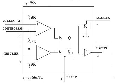

L'NE555
è un'integrato che solitamente ha 8 pin. Il numero uno per il collegamento a massa, il numero 2 che va al trigger del 555, il numero 3 va all'uscita che ha una corrente massima di 200 mA,il numero 4 viene usato per il reset (ma normalmente non viene usato e si collega alla Vcc), il numero 5 per il controllo, il numero 6 la soglia, il numero 7 per la scarica mentre al numero 8 viene collegato al positivo della tensione come mostrato nello schema:
