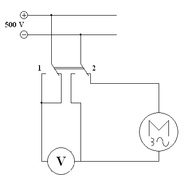

Un metodo di misura della resistenza di isolamento può essere eseguito in corrente continua a tensione non inferiore a 500 V, utilizzando lo schema di seguito raffigurato.
Nello schema si utilizza un voltmetro di resistenza interna Rv nota, ed un commutatore; con quest’ultimo si eseguono due misure: nella posizione 1 si esegue la misura della tensione di alimentazione V1, mentre nella posizione 2 si leggerà il valore della tensione V2 ottenuto con la Rx (del mat sottoposto a prova) in serie. Il valore della Rx si ottiene applicando l’espressione
