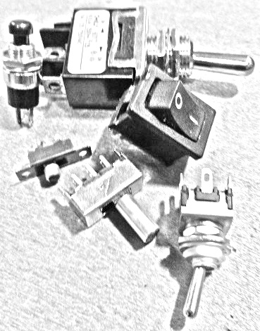

Gli interruttori
sono i dispositivi elettromeccanici maggiormente utilizzati e noti in campo elettronico,hanno il compito di aprire/chiudere un circuito,o alimentare/disalimentare un'apparecchiatura; presentano una struttura di realizzazione molto semplice : sono provvisti di due contatti e due terminali o reofori,messi in collegamento elettrico tra di loro attraverso una lamina metallica movimentata meccanicamente da una levetta, determinando così lo stato di chiuso o aperto dei contatti.
In questo tipo di dispositivo lo stato non cambia fino ad ulteriore comando o azione sulla levetta o sul bilanciere.
Si possono trovare in diverse forme e dimensioni, dai classici interruttori a bilanciere (utilizzati per interrompere l'alimentazione di rete nelle apparecchiature elettroniche) a quelli del tipo a levetta (utilizzati per comandare piccoli carichi e-o dispositivi elettronici), a quelli tipo DIL o DIP utilizzati nelle schede dei circuiti digitali dove presentano una serie di piccoli interruttorini numerati in modo da ottenere una “combinazione di contatti on ed off” che per le loro ridotte dimensioni necessitano di un piccolo cacciavite piatto, o qualcosa di simile per cambiare il loro stato. Una comune applicazione può essere quella di aprire-chiudere il circuito di alimentazione di un diodo led,componente che presenta in genere un piccolo valore di assorbimento e di tensione di alimentazione, pertanto un interruttore a levetta è più che sufficiente allo scopo:
I deviatori
pur presentando una struttura simile agli interruttori, si differenziano da questi ultimi per la presenza di due contatti e tre terminali o reofori sempre messi in collegamento tra di loro attraverso una lamina metallica movimentata da una levetta a sua volta meccanicamente movimentata.
La presenza dei tre terminali è dovuta al fatto che il deviatore presenta due contatti uno che in condizione di riposo uno si trova nello stato di chiuso e l’altro nello stato di aperto, quando la levetta del deviatore viene comandata lo stato dei due contatti si inverte, ovvero scambia di stato e questo stato rimane tale fino ad una ulteriore movimentazione della levetta.
Come per gli interruttori, i deviatori sono disponibili in diversi modelli, ad esempio del tipo a bilanciere,a levetta ed a slitta,si differenziano in sostanza per il tipo di comando ed applicazione oltre che per differenti caratteristiche elettriche ma il principio di funzionamento ed il collegamento riamane lo stesso.
Pertanto i deviatori, pur avendo due posizioni di comando, a differenza degli interruttori che assumono la condizione di on ed off, quindi nell'esempio del diodo led acceso o spento, il deviatore scambia l'alimentazione che ha sul suo reoforo comune fra gli altri due contatti, quindi può controllare due circuiti,in un ipotetico circuito con due diodi led uno rosso e l'altro verde,si andrebbe ad accendere l'uno o l'altro :

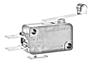

Il fine corsa o microswitch
hanno anch’essi una struttura differente dagli altri dispositivi visti,possono essere considerati come dei pulsanti adatti ad essere comandati o azionati da parti meccaniche in movimento nella generica applicazione di dover segnalare proprio la posizione raggiunta da un generico componente meccanico in un punto prefissato del suo spostamento.
Per il loro collegamento al circuito elettrico in genere utilizzano la connessione a mezzo faston sui loro terminali. Questi ultimi sono tre come nel caso visto del deviatore, perché in effetti il microswitch può essere visto come un pulsante deviatore, ovvero ha un contatto “comune” ed un “contatto NO” ed un “contatto NC” che cambiano di stato ogni qualvolta l’asticciola di comando viene azionata.
Quest’ultima in genere cambia in virtù dell’applicazione del microscwitch o finecorsa, può essere del tipo a semplice asta, o del tipo a baffo, o essere terminata con una rotellina, o addirittura non essere presente ed al suo posto un micro pulsantino, ma in ogni caso come per il pulsante andrà ad agire su un elemento metallico che porterà in collegamento elettrico il comune con il contatto NO liberando il contatto NC e viceversa in fase dilavoro.
