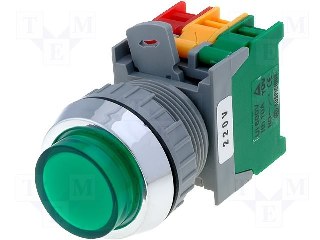

I pulsanti luminosi, sono dotati di un portalampada (solitamente in posizione centrale) di forma del tutto uguale ai blocchi contatti ma su cui si innesta la sorgente luminosa (lampada ad incandescenza o come sempre più frequentemente diodo led).

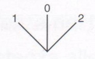

I selettori poi, indipendentemente dal tipo di leva o dal funzionamento "sotto chiave", si divisono nelle seguenti tipologie:
- due posizioni stabili (1, 2)
- due posizioni di cui uno stabile 0 e uno instabile 1 con ritorno a molla in posizione 0 al rilascio
- tre posizioni stabili (1, 0, 2)
- tre posizioni con ritorno automatico centrale e posizioni esterne instabili
- tre posizioni con una posizione destra o sinistra instabile (ritorno a 0) e le restanti due stabili
Le posizioni instabili sono identificate da una linea tratteggiata.

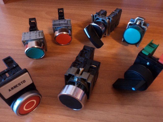

Dal forum al blog
Breve ricostruzione personale, disponibilità permettendo, di alcuni tipi di unità di segnalazione e comando da pannello foro d. Ø22 mm, e relative considerazioni personali.
No, non me lo sono sognato questa notte, ma ho scritto due righe e fatto qualche foto del materiale che ancora conservo, per evitare di mandare off topic questa discussione.
Discussione nella quale Gustavo poneva l'interrogativo circa l'affidabilità e la collocazione nella fascia di mercato dei dispositivi Lovato Electric nell'ambito dei quadri di automazione, contattori, relè termici, avviatori e similari, e che avevo involontariamente portato O.T. con una mia risposta, allargando il campo ai sistemi di comando e segnalazione dello stesso costruttore.
La cosa sembrava finita li, ma poi e` stato eliop che mi ha fatto tornare in mente i moduli ZB2 di Telemecanique.
A quel punto mi sono ricordato di avere conservato qualche "campione" di diversi costruttori e di epoche in parte diverse, ma comunque roba che utilizzavo fino alla fine del decennio scorso.
Operatori, gemme, ghiere e contatti
Stiamo parlando di dispositivi da assemblare in quadri di automazione in generale, i classici selettori nelle più svariate tipologie costruttive (a due, tre posizioni, con ritorno automatico a molla in posizione zero, a chiave, ecc..), le spie luminose (prima a filamento, oggi a led), i pulsanti in diverse esecuzioni per comandi di marcia, arresto, reset, emergenza, i sistemi di bloccaggio a ghiera ed ovvimanete i blocchi contatti necessari alle varie funzionalità.

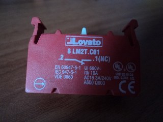

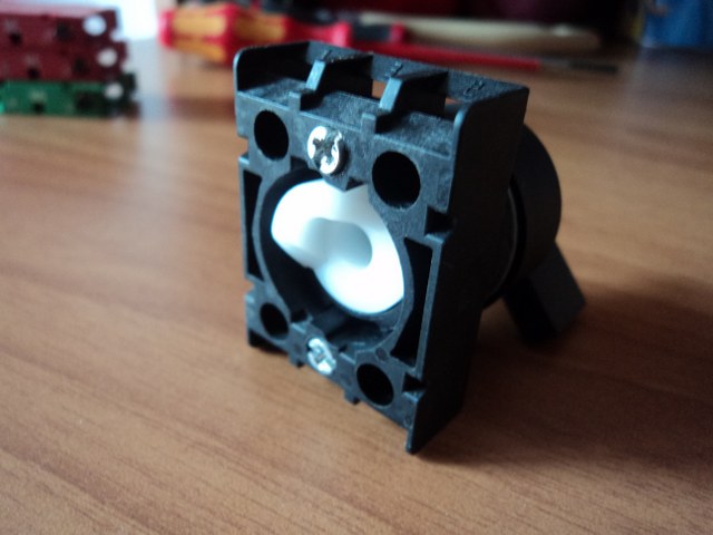

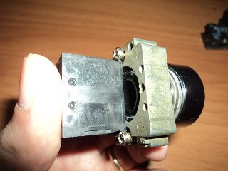

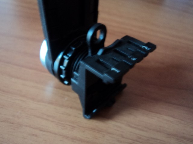

Lovato 8 LM2T
Sono gli oggetti di cui parlavo nella discussione del forum e come accennavo si tratta di dispositivi economici con qualche problema di affidabilità, nonchè di ergonomia di comando.
Le plastiche sono leggere e il meccanismo dei selettori e` nervoso e rumoroso nel cambio posizione.
I blocchi contatti possono essere sovrapposti uno sull'altro, ma non conviene porne più di due su ciascun aggancio della ghiera se non si desiderano giochi eccessivi col rischio di mancate commutazioni.

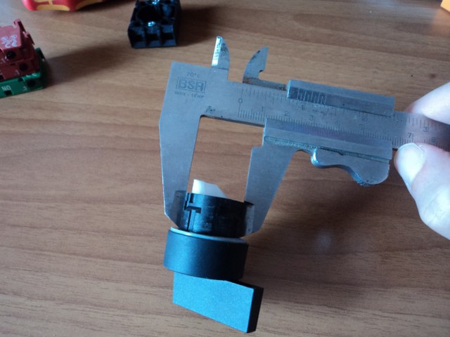

Il calibro 22 e` probabilmente in più diffuso. Si tratta del diametro degli operatori (selettori, pulsanti, gemme, ecc..) e del relativo foro da praticare sul pannello.
Uno dei (pochi) pregi di questa serie e` la semplicità e rapidità di montaggio dei vari componenti.
Le due viti, come per la maggiorparte delle ghiere in genere, servono a bloccare questa al pannello mettendo in battuta la guarnizione posta sul lato di accoppiamento dell'operatore dalla parte opposta del pannello di montaggio.
Operatori e ghiere hanno incavi e sporgenze per incastrarsi a vicenda con una minima rotazione (solitamente si sente un piccolo scatto), ma se la ghiera non viene bloccata sul pannello c' e` il rischio (anzi, la certezza) che l'operatore si disinnesti dopo poche manovre.
Come si può vedere il contatto una volta agganciato agli incavi presenti sulla ghiera, viene commutato dallo spostamento della camma bianca solidale all'operatore (in questo caso un selettore a tre posizioni stabili).
Per sganciare il contatto, e` sufficiente inserire la lama di un cacciavite a taglio come in figura e fare leva verso il basso in modo da sbloccare il dentello di blocco del contatto.
Si possono posizionare più contatti uno a ridosso dell'altro. La trasmissione della commutazione ad opera della camma dell'operatore, avviente con un rinvio (cursore in plastica) tra il primo dispositivo e quello ad esso collegato.
Il quadratino plastico bianco indica la commutanzione del contatto N.A.
Con questo tipo di contatti, agganci simili sono da evitare. Il sistema di aggancio e di rinvio dei giochi non e` così "solido" e affidabile.
Ovviamente dipende dalle funzionalità che si desiderano ottenere a seconda della posizione da fare assumere all'operatore, ma una configurazione simile va già molto meglio.
All'aggancio centrale, non va aggrappato alcun contatto inquanto la camma e` sempre attiva in quella posizione.

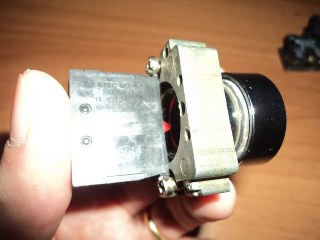

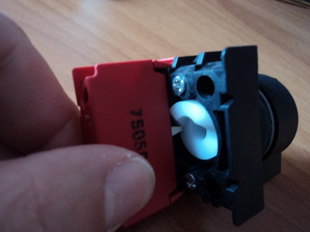

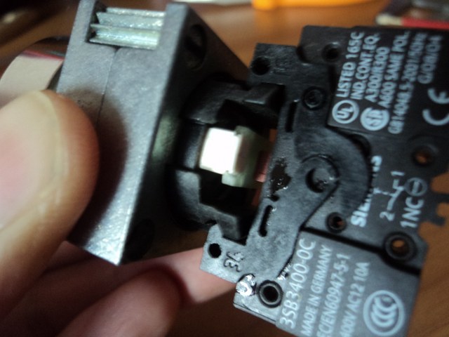

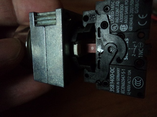

Siemens 3SB3400
Questa serie l'ho utilizzata per la maggiore con pulsanti NA/NC, e posso dire che come qualità dei materiali, funzionalità meccanica, ergonomia e finitura saliamo un pò di livello rispetto ai precedenti. Anche i prezzi lo confermano.
Uno dei limiti di questa serie e` però dato dall'impossibilità di accavallare uno sull'altro i blocchi contatti.
Secondariamente, sempre a livello personale, risulta assai macchinoso il sistema di fissaggio della ghiera che avviene tramite rotazione manuale di un cilindretto zigrinato. Spesso però tale cilindro si blocca e bisoga avvalersi di un cacciavite a taglio ed agire su apposita vite. In media e` il sistema di blocco che mi fa perdere più tempo di tutti.
La ghiera di fissaggio. E` ben visibile sulla parte alta a destra il cilindro zigrinato.

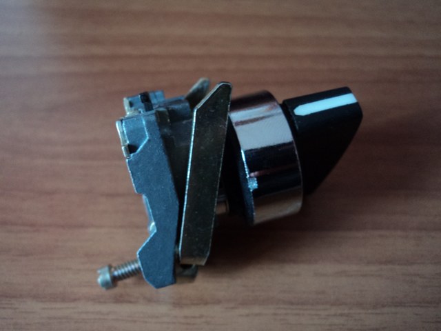

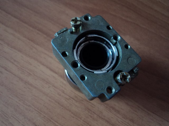

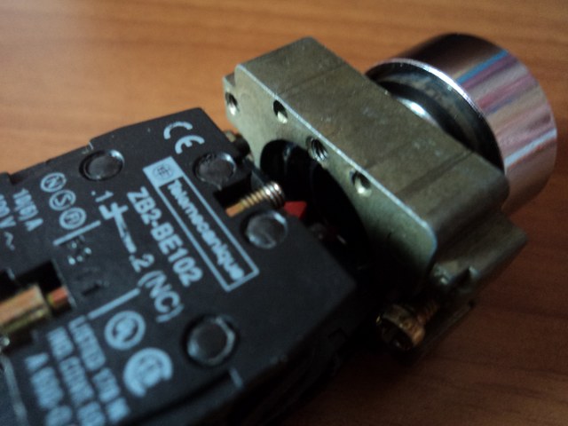

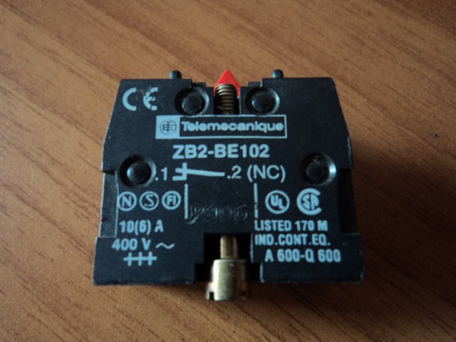

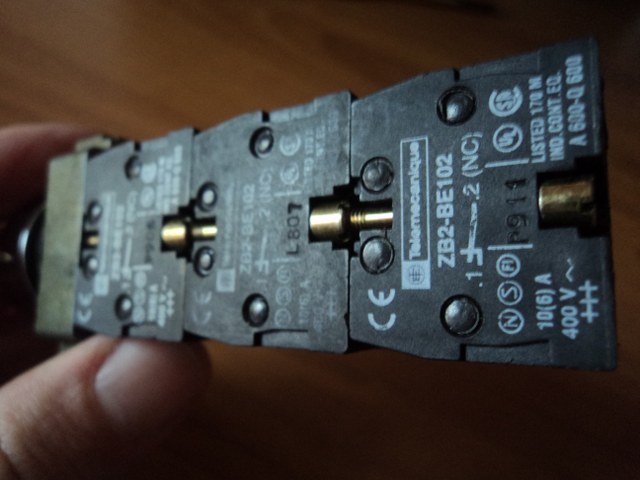

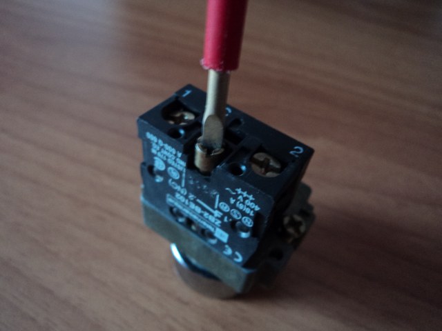

Telemecanique ZB2
Ed eccoci ai dispositivi citati da eliop nella discussione di origine.
Questo secondo me, e` un esempio lampante di come un ottimo sistema cada in disuso per sopraggiunta [presunta] obsolescenza.

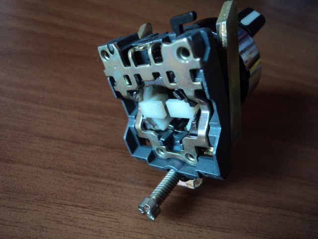

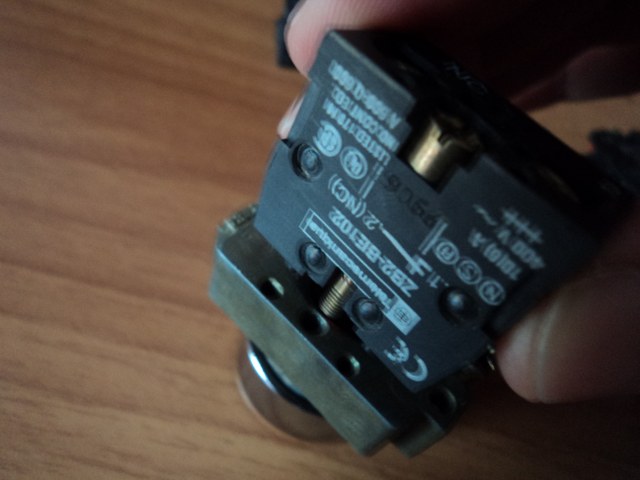

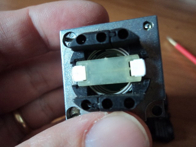

E` una serie che ho avuto modo di utilizzare massicciamente e di apprezzare per robustezza ed affidabilità meccanica, del resto parliamo di uno tra i più blasonati (o forse il più blasonato) produttore di componentistica elettromeccanica per automazione. Unico neo forse, un'eccessiva durezza delle molle dei pulsanti.

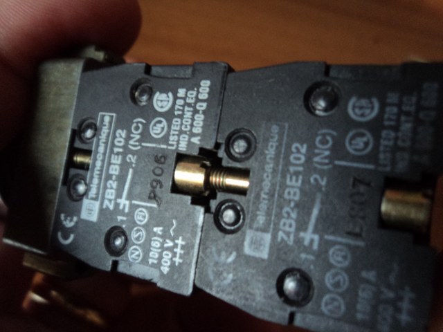

Sulla ghiera sono presenti due fori filettati, uno per lato. Il posizionamento dei contatti e` obbligato ed avviene posizionando i riferimenti del contatto (piolini) negli appositi fori ed avvitando poi la vite di bloccaggio.
Quella che può sembrare un'operazione evitabile, che detto onestamente non allunga poi di molto i tempi di connessione, di contro garantisce un accoppiamento solido e inamovibile.
| Pulsante a riposo | Pulsante azionato |
Constatato personalmente che anche il posizionamento di tre o quattro contatti a ridosso non pregiudica il corretto funzionamento delle commutazioni.
Le teste delle viti di bloccaggio come si intravede in figura sono a loro volta dotate di un foro filettato per consentire l'aggancio sovrapposto di più contatti.

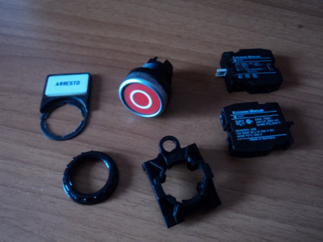

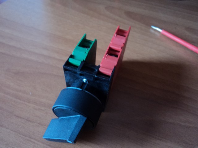

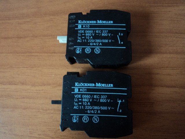

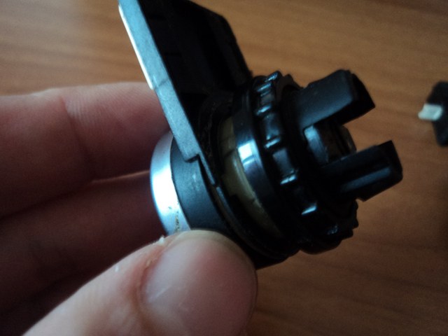

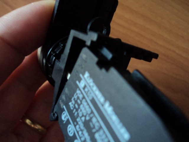

Klockner Moeller A600 P300
Anche qui siamo su dispositivi di una certa età. (Klockner) Moeller tuttavia non ha bisogno di presentazioni per quanto riguarda la componentistica industriale.
Mi sono trovato diverse volte a reimpiegare questi moduli, soprattutto pulsanti e selettori. Ergonomia da favola, affidabilità degna del marchio.
A differenza delle altre ghiere fin qui viste, Moeller prevedeva una doppia ghiera, la prima si avvitava direttamente sull'operatore (qui vediamo un pulsante comprensivo di targa identificativa) bloccandolo al pannello di installazione.
La ghiera porta contatti viene installata successivamente.

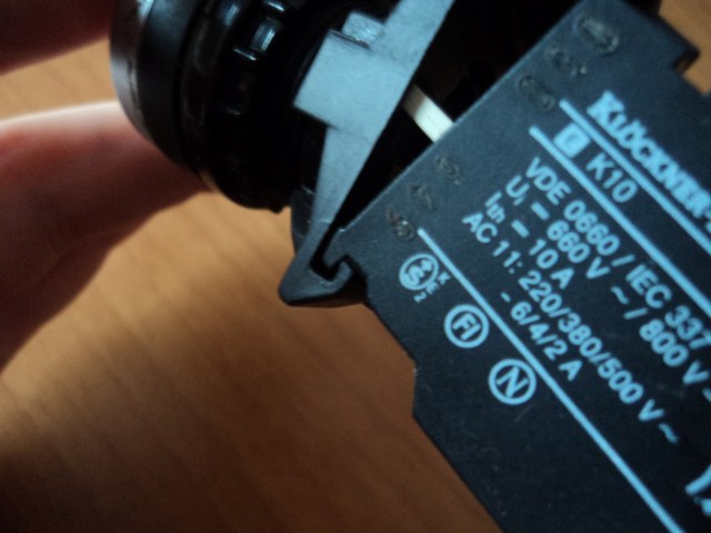

La ghiera porta contatti si innesta con un clic.
Per sganciare la ghiera, fare leva sull'anello con un cacciavite come in figura.

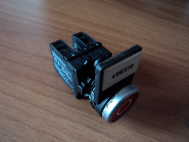

Una pecca tuttavia si riesce a trovarla. In questa serie, i blocchi contatti non sono sovrapponibili.

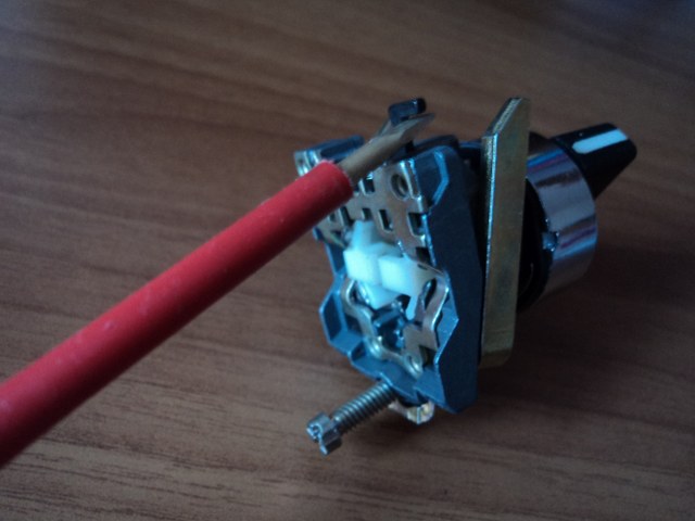

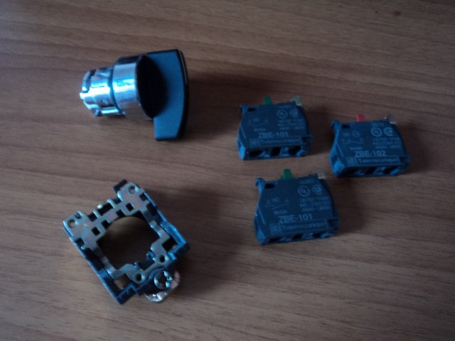

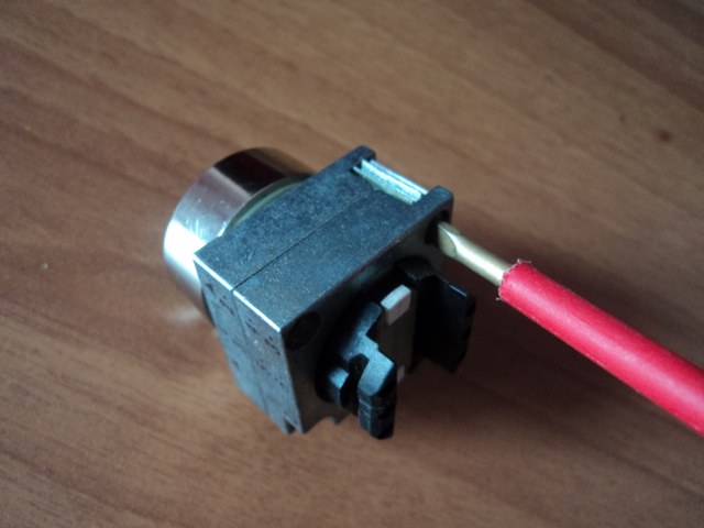

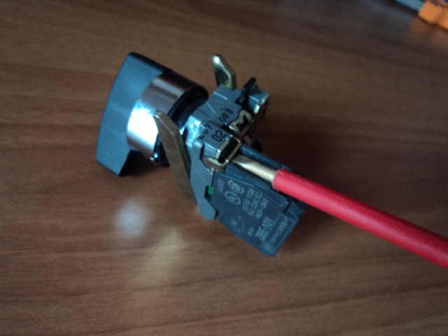

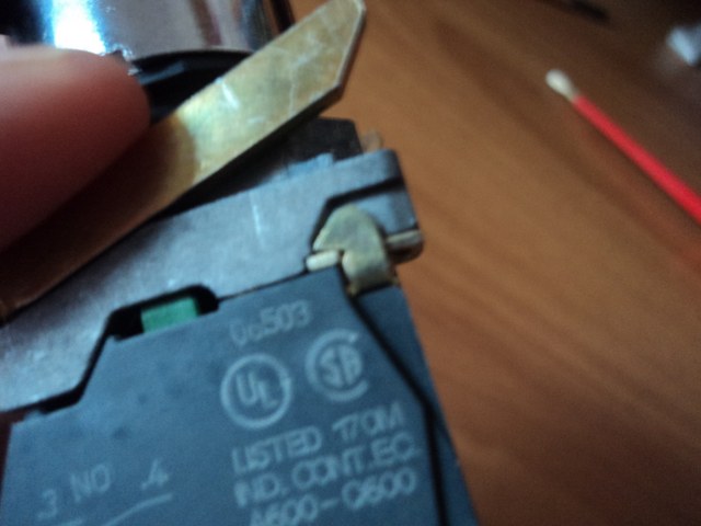

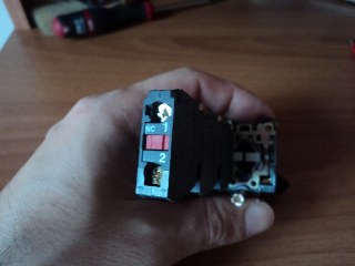

Telemecanique ZBE - ZBV
Questi che io ricordi, sono gli ultimi dispositivi che abbia utilizzato in stabilimento. Rispecchiano in pieno lo standard Telemecanique e ahimè costano un patrimonio, ma il gioco vale la candela, sono componenti efficienti, robusti, affidabili e pure belli a vedersi (soprattutto le gemme).
La ghiera blocca gli operatori al pannello con una sola vite centrale, mentre i contatti, che permettono tranquillamente la sovrapponibilità senza rischi di mancate commutazioni, sono dotati di un aggancio plastico (dente) e di un aggancio metallico a cursore (arpione). Inutile dire di più, provare per credere.
Il dentello nero (a forma di L capovolta) visibile nella parte superiore della ghiera e` dotato di una molla che consente il bloccaggio e lo sbloccaggio dell'operatore sulla ghiera.
Come sempre, con un cacciavite a taglio, ma anche e più semplicemente con un unghia e` possibile sganciare in un attimo l'operatore.
E anche con tre blocchi sovrapposti...

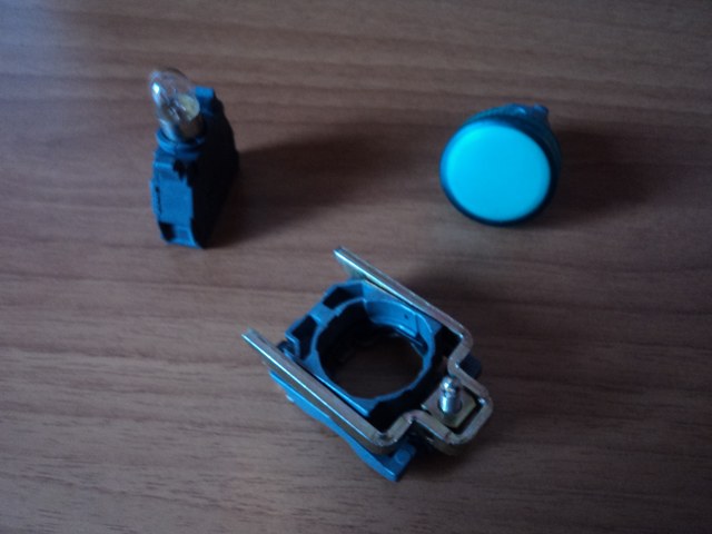

ZBV
Unità di segnalazione con porta lampada centrale.
