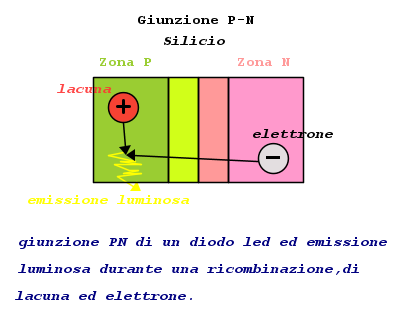

L’effetto di elettroluminescenza nella giunzione si ha quando si produce una ricombinazione fra una lacuna e un elettrone, effetto accompagnato da una radiazione elettromagnetica sviluppata dalla energia liberata durante questo fenomeno, (nei semiconduttori comuni questa radiazione non esiste e l’energia si trasforma sottoforma di calore). La frequenza della radiazione dipende dal materiale utilizzato nella giunzione P-N, al fine di ottenere diversi colori.

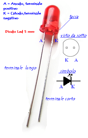

L’aspetto esteriore può assumere diverse forme. Quello rappresentato in figura è la versione standard, di forma sferica, anche se ve ne sono di forma rettangolare o prismatica; i terminali si possono distinguere: l’Anodo è quello piu’ lungo, l’altro è il Catodo; nelle vicinanze di quest’ultimo è riportata una tacca, zona appiattita, altro riferimento. Vi sono due grandezze di base indicate con T-1 ¾ e T-1 in cui il numero che segue la T indica il diametro espresso in ottavi di pollice L’impiego dell’arsenurio di gallio determina un’alta opacità del substrato determinando in tal modo l’emissione della radiazione interessata soltanto ad un certo angolo; al contrario, con il fosfuro di gallio, il substrato è piu’ trasparente, per cui, utilizzando una superficie riflettente, si riesce ad ottimizzare l’efficienza di questo semiconduttore per quanto concerne l’emissione della radiazione luminosa.

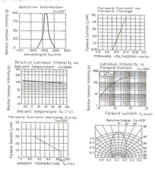

Importante è il valore di tensione di alimentazione poichè al disotto di un determinato valore, la giunzione si comporta come un circuito aperto ovvero non conduce (0,7V per la giunzione di silicio), o meglio come un resistore di valore infinito, mentre, oltre questo valore, il diodo reale, o meglio la giunzione, inizia a condurre, come un corto circuito o un resistore di resistenza nulla;questo comportamento si evince con chiarezza dalla curva caratteristica tensione-corrente di un diodo, indicata nei relativi datasheet dei vari modelli, dove inoltre è possibile rilevare altre caratteristiche rappresentate sempre attraverso le loro curve, come nell'immaggine di esempio indicata:
