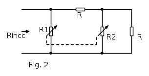

Rincc si ricava dal circuito di Fig. 1 cortocircuitando il carico Rl, ottenendo il seguente circuito:
da cui si ottiene:

La Rin rimane costante se R1eR2 vengono fatte variare simultaneamente, in modo da rispettare la seguente relazione:
3)
In questo modo risulta:
Rin = Ro = R
Alla conclusione, di cui sopra, si arriva sostituendo nella formula n°2 la n°3 cioè:
eseguendo la moltiplicazione al numeratore si ottiene:
andando a sostituire la seguente formula:
al numeratore
si ottiene:
Siccome Rin = R ed R non la variamo la Rin rimane sempre costante al variare di R1 ed R2.
