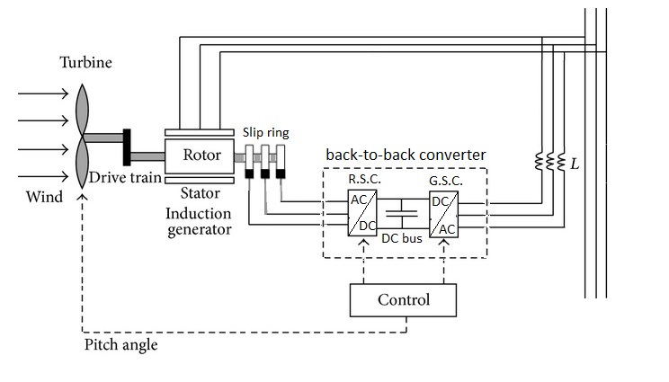

Elementi principali
Gli elementi essenziali che caratterizzano il DFIG possono essere descritti con l’ausilio dello schema nella seguente figura:
Il vento fa girare le pale della turbina che mettono in rotazione il rotore della macchina asincrona grazie ad un sistema di trasmissione, con moltiplicatore di giri ad esempio. Lo statore è connesso direttamente alla rete che gli fornisce la potenza reattiva necessaria a sostenere il campo magnetico rotante, con una frequenza di alimentazione f; è dallo statore che il generatore eolico erogherà la potenza attiva principale alla rete.
Il rotore avvolto è elettricamente connesso ad un raddrizzatore a commutazione forzata lato macchina (Rotor Side Converter), grazie a degli anelli collettori sui quali scorrono le spazzole. Il R.S.C. ha lo scopo di assorbire una corrente quanto più possibile sinusoidale a frequenza di scorrimento fr e consente la regolazione del livello di tensione nel circuito in continua.
Tale linea in continua collega il R.S.C. ad un inverter a commutazione forzata, lato linea (Grid Side Converter) ed inoltre permette di governare a piacere il mutuo sfasamento tra tensione di rete e tensione di alimentazione degli avvolgimenti rotorici.
Il G.S.C. fornisce in uscita una tensione periodica di ampiezza e frequenza desiderati e con un basso contenuto armonico che viene comunque attenuato dal filtro induttivo interposto tra quest’ultimo e la linea.

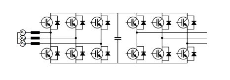

Il sistema costituito da questi due convertitori è un convertitore di frequenza comunemente chiamato back-to-back converter; esso è completamente reversibile, in quanto permette al flusso di potenza di fluire dagli avvolgimenti rotorici alla rete o viceversa. Nella figura seguente ne viene riportato un dettaglio, i dispositivi a semiconduttore, controllabili allo spegnimento, possono essere IGBT o BJT.

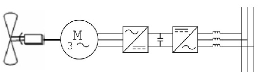

Un convertitore come quello presentato può essere posto anche in uscita ad un semplicissimo asincrono con rotore a gabbia, in modo tale da generare potenza elettrica ad una frequenza costante f prefissata, anche al variare aleatorio delle condizioni del vento e quindi della frequenza delle correnti lato macchina, realizzando la conversione dell’energia in maniera più semplice.
In questo caso però si hanno tre svantaggi fondamentali:
- elevato costo del convertitore che deve avere una potenza nominale pari a quella del generatore,
- necessità di prevedere appositi filtri in uscita per limitare le armoniche immesse in linea con i relativi costi,
- abbassamento del rendimento complessivo del sistema, in quanto il convertitore gioca un ruolo fondamentale.

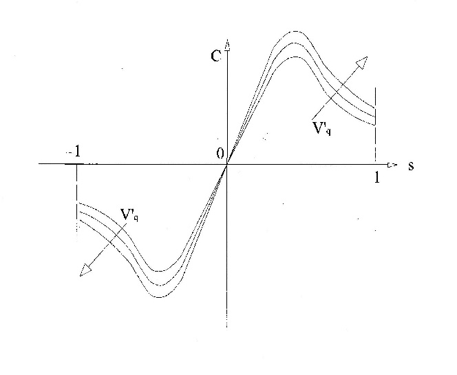

Mentre se si varia la componente in quadratura Vq della tensione impressa (Vr), quando Vd=0, non si varia la posizione del punto di nullo, ma si riesce ad aumentare la differenza tra coppia massima e coppia minima, quindi la pendenza del tratto stabile, come si vede in figura:

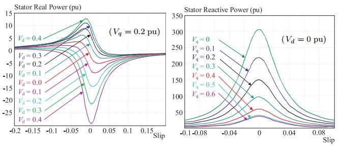

Flussi di potenza
Un normale asincrono collegato alla rete può funzionare da motore quando la velocità dell’albero è subsincrona, da generatore quando la velocità dell’albero è ipersincrona, in entrambi i casi per poter funzionare, la macchina asincrona dovrà assorbire una potenza reattiva necessaria a sostenere il campo magnetico al traferro; in un DFIG con una tensione rotorica applicata, queste caratteristiche peculiari di un tradizionale asincrono, possono essere cambiate. Come è stato visto nel paragrafo precedente, diverse simulazioni dimostrano che le caratteristiche coppia-scorrimento del DFIG possono essere traslate o espanse variando opportunamente la tensione impressa al rotore: un opportuno coordinamento tra le componenti reali ed immaginarie della tensione applicata comporta un miglioramento della macchina in termini di coppia, potenza attiva e reattiva. A titolo di esempio nella seguente figura vengono riportati i risultati di una simulazione.
Nel diagramma di sinistra si può osservare come andando ad abbassare il valore della componente in fase della tensione impressa, si riesca ad erogare potenza attiva anche in corrispondenza di velocità subsincrone (per s > 0). Nel diagramma di destra si osserva come andando ad aumentare la componente in quadratura della tensione impressa Vq, la potenza reattiva assorbita possa essere ridotta drasticamente. In teoria si potrebbe anche effettuare una regolazione della potenza reattiva ed erogare sia potenza attiva che reattiva con il DFIG, in pratica non è economicamente conveniente effettuare tale operazione con un generatore eolico in quanto bisognerebbe adoperare dei convertitori con potenze elevate e dunque costi elevati; in genere si tende ad ottenere fattori di potenza tendenti all’unità in prossimità delle condizioni nominali di funzionamento, per quanto riguarda lo statore. È importante osservare che sia per il funzionamento da generatore che da motore, il DFIG può mandare in rete un’aliquota di potenza attiva anche attraverso il rotore.
