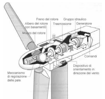

In un impianto eolico l'elemento principale è l'aerogeneratore che è composto da :
- un rotore;
- un moltiplicatore di giri (eventualmente);
- un alternatore.

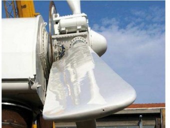

Il rotore è formato da un mozzo sul quale convergono due o tre pale dotate di profilo aerodinamico alare e a cui è calettato l'albero di trasmissione primario. L'asse primario, il moltiplicatore di giri (eventuale) e il generatore elettrico sono racchiusi in un involucro detto gondola o navicella che contiene in sé anche i sistemi che provvedono a controllare l'inclinazione delle pale e l'imbardata dell'aerogeneratore.
La seguente foto, tratta da http://energia.efni.it/energia-eolica/composizione-di-un-aerogeneratore/, ritrae lo spaccato di una navicella di un aerogeneratore :

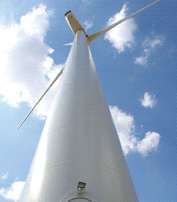

Una torre in acciaio tubolare o a traliccio, poi, consente di supportare il rotore e la navicella.
Molti degli aerogeneratori in commercio sono ad asse orizzontale, cioè con il rotore a tre pale posto sopravento rispetto al sostegno : tale soluzione è stata molto apprezzata sul mercato in quanto fornisce delle buone prestazioni per quanto riguarda il rendimento e l'affidabilità.

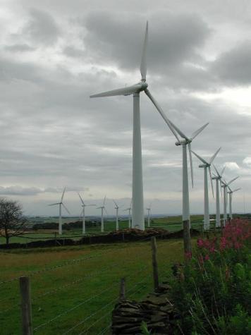

Potenze considerevoli possono essere raggiunte se si collegano più aerogeneratori tra di loro, realizzando così quella che viene chiamata windfarm o, in italiano, parco eolico.
Per quanto riguarda la disposizione degli aerogeneratori :
- si ha lungo le linee di crinale nei territori collinari e montuosi;
- in caso di territori maggiormente pianeggianti, si adottano schemi geometrici differenti, disponendo gli aerogeneratori ad una distanza tale da evitare interferenze reciproche, che è generalmente pari a 5-10 volte il diametro delle pale.

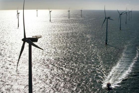

Per quanto riguarda l'installazione degli impianti eolici, si può avere sulla terraferma (on shore) oppure in ambiente marino ad alcune miglia dalla costa, cioè off shore.
Questa ultima soluzione è avvantaggiata da vari fattori come :
- la saturazione crescente dei siti sulla terraferma;
- la possibilità di adoperare macchine di maggiore potenza;
- migliori condizioni anemonologiche che permettono di ottenere una maggiore producibilità;
- la riduzione dell'altezza delle torri;
- la riduzione del problema dell'intermittenza, per via della maggiore stabilità del vento.
Le tecnologie attuali si limitano ad applicazioni su fondali non superiori ai 40 metri, al fine di consentire l'ancoraggio delle torri direttamente al suolo e di limitare i costi all'allacciamento elettrico con la terraferma.

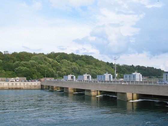

Il funzionamento dell'impianto mareomotore è simile a quello di un impianto idroelettrico : quando l'escursione è notevole si può immagazzinare l'acqua in un bacino di raccolta, durante i periodi di alta marea, sfruttando la sua energia potenziale nel periodo di bassa marea. Spesso sono adoperati più bacini insieme.
Sono pochi gli impianti di questo tipo. Si segnala, tra di essi, quello realizzato a St. Malo, in Francia, di 240 MW di potenza, posto alla foce del fiume Rance.

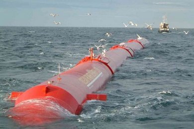

I sistemi di sfruttamento del moto ondoso sono vari :
- sistemi con impianti sommersi : sfruttano il principio di Archimede e consistono in una struttura sommersa e fissata al fondo marino; la parte superiore della struttura è un cilindro cavo che si muove in verticale e sfrutta il cambiamento di pressione idrostatica dovuto al passaggio delle onde; l'energia meccanica derivante è trasformata in energia elettrica;
- sistemi con apparati galleggianti : sono formati da delle strutture tubolari ancorate al fondo marino; al loro interno vi sono dei pistoni idraulici (collegati ad un generatore elettrico) azionati dall'acqua che entra ed esce seguendo il ritmo del moto ondoso;

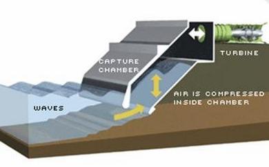

- sistemi OWC : sfruttano il principio della colonna d'acqua oscillante; l'energia elettrica si ottiene mediante un processo di carattere pneumatico che è associato al principio di funzionamento delle turbine Wells : l'onda ascendente e discendente provocano una compressione ed una decompressione d'aria (rispettivamente) all'interno della camera in cui è situata la turbina, mettendola così in rotazione; il range di potenza varia da 60 a 1000 kW.
Le seguenti figure, tratte da http://www.nextville.it/index/714, ritraggono i sistemi, rispettivamente, con impianti sommersi, con apparati galleggianti ed OWC :
