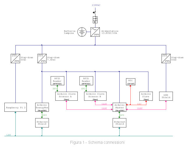

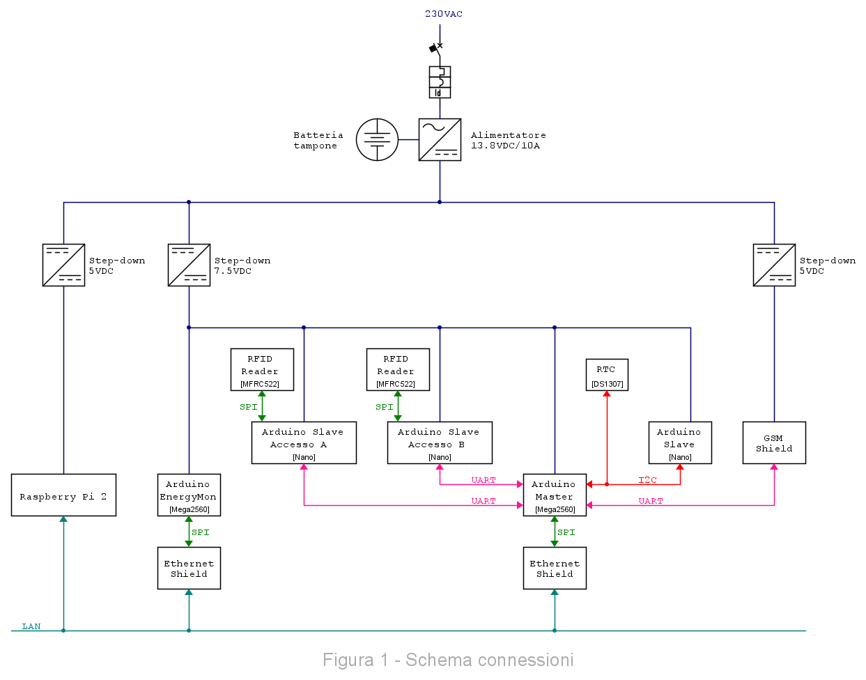

Ecco lo schema di massima delle interconnessioni:
Sul web gli esempi di connessione tra Raspberry e Arduino che si trovano sono tutti via seriale, nel mio caso ho preferito evitare dovendo coprire una distanza "importante" (più di 20 metri) ed avendo esaurito le porte UART sull'Arduino Master, così ho preferito una connessione Ethernet, che mi ha consentito di interrogare direttamente Arduino da un PC in LAN durante le operazioni di debug, ancora prima di avere disponibile il webserver. Aggiungo che sono disponibili schede di rete con interfaccia SPI molto compatte ed a costi irrisori, come la WIZ850io:

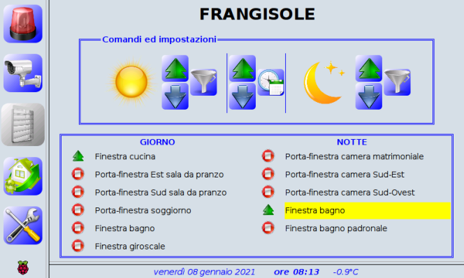

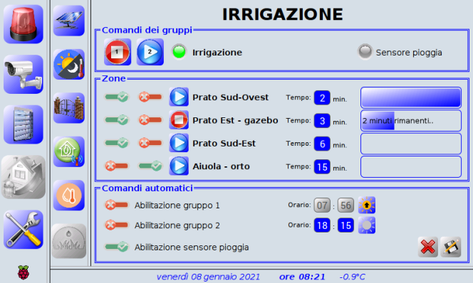

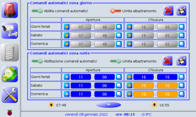

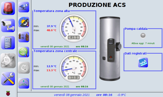

Gli obiettivi per l'interfaccia utente erano:
- poter interagire col sistema, inviando comandi, leggendo stati e cambiando impostazioni
- disponibilità dell'interfaccia sui vari dispositivi in rete LAN (PC, smartphone, tablet)
- disponibilità dell'interfaccia da remoto

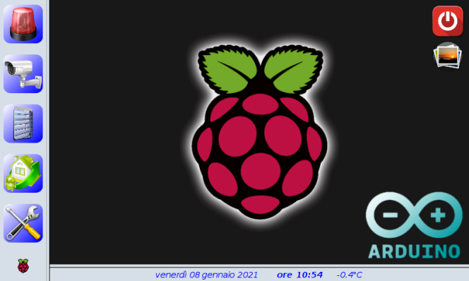

- disponibilità immediata dell'interfaccia su un pannellino fisso
- possibilmente non dover scrivere APP specifiche per questo o quel sistema operativo
L'idea era quella di realizzare delle pagine web, fruibili quindi da qualunque dispositivo attraverso un comune browser, certo un webserver è realizzabile anche direttamente su Arduino, ma volevo qualcosa di più flessibile e, soprattutto, un pannello a disposizione senza dover ogni volta smanettare con lo smartphone.

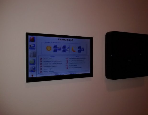

La scelta è caduta sul piccolo Raspberry Pi 2 (eravamo nel 2015) che veniva comodo anche per far girare, oltre al webserver per l'interfaccia, anche altri servizi ad esempio di raccolta dei dati energetici (EmonCMS).

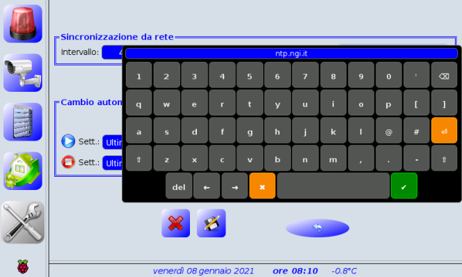

Per assolvere le funzioni di pannellino bastava dotarlo di un display touch e sarebbe potuto divenire anche una simpatica cornice digitale, avrebbe potuto visualizzare automaticamente la telecamera esterna al suono del campanello e così via..
Ho quindi acquistato un kit cinese veramente economico (costo sui 30€), molto base, ma per questo uso sufficiente, comprendente:
- display LCD 7" AT070TN90 risoluzione 800x480
- scheda di controllo VS-TY2662 con ingressi HDMI, VGA ed RCA composito
- pannello touch resistivo TT070TP da connettere con adattatore USB

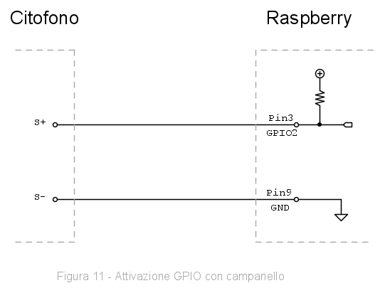

Con un po' di ingegno lo ho fissato ad una parete in cartongesso:
ed ho utilizzato un pulsante libero (a contatto pulito) del videocitofono a fianco per accendere/spegnere il display.

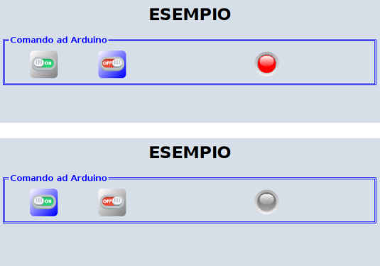

Lato Arduino ho implementato un socket server, sempre in ascolto di eventuali richieste, mentre lato Raspberry/webserver abbiamo uno script PHP che crea un client il quale si connette al socket server, invia la richiesta e restituisce la risposta.
La sintassi del messaggio scambiato è molto semplice, i dati della richiesta e della risposta sono trasmessi tramite una stringa con terminatore nullo (la classica C-string), la quale ha una parte iniziale a lunghezza fissa, di 10 caratteri, che contiene il codice di comando <XXX> o della risposta <YYY>, seguito dagli eventuali parametri, separati da "|".
Esempio di richiesta:
//cmd#XXX!Par1|Par2|Par3
Esempio di risposta:
//ret#YYY!Par1|Par2|Par3
Il codici di comando sono parecchi, ovviamente ogni codice di comando ha la sua implementazione lato Arduino, può o meno richiedere dei parametri aggiuntivi e può o meno prevedere dei parametri di risposta.
Il codice di risposta è un enumerativo:
- 001 -> OK: comando eseguito
- 100 -> Errore: sintassi comando non valida
- 101 -> Errore: codice comando non riconosciuto
- 102 -> Errore: parametri aggiuntivi comando non corretti
Per evitare di dover ricaricare completamente le pagine ad ogni interazione, ho utilizzato il meccanismo AJAX, che consente di effettuare richieste asincrone al server con aggiornamento dinamico delle pagine, il giro potrebbe essere schematizzato così:

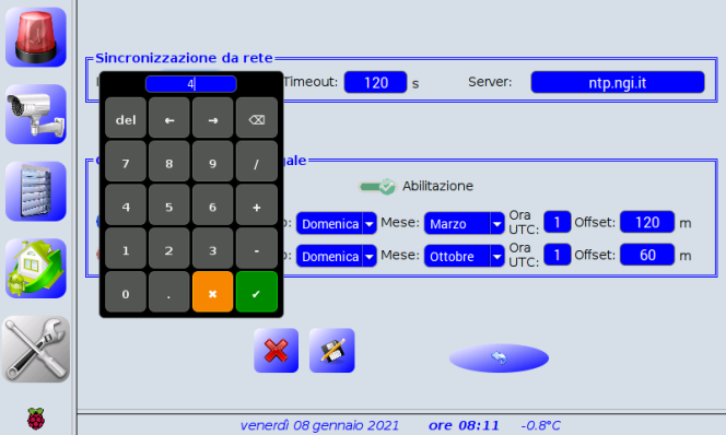

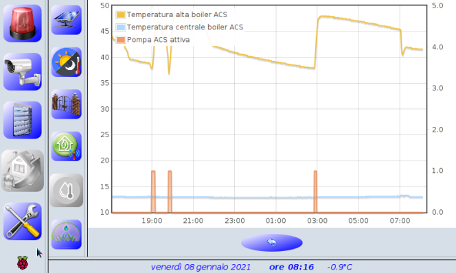

3.2 Lato Raspberry
3.2.1 Javascript
Per le pagine web ho utilizzato la libreria jQuery, per comodità e perché serviva anche per la tastiera virtuale, il codice Javascript che si occupa di inviare una richiesta al server è il seguente:
function socket(successFct, server, command, parameters)
// Comunicazione con Arduino, parametri:
// successFct: puntatore a funzione da eseguire in caso di successo
// server: indice selezione server
// command: codice comando
// parameters: eventuale array parametri aggiuntivi
if (server === undefined)
server = 0; //--> selezione server principale
$.ajax( //Richiesta asincrona al server
type: "GET",
url: "php/socket.php", //--> script lato server
data: {srv: server, cmd: command, pars: parameters},
dataType: "json", //--> tipo dati restituiti
timeout: "7500",
success: function(data) //Callback se richiesta eseguita
if (data.error) //Se restituito un errore
notify("Errore " + data.source +
" (" + data.code + "): " + data.message);
else
notify(); //--> pulizia notifiche
if (successFct)
successFct(data); //--> esecuzione callback
error: function(jqXHR, exception) //Callback con errori
//Errore con evento di cambia pagina e AJAX in corso
if (jqXHR.status === 0)
return; //--> nessuna segnalazione
//Notifica errore richiesta asincrona
notify("Errore AJAX: " + exception);
il metodo notify(error) non fa altro che visualizzare nella barra a fondo pagina il testo dell'errore in colore rosso.

ipotizzando che lato Arduino (server con indice 0) siano gestiti i tre comandi:
- 800: comando di spegnimento
- 801: comando di accensione
- 810: interrogazione dello stato
e che questi tre comandi abbiano tutti come parametro di ritorno lo stato del dispositivo (0/1), il codice JavaScript (example.js) sarebbe:
$(document).ready(function()
socketLoop(5000, cmdStateView, 0, 810);
$("#cmdOn").click(function()
socket(cmdStateView, 0, 801);
$("#cmdOff").click(function()
socket(cmdStateView, 0, 800);
function cmdStateView(data)
var cmdState = (parseInt(data[0]) == 1);
$("#cmdOn").attr( "disabled", cmdState);
$("#cmdOff").attr("disabled", !cmdState);
$("#cmdState").attr("src", "images/led." + (cmdState ? "red" : "off") + ".png");
dove abbiamo anche un refresh ogni 5 secondi in modo da aggiornare lo stato del dispositivo se questo venisse comandato da un altro utente o in automatico.
La pagina visualizzata con il codice sopra riportato è del tipo:
4.1 Tastiera virtuale
Prevedendo di utilizzare l'interfaccia sul pannello touch del Raspberry, era necessaria una tastiera virtuale, da visualizzare automaticamente quando si clicca su una casella editabile.
Io ho utilizzato questa (secondo me ottima) jQuery OSK, che ha anche il layout personalizzabile, ad esempio nel caso di caselle che prevedono un input numerico ho adottato la seguente impostazione:
$(obj).keyboard(
layout: "custom",
customLayout: { "default":
[ "{del} {left} {right} {b}",
"7 8 9 /",
"4 5 6 +",
"1 2 3 -",
"0 . {c} {a}" ]}
è poi possibile abilitare o meno il copia/incolla, abilitare il tasto "Accept" solo con input valido, filtrare in input solo i tasti visualizzati, personalizzare il metodo di validazione usando le espressioni regolari e molto altro, un esempio:
$(obj).keyboard( {
restrictInput: true,
preventPaste: false,
autoAccept: false,
acceptValid: true,
validate: function(keyboard, value, isClosing)
var chk; //Flag di dato valido
switch (dataType)
case "hour": //Dato "ora" 0÷23
chk = /^(\d$|[0-1]\d$|2[0-3]$)/.test(value);
break;
case "minute": //Dato "minuti" 0÷59
chk = /^(\d$|[0-5]\d$)/.test(value);
break;
case "byte": //Dato "byte" 0÷255
chk = /^\d{1,3}$/.test(value) && parseInt(value) < 256;
break;
default:
chk = true;
if (!chk && isClosing)
alert("Inserire un dato valido");
return chk;
ecco due screenshot di come ho gestito la tastiera per input numerici o testuali:

la pagina visualizzata dopo 25 minuti di inattività è questa, da dove è anche possibile spegnere il Raspberry:

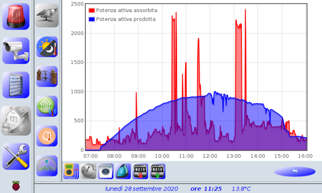

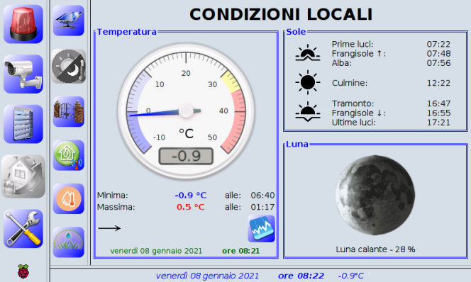

4.4 Screenshots
Riporto alcuni screenshots delle pagine realizzate:
Per gli indicatori a lancetta ho utilizzato la libreria JS Canvas Gauges, i grafici visualizzati sono quelli relativi ai log di EmonCMS (installato direttamente su Raspberry), mentre per il calcolo di alba/tramonto e le posizioni lunari ho usato la libreria JS SunCalc.
5. Interfaccia sul pannello
5.1 Script di avvio & browser
Per visualizzare l'interfaccia direttamente su Raspberry era necessario un browser leggero e veloce, dopo averne provato alcuni ho trovato kweb (Minimal Kiosk Browser) che a mio avviso funziona davvero bene, rendendo sufficientemente "fluida" la navigazione.
Ho inserito uno script (boot.sh) lanciato all'avvio del Raspberry, modificando il file:
~/.config/lxsession/LXDE-<nome utente>/autostart
che quindi contiene:
@lxpanel --profile LXDE-<nome utente> @pcmanfm --desktop --profile LXDE-<nome utente> @boot.sh
lo script boot.sh a sua volta fa partire vari script che vedremo in seguito, uno di questi avvia kweb visualizzando l'indirizzo http://localhost.

Il mio citofono (Urmet) ha la possibilità di pilotare una suoneria supplementare o un relè ripetitore di chiamata tramite i morsetti S+ e S-, che quindi ho utilizzato per "chiudere" un ingresso GPIO sul Raspberry:
La prima idea che mi è venuta in mente è quella di effettuare, con l'attivazione del GPIO, un "click virtuale" sul pulsante di visualizzazione della telecamera, pulsante che rimane sempre nella stessa posizione, nella "menù bar" a sinistra, ho quindi installato l'utility xdotool che consente di emulare movimenti e click del mouse:
sudo apt-get install xdotool
infine, all'avvio del Raspberry, ovvero da boot.sh, ho richiamato il seguente script Phyton, che sul fronte di discesa del GPIO2 sposta il puntatore del mouse sul pulsante voluto e poi emula un click del pulsante sinistro:
!/bin/python
#Script di commutazione pagina al suono del campanello
# Importazione moduli
import RPi.GPIO as GPIO
import time
import os
# Pin utilizzato: GPIO2 (pin 3)
GPCHANNEL = 2
# Impostazione pin di ingresso con pull-up interno
GPIO.setmode(GPIO.BCM)
GPIO.setup(GPCHANNEL, GPIO.IN, pull_up_down = GPIO.PUD_UP)
# Metodo di callback (eseguito dall'interrupt)
def Bell(channel):
os.system("xdotool mousemove --sync 40 120")
time.sleep(1)
os.system("xdotool click 1")
# Gestione evento di fronte negativo sull'ingresso monitorato
GPIO.add_event_detect(GPCHANNEL, GPIO.FALLING, callback = Bell)
# Loop per mantenere script attivo
while 1:
time.sleep(1)
Il limite di questa gestione è che la visualizzazione della telecamera, fatta sfruttando l'accelerazione HW della scheda video, non è usufruibile tramite accesso remoto (esempio VNC) né tantomento da webserver su altri dispositivi, ma solamente dal pannello connesso direttamente al Raspberry. E' però un limite accettabile, visto che la telecamera IP è accessibile direttamente dalla rete e quindi può essere visualizzata tramite altre applicazioni (esempio VLC).

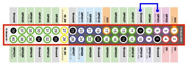

6. Auto-spegnimento con black-out
In rete riportano problemi di corruzione della scheda SD spegnendo brutalmente il Raspberry, nel mio caso con interruzione di tensione il Raspberry rimane alimentato assieme all'Arduino dalla batteria tampone dell'alimentatore.
Mantenere acceso Rasberry e monitor accorcia però inutilmente la durata di alimentazione tramite batteria. In caso di black-out superiore a qualche minuto ho pensato quindi di inviare un segnale da Arduino per invocare lo spegnimento del Raspberry, così facendo anche il monitor andrebbe in standby riducendo drasticamente il consumo.
Il meccanismo usato è lo stesso per la visualizzazione della telecamera: uno script python avviato all'accensione che testa il fronte di un GPIO per comandare lo spegnimento.
La connessione per attivare l'ingresso è:
Mentre lo script che monitora l'ingresso è il seguente, c'è una iterazione poco elegante per evitare spegnimenti intempestivi:

7. Messa in servizio del display
Per la messa in servizio all'epoca ho installato Raspbian (ora chiamato Raspberry Pi OS) Jessie, con desktop. Per le varie operazioni, non essendo minimamente esperto, ho seguito le guide disponibili online, guide che sono obsolete con la versione attuale, per cui le ho lasciate sui miei appunti. Riporto solo la procedura per la messa in servizio del pannellino che potrebbe essere utile:
- editare il file config:
sudo nano /boot/config.txt
- con le seguenti impostazioni:
#remove black borders disable_overscan=1 #force hotplug hdmi_force_hotplug=1 #set CVT as default hdmi_group=2 hdmi_mode=87 #set specific CVT mode (800x480 60Hz 15:9) hdmi_cvt 800 480 60 6 0 0 0 #increase HDMI signal strength config_hdmi_boost=4
- salvare con <Ctrl+O> ed uscire con <Ctrl+X>
- per la configurazione del touch, installare e lanciare il programmino evtest:
sudo apt-get install evtest -yevtest
- selezionare gli eventi corrispondenti a "eGalax Inc. USB TouchController"
- toccare con una penna gli angoli alto-sinistra e basso-destra annotando i valori ABS_X e ABS_Y
- uscire con <Ctrl+C>
- editare il file 10-evdev.conf:
sudo nano /usr/share/X11/xorg.conf.d/10-evdev.conf
- scorrere fino in fondo ed aggiungere prima di EndSection:
Option "SwapAxes" "1" Option "InvertX" "1" Option "Calibration" "<min x> <max x> <min y> <max y>"
- gli assi del touch sono invertiti, nel valore <min x> è da scrivere il valore minimo di ABS_Y annotato in precedenza e così via.. nel mio caso ho:
Option "Calibration" "86 1970 230 1880"
- riavviare:
sudo reboot
